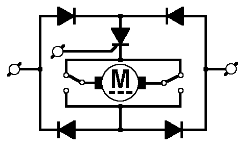

Les machines à laver sont à présent équipées d’un moteur à courant continu, aimants + charbons, pilotés par un thyristor qui fait le redressement et la variation de vitesse en essorage…
Bien cordialement. Jean-Marc
— Tu veux dire, ce genre de commande (circuit de puissance – Je “dégaîne” mon GIMP !) :
, avec 4 diodes, les 2 relais pour l’inversion du sens de rotation et un seul thyristor ? Pas bête…
— Mais comme le moteur est en court-circuit à l’arrêt, le thyristor doit complètement bloquer avant d’inverser le sens de rotation ou de stopper la machine ! Mais programmer ces séquences de démarrage/arrêt/sens de rotation devient évident à un programmeur de PIC ou autre ATMEL !
— Cordialement !
Oui un truc comme ça, ou même encore plus simple : un simple thyristor sans le pont de diodes, qui bloque une alternance, et un moteur qui fonctionne en 115 Volts !
exemple
