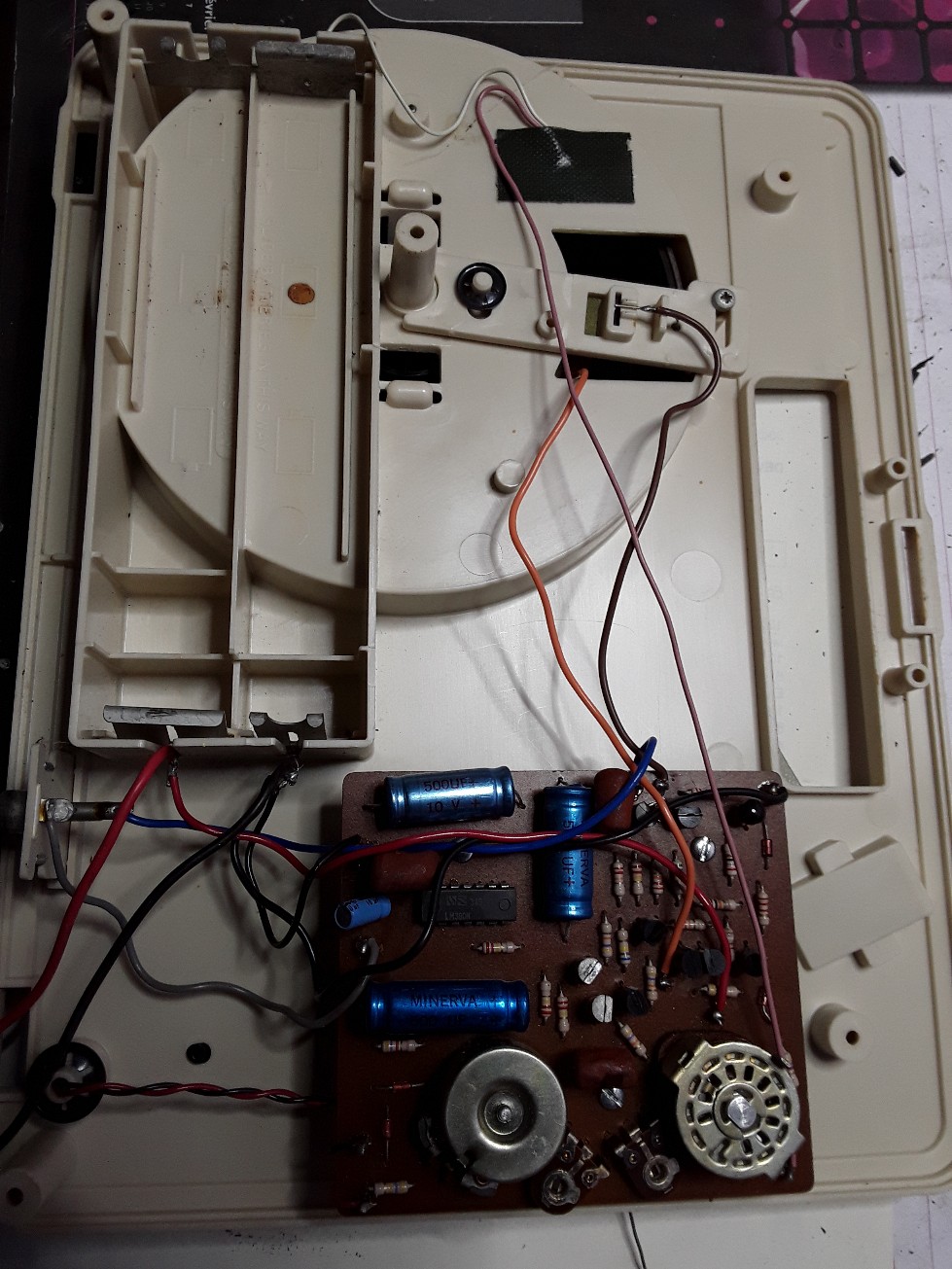

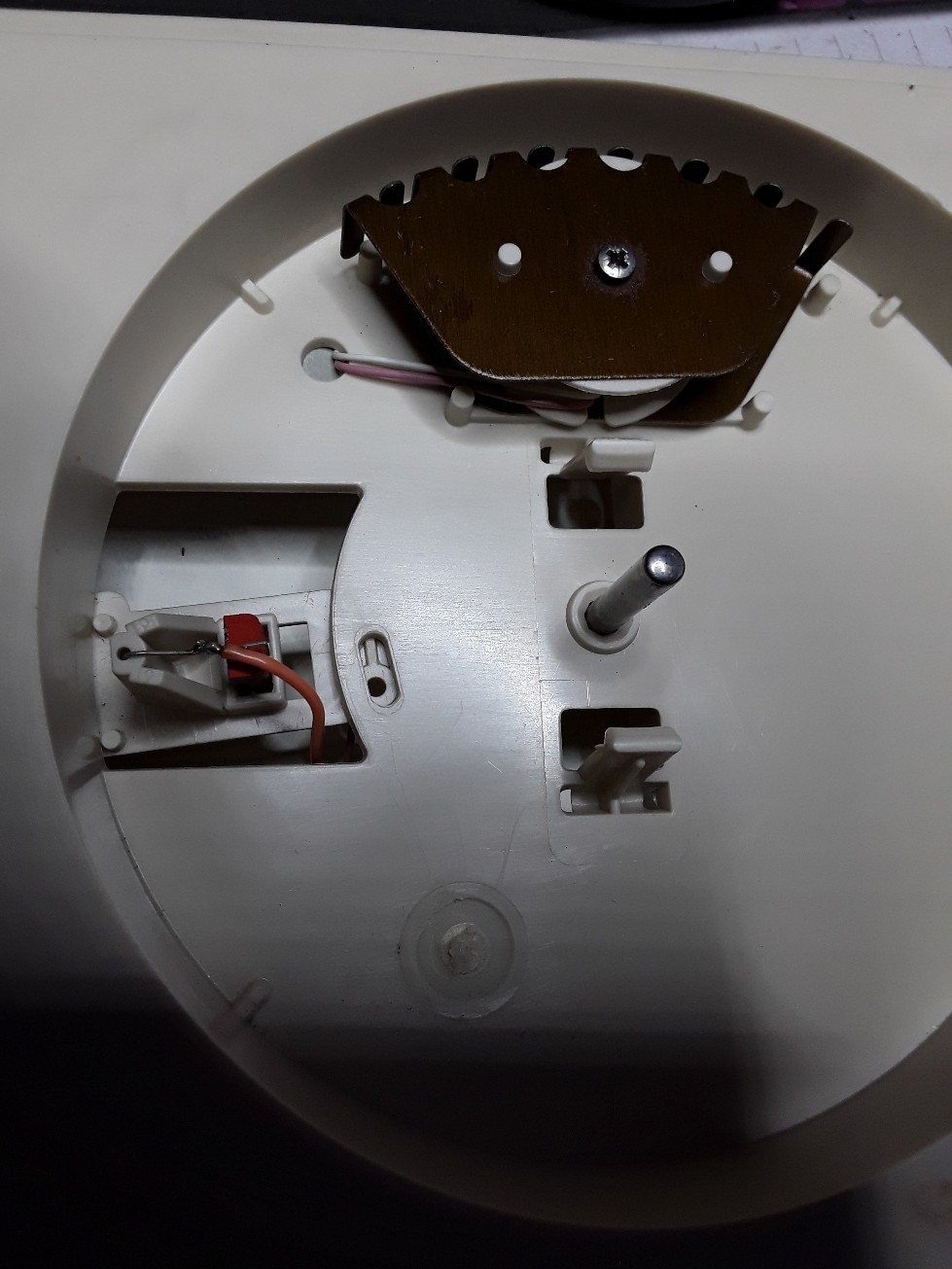

Je voulais faire un petit nettoyage sur l’entraînement d 'un tourne disque de marque : Music Maker
Et j’ai découvert qu’il n’y a n’y moteur ,n’y galet ! Seul un cercle aimant? à l’intérieur du plateau , une bobine et un capteur !
Je n’avais pas encore vu çà !
Quelques photos

ça reste quand même un moteur, dès l’instant où il y a un aimant et une bobine…
là c’est l’aimant multipôle qui tourne et la bobine fixe avec de l’électronique de régulation…

Âprès l’essai le plareau ne tourne pas ! La bobine est bonne ,le capteur fonctionne aussi c’est un ILS avec d’un côté le plateau et de l’autre un aimant !
J’ai regardé un peu partout pas de schéma !
La marque est « music maker »

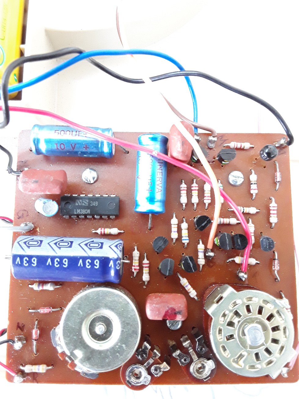

Si quelqu’un a une idée où un schéma ,il y a tout de même 10 transistors avec des marquages peu courant
Côté BF çà fonctionne

J’ai contrôlé systématiquement tous les 10 transistors à l’ohmètre ,un transistor avait une patte coupée au ras du boîtier un PNP que j’ai remplacé par un BC558 ,un autre juste à côté était HS cette fois un NPN que j’ai remplacé par un BC 237 (j’ai fait une comparaison avec un autre même marquage)
Cette fois le plateau tourne !

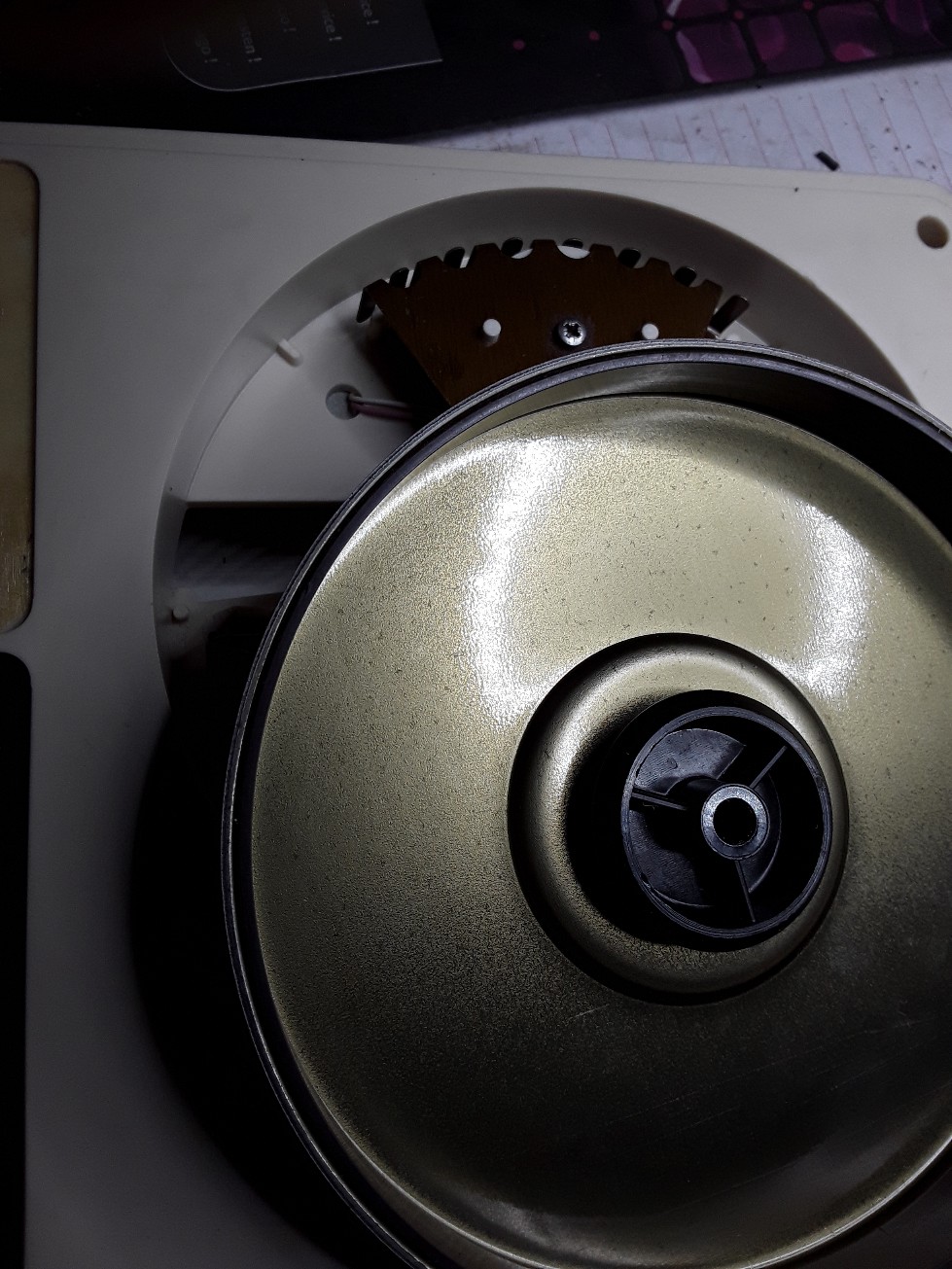

Étrange , cet entrainement pour faire tourner le plateau , quel est son principe ? personnellement je pencherais pour un fonctionnement comme dans les moteurs synchrones , le plateau semble comporter une bande noire qui pourrait être un aimant , une photo plus détaillée de cette pièce pourrait nous éclairer sur le fonctionnement , est-ce une bande aimantée continue , ou serait-ce des aimants plats qui se succèdent ? merci pour une ou plusieurs photos sur ce point , c’est toujours intéressant les énigmes et encore plus leur éclairage . :wink:
Je pense que l’aimant du plateau est une bande continue et que c’est le champ généré sur les « dents » de la partie fixe qui tourne et le plateau suit ce champ.
On doit régler la vitesse de rotation en faisant varier la fréquence de l’oscillateur.

Je reste dubitatif sur l’explication du fonctionnement , pour entrainer la rotation du plateau , il faut que le générateur produise un champ magnétique opposé à celui qui existe sur le plateau , mais si j’en crois la photo , il n’y a pas de succession d’aimants collés sur le plateau ,mais une bande continue, alors !!! , à vos neurones ? toutes les neurones du forum feront mieux que celles d’un seul cerveau :wink: ce principe est utilisé en informatique qui réunit un grand nombre d’ordinateurs travaillant ensemble sur un même problème :sunglasses:

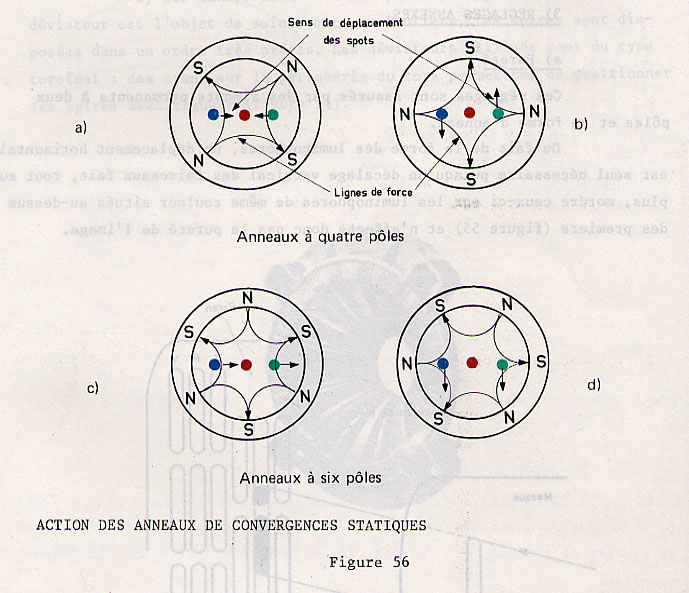

Une bande noire aimantée continue peut être magnétisée comme une succession d’aimants alternés N-S : voir les bagues de réglages convergence des tubes cathodiques couleur (Philips 20AX).
Bien cordialement. Jean-Marc
