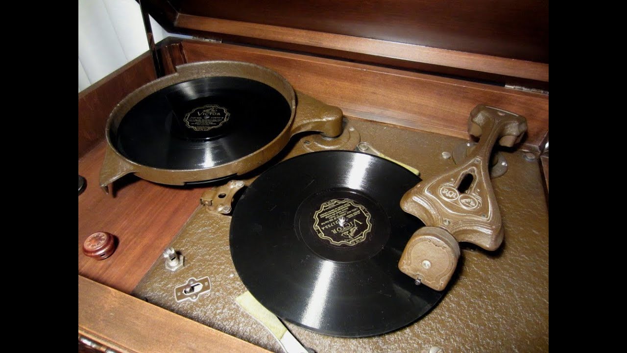

Le déplacement du bras est astucieux , le bras repose sur un axe vertical qui est guidé par une pièce métallique qui dépasse de dessous de la platine , comme une fourchette qui guide le support vertical vers le centre au fur et àmesure que la lecture du disque avance vers le centre .

Elle est intéressante cette platine !
Dans la vidéo qui suit, on la voit intégrée dans un meuble et, cerise sur le gâteau, la platine est un changeur automatique
Oui , bien sur , j’ avais bien remarqué le disque de Foucault !
Ça m’ a de suite rappelé les cours d’ électricité de 1ère au lycée avant de lire ton message qui suivait
A ne pas utiliser avec les disques auquels on tient, la « friction est un peu brusque » entre une face de disque tournant à 78 tours dans un sens tombant sur une autre face de disque tournant également à 78 tours mais dans l’autre sens …
