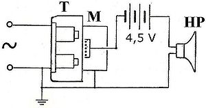

Principe :
principe
Le principe et le schéma d’un poste à galène avec ce type d’ampli sur Wikipedia :

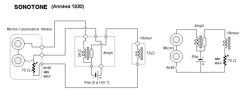

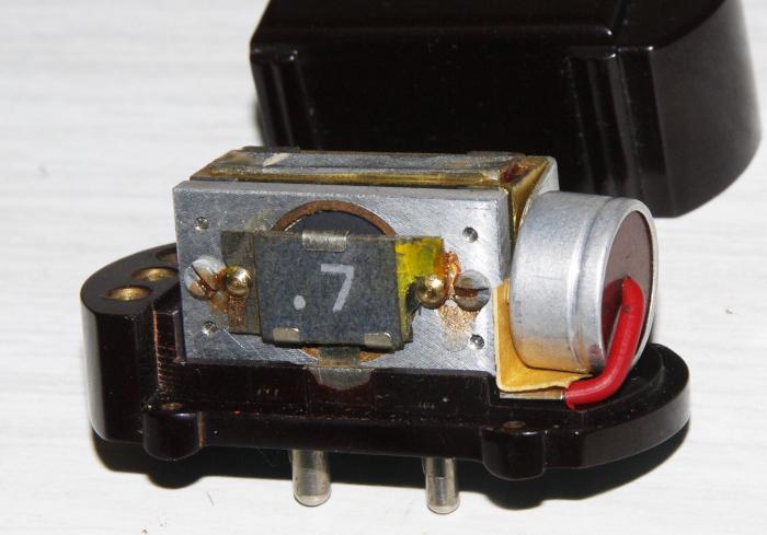

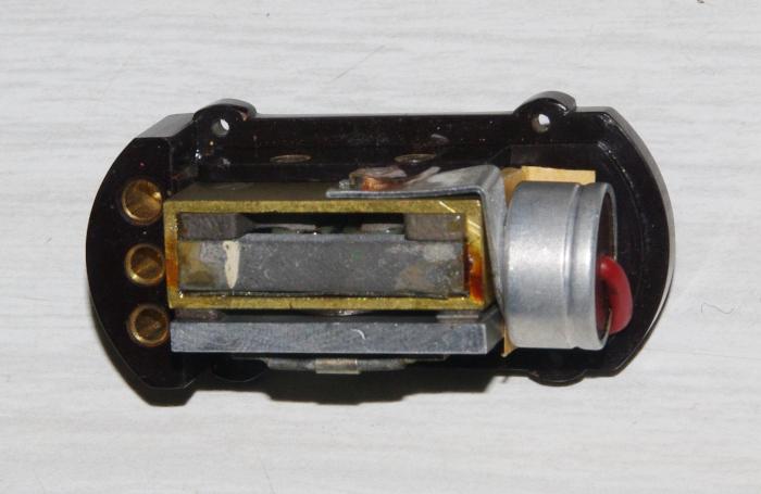

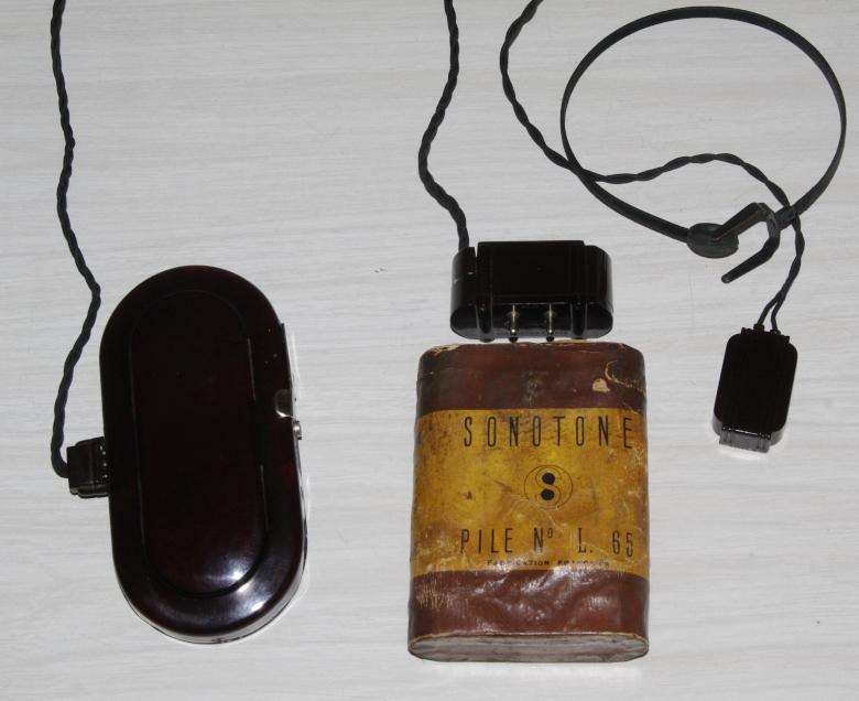

L’ampli de la photo vient d’un sonotone :
A gauche le double micro charbon, au milieu la pile et l’ampli, à droite le vibreur à plaquer sur un os de la tête (ostéophonie).
Bizarre, mais ça fonctionne, ce n’est quand même pas de la hifi :slightly_smiling_face:

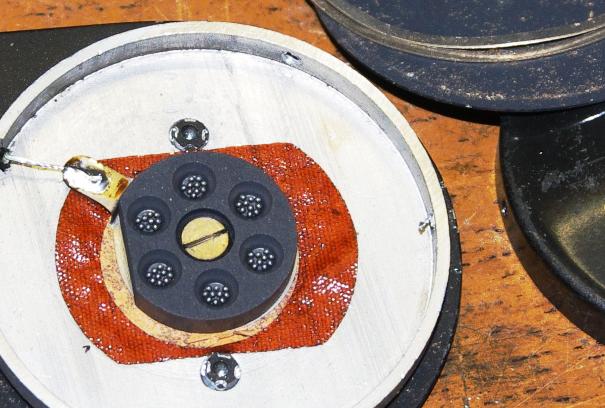

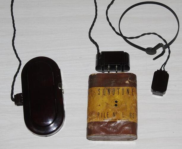

Quand on voit comment est fait le micro :
micro-02r
Il ne peut pas fonctionner à plat. Verticalement les billettes se coincent entre la cuvette en graphite et la membrane. Il faut le tenir incliné et tapoter dessus pour chercher la meilleure sensibilité.
Le schéma complet du sonotone :
