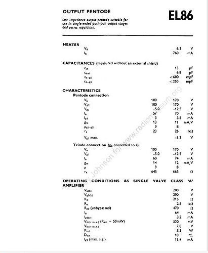

Je m’interroge au sujet de la lecture Gaudillat du tube EL86 cher à Philips Il est donné pour UA +170v et P5,4 W en SE mais Ua +300v et P4,8W en montage push pull.
Une explication ?
Par ailleurs l’appareil est alimenté par une GZ34, serai-ce possible d’utiliser une GZ32 ? Ou faudrait-il utiliser un pont de diodes ?

En cas de doute,consulter Franck’s electron tubes datasheet…
GZ32,GZ34…idem…
Je me mefie toujours du Gaudillat…
:wink:
ça serait bien 170 V anode !

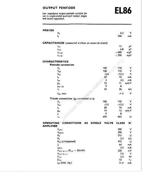

Plus complet…
EL86.pdf (251,8 Ko)
GZ32 et GZ34 ont le même brochage ,même vf ,mais la 32 n’admet que 300V sur ses anodes,contre 500 pour la 34…
D’apres Gaudillat..

Il y a même une étude du schéma dans la fiche, peut-être à lire avant de tout remettre en cause :
Bonjour, c est le PP série cher à Philips ! 300 V alim, ça fait 150 V sur chaque tube
