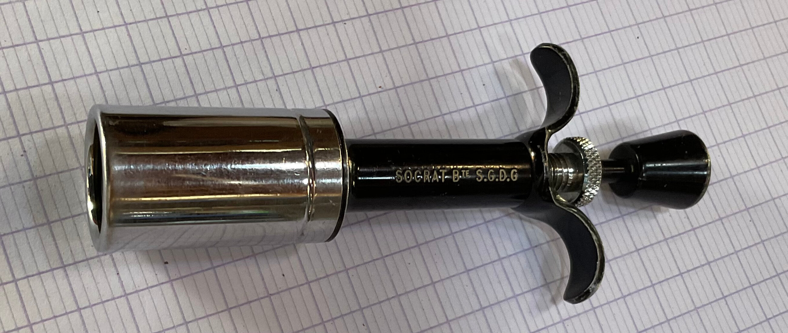

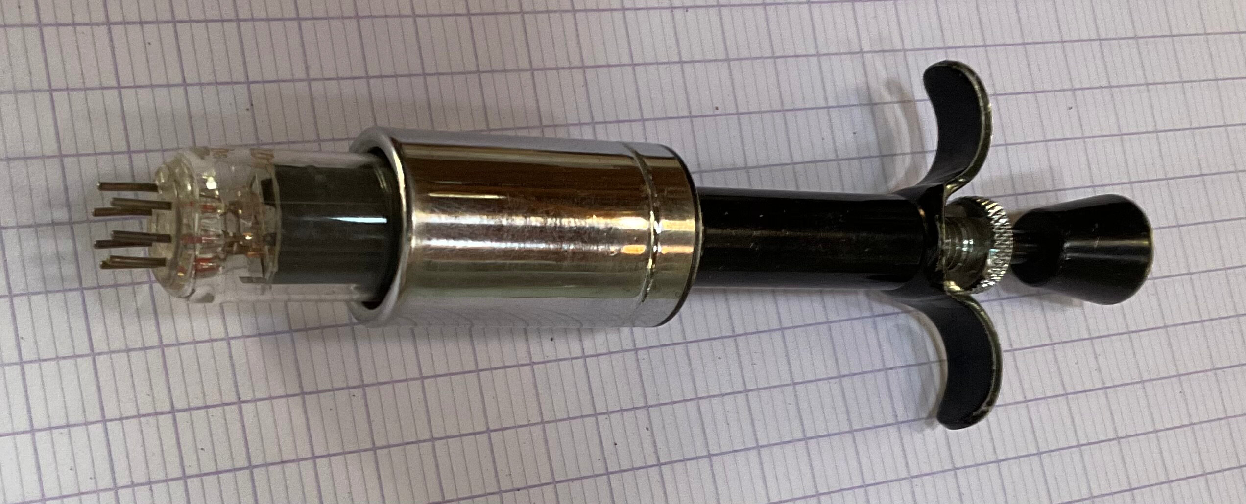

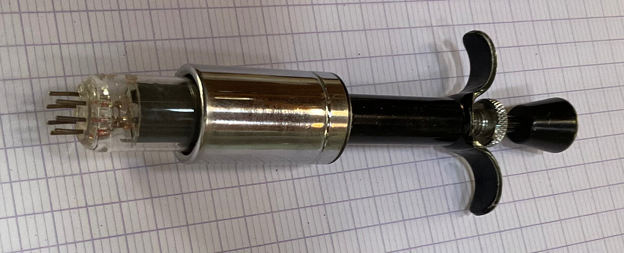

Un extracteur de lampes Socrate, pour tubes genre 6BA6
On appuie ça bloque la lampe, on relâche la lampe est libérée.
Très pratique pour les tubes difficiles d’acces ,comme la 6C4 du bfo du SP 600.

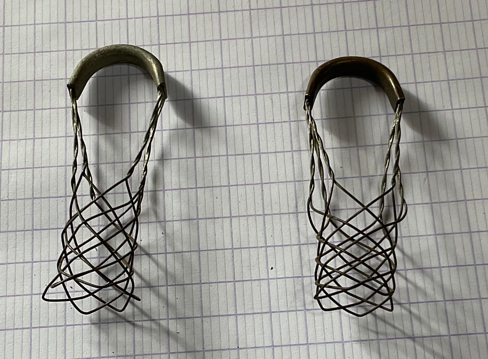

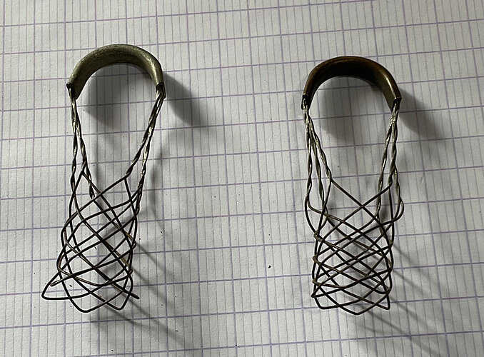

Dix fois mieux que les bidules en tresse élastique.
Olivier
Extracteurs à tresse
oui mais il faut avoir sorti le chassis de la caisse , sinon pas la place au dessus de la lampe pour enfiler l’ engin . :thinking:
C’était surtout utile dans la maintenance préventive pour changer les lampes « à chaud » dans les équipements professionnels et de télécommunications.
Il était hors de question d’arrêter les équipements pour remplacer une lampe usée dans la chaîne FI à 70 MHz d’un récepteur de faisceaux hertziens qui comportait une dizaine d’étages, on la changait donc « à chaud » et ce genre d’instrument évitait de se brûler les doigts.
Non, car il y a une trappe sur le coffret et on a accès à tous les tubes ainsi qu’aux réglages.
