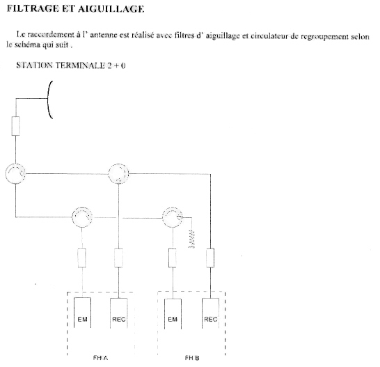

Les circulateurs sont employés en particulier dans les liaisons par faisceaux hertiens (hyperfréquence 7 à 30 GHz, 2 paraboles face à face), et permettent d’envoyer ou de recevoir sur la même antenne et à travers le même câble (guide d’onde) :
  • 2 emetteurs sur des fréquences différentes
  • 2 récepteurs sur 2 autres fréquences différentes
Voir le schéma :
  • la parabole est en haut à gauche
  • les carrés au dessus des emetteurs et récepteurs sont des filtres qui vont laisser passer la fréquence de l’élement en dessous er REFLECHIR les autres fréquences
  • la résistance à droite est une charge 50ohms qui va absorber sans réfléchir.
Ca marche comme suit : le signal entrant fait 1/3 de tour et sort par la prise qui suit. Rien sur la 3ème prise.
exemple :le signal sortant de l’emetteur FHB sort à gauche du circulateur placé au dessus de l’emB, va dans le circulateur au dessus de l’EMA, sort par la prise jsute derrière (celle en bas), est réfléchi par le filtre de l’emA, repart dans le même circulateur, sort par la prise de gauche et part enfin dans l’antenne…
Est-ce que c’est clair ou pas trop ?
Amicalement. Jean-Marc.

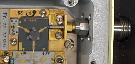

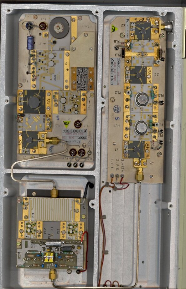

Comme promis, voici les photos d’un emetteur de Faisceau Hertzien à 7 GHz, puissance 100 mW (ça suffit pour une liaison sur 40 km !!!). C’est bourré de petits circulateurs miniatures, et on voit sur la 2ème photo un des petits circulateurs, situé à la sortie de l’emetteur juste avant le prise N. Ce circulateur aiguille la sortie de l’emetteur (en bas) vers le câble d’antenne (prise N à droite), et renvoie un TOS éventuel vers une charge 50 ohms qu’on voit sur la photo (à gauche, noir sur fond blanc).
