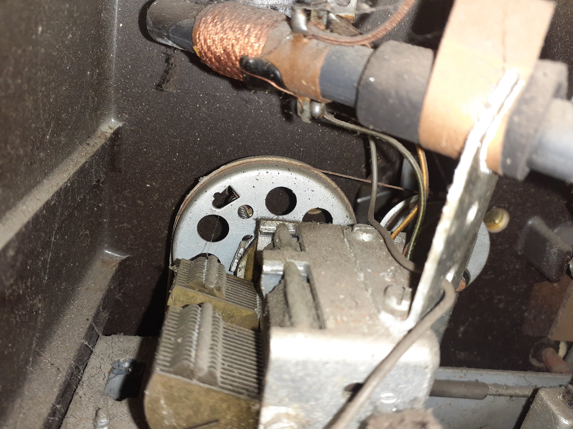

CV Philips B1F20U
oui bien tout dégraisser il faut que le contact soit parfait
après un peu de lubrifiant contact et s’est tout
un coup de KF ou WD40 spécial contact au remontage

Sinon j’ai celui-ci
Il y a beaucoup plus de ressemblance mais les lames mobiles n’ont pas le même profile et en plus j’ai regardé sur le GL hier avec des modèles Philips, Radiola qui ont des similitudes mais des valeurs différentes des condensateurs.
Comme Radiolo m’envoie des billes je vais essayer de le réparer sur une grande serviette :nerd_face:
et mettre un peu de graisse fileuse pour tenir les billes en place
et si on ne veut pas la laisser un coup de WD40 après remontage pour l’éliminer

Pour revenir à mon CV je l’ai remonté et corrigé les courts circuits mais il en reste toujours un presque à la fin de course en fermeture de la cage accord mais je pense le laisser comme ça
tes lames mobiles sont bien centrées dans les lames fixes ?
vérifie que la vis arrière du Cv ne soit pas trop ou pas assez serrée car cela joue directement sur le centrage des lames du rotor entre celles du stator
cela se règle CV fermé du cote de l’axe
j’ai joué sur le serrage en bout d’axe mais rien n’y fait même en passant mon jeux de cales c’est vraiment en arrivant en butée.
Cela a t il une incidence sur l’ensemble du fonctionnement au niveau de l’accord ?
