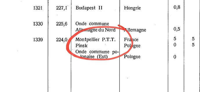

Encore une « coquille » ?
Montpellier est maintenant devenu « MONTPE P.T.T. » ?
Le cadran original mentionne bien « Montpellier » :
Mais la planification des fréquences du « Plan de Lucerne » mentionne bien « Montpellier PTT » :
Là je pense qu’il faut garder la désignation originale du cadran avec simplement « Montpellier ».
C’est corrigé :slight_smile:
