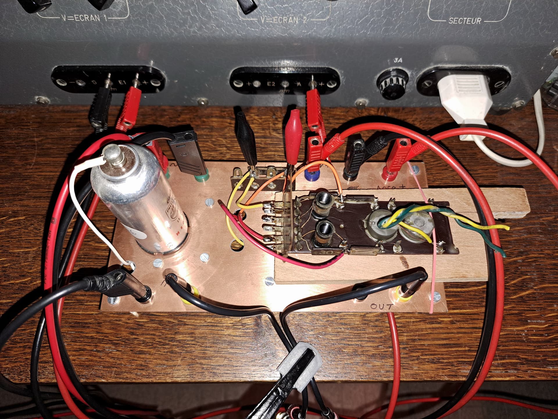

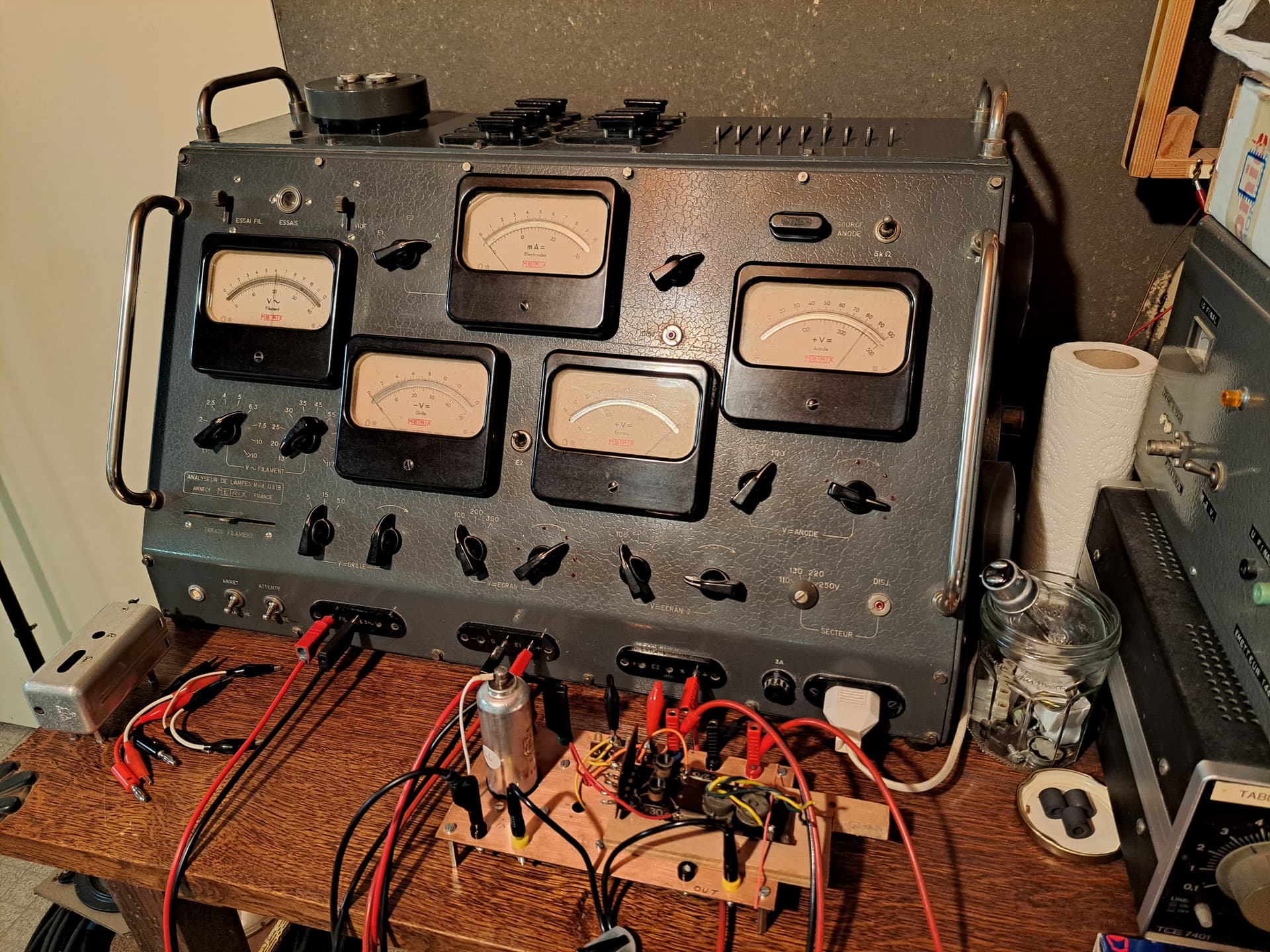

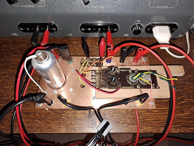

Donc je cherche dans mon bazar un transfo MF 10,7 MHz et je le monte à la suite d’une 6H8 : ampli MF plus diode (j’ai eu la flemme de remettre le boîtier du transfo mais pas grave puisque c’est juste pour voir comment fonctionne le wobulo ; de même aurais-je pu scier le bout de la planchette… Et oui, je sais, les fils de liaison du transfo sont beaucoup trop longs !) :
Maintenant du 6,3 V CA pour le filament, du 100 V CC pour l’écran et du 250 V DC pour l’anode de la pent(h)ode. Qu’à cela ne tienne, utilisons le lampemètre, pardon « L’analyseur de lampes » U61 B :
Évidemment, ce monstre est tombé en panne donc réparation (c’est lourd aussi et peu maniable)…

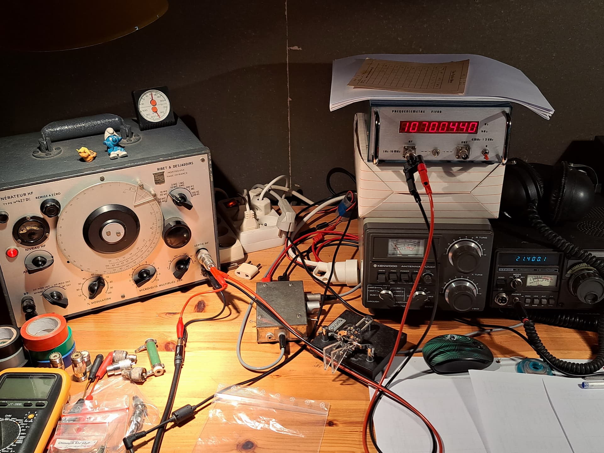

Donc utilisons un générateur externe puisqu’il y a une entrée « Géné externe » dans la partie Marqueurs du wobulo :

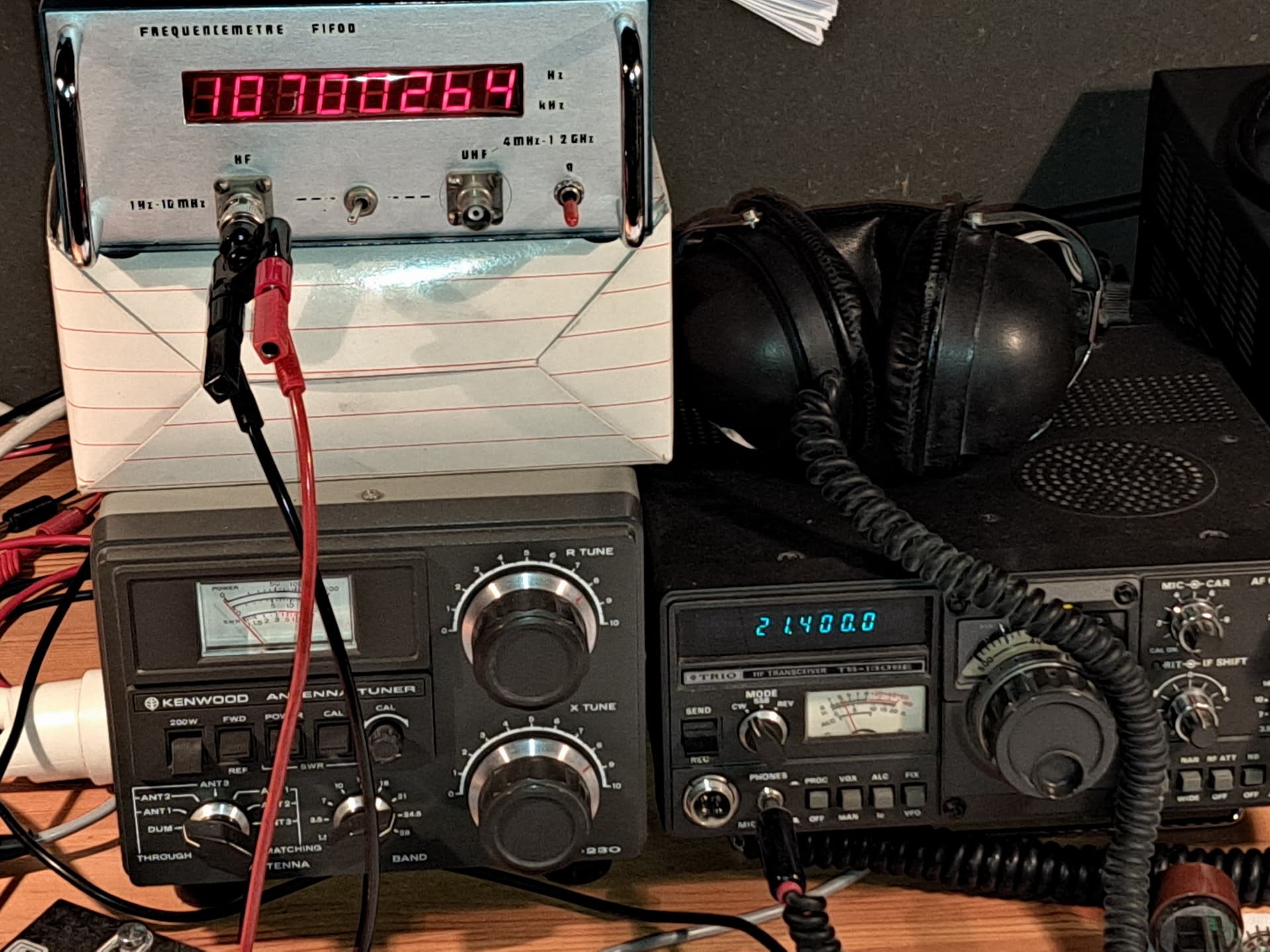

J’utilise mon bon vieux géné Ribet (pour faire plaisir à M. Guigon ! hi hi hi !) réparé en son temps - le géné, pas M. Guigon - mais pas vraiment démultiplié pour faire du 10,7 MHz… J’arrête donc le café pour une semaine histoire de faire du réglage micrométrique manuel.
Contrôle du résultat - la fréquence de sortie - sur mon fréquencemètre un peu moins antique mais fait maison avec un kit d’Elektor de la grande époque. La face avant porte mon premier indicatif, avec du lettraset recouvert de vernis (on fait ce qu’on peut).
Note : mon Schtroumpf et Maya l’abeille, ce sont des cadeaux de mes filles… à l’époque aussi !
10,700440 MHz (photo précédente)… bien sûr on n’a pas besoin d’une telle précision résolution, mais ça fait joli dans le décor…
Ce qui fait moins joli, c’est que dès que l’on branche la sortie du géné, la « fréquence » fiche le camp à moins de mettre de la sauce en sortie du géné, ce qui ne sera pas forcément compatible avec une future entrée sur la grille d’un tube amplificateur…
Comment faire ?
Ah ben oui : 2 x 10,7 MHz = 21,4 MHz, pile poil dans la bande radioamateur 21 MHz !
Allumons donc la station et réglons-la sur 21,400 MHz :
En plus, pour régler le géné, c’est beaucoup plus facile à l’oreille que sur les afficheurs du fréquencemètre qui en plus a une cadence de comptage assez basse.
Et pour la suite, pas besoin de regarder le fréquencemètre quand je regarderai le scope, suffira d’écouter la note CW et en plus avec un filtre CW, c’est nickel et super fin pour le réglage et le suivi de la dérive en fréquence…
Bon, c’est sûr, faut que ma station soit bien calée mais là, il y a d’autres moyens.

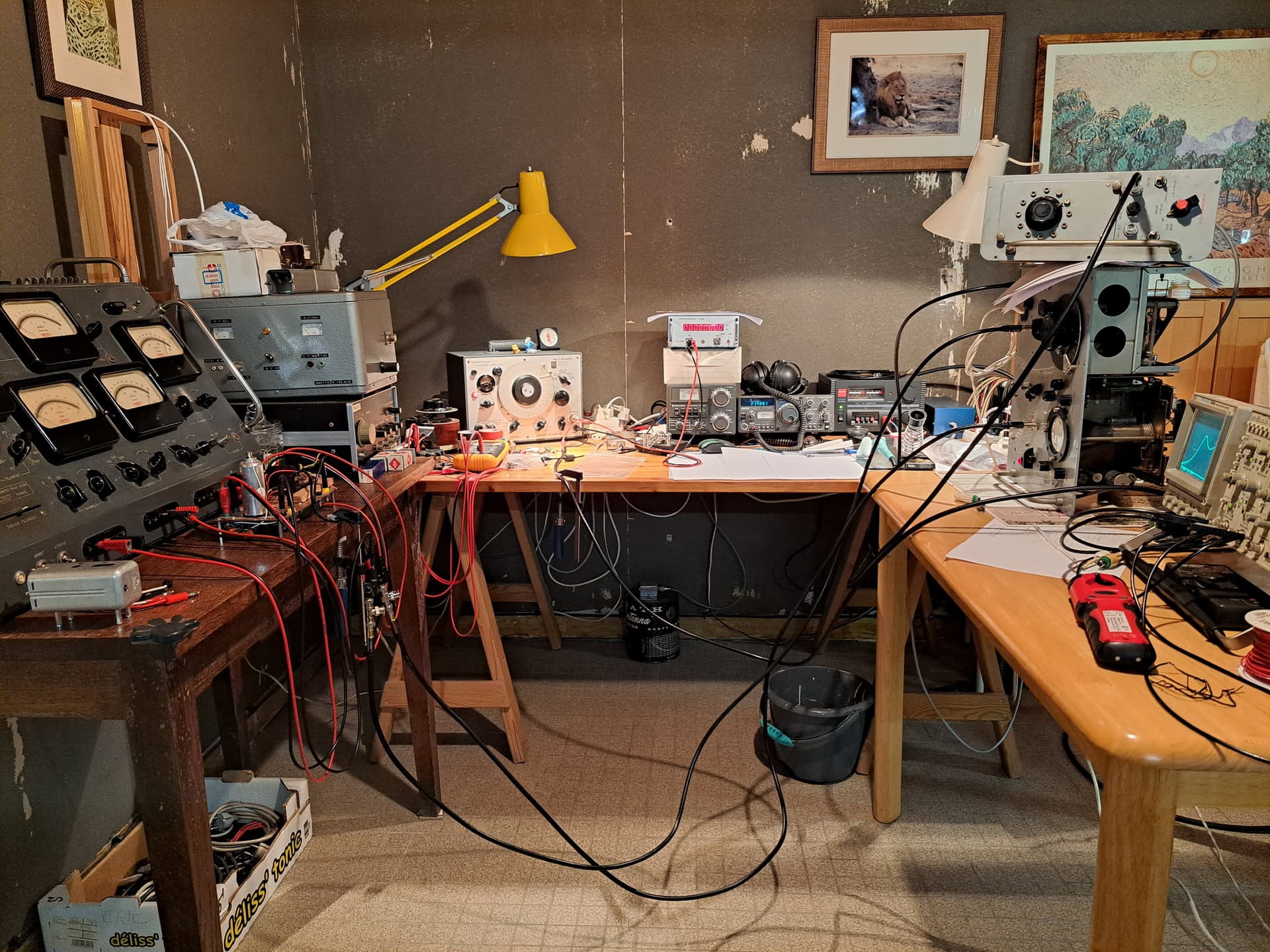

Maintenant branchons le wobulo :

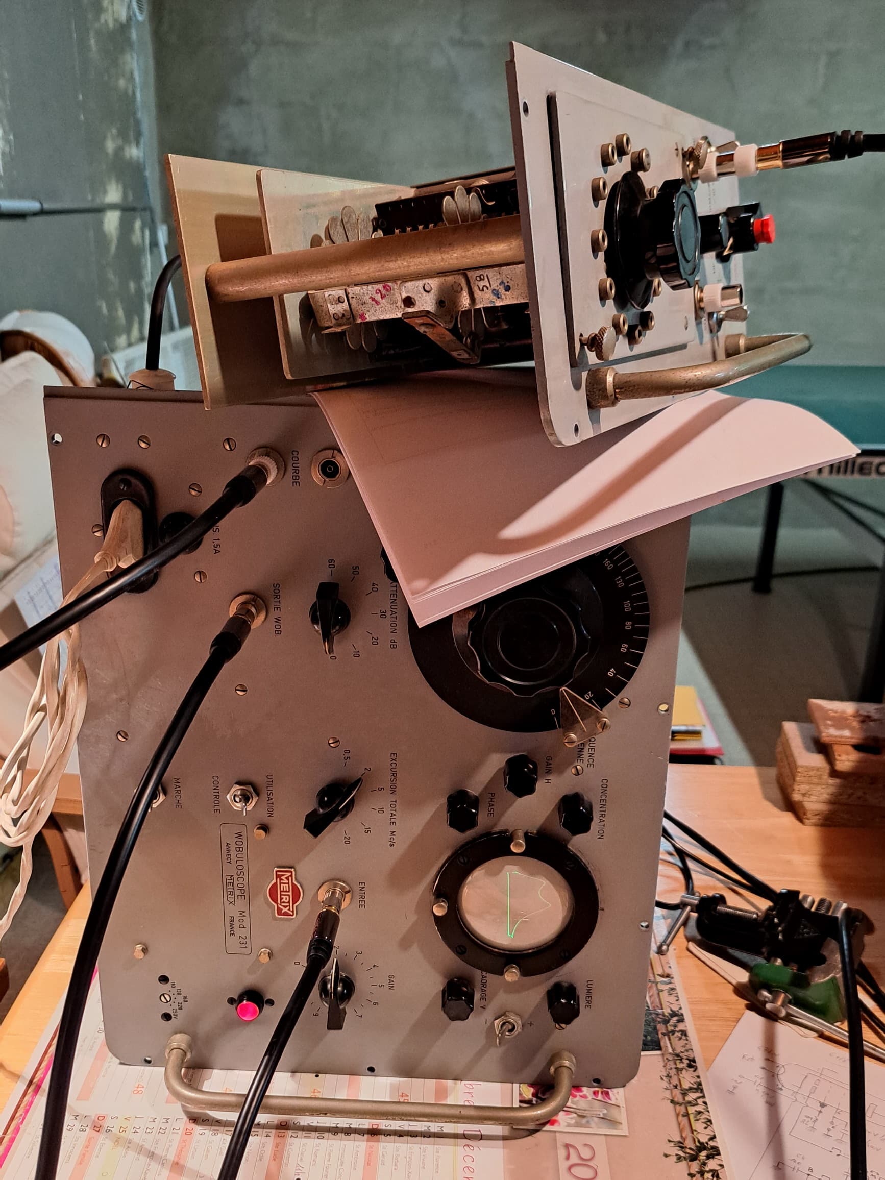

Il est toujours démonté : une partie wobulo (la plus grande) et une partie marqueur (ici en équilibre sur le dessus). Afin d’avoir accès à l’intérieur du wobulo pour éventuellement faire des mesures car je ne sais pas s’il fonctionne vraiment après changement de composants HS (des tubes, des condos et une résistance 50 W, excusez du peu !).
Toute la connectique est en embases femelles coaxiales 75 Ω mais ancienne norme (diamètre externe plus petit), donc il faut insérer des adaptateurs de diamètre norme CEI… Ce que je fais. Mais les adaptateurs pourtant « faits pour » ont encore un diamètre externe trop grand, donc papier abrasif et travail à ma mimine ! Et il en faut cinq…
Ce qui donne au final ce fichu bazar (le coax qui relie le géné à l’entrée marqueur n’est pas branché côté marqueur) :
Bien, maintenant, faut pas se prendre les pieds dans les coax…
Ah oui, le wobulateur dispose de sorties X et Y en recopie d’écran, enfin presque.
Donc j’ajoute mon scope.
Tout au fond, sur la photo du lion à gauche du Van Gogh, c’est un vrai lion (mais pas un vrai Van Gogh) photographié sans zoom par Madame et pas dans un zoo… Mais c’est une autre histoire. Il avait très bien mangé la nuit précédente (on l’avait entendu sous notre tente, à côté, sans barrière, et en plus j’avais envie de pisser, gros dilemme, vous savez tout… ou presque). Mais revenons à nos moutons avant qu’ils ne soient mangés par ledit lion…
Le seau, c’est pour les bouts de fil et les restes de soudure quand je bricole, pas pour… enfin bref.

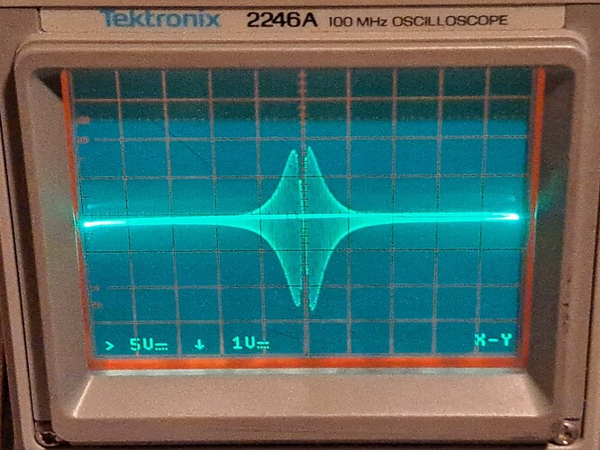

Voici le marqueur 10,7 MHz sur l’écran du Tektro :
Il a une sacrée tronche : faut pas avoir l’esprit mal tourné :scream: !
Donc au centre de l’écran.
Excursion 2 MHz donc 0,2 MHz (200 kHz) par carreau (sur l’axe horizontal).
Soit de 9,7 MHz à 11,7 MHz.

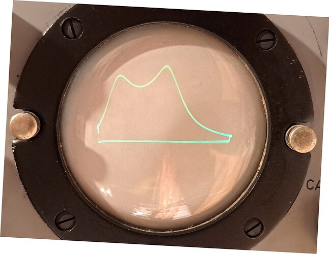

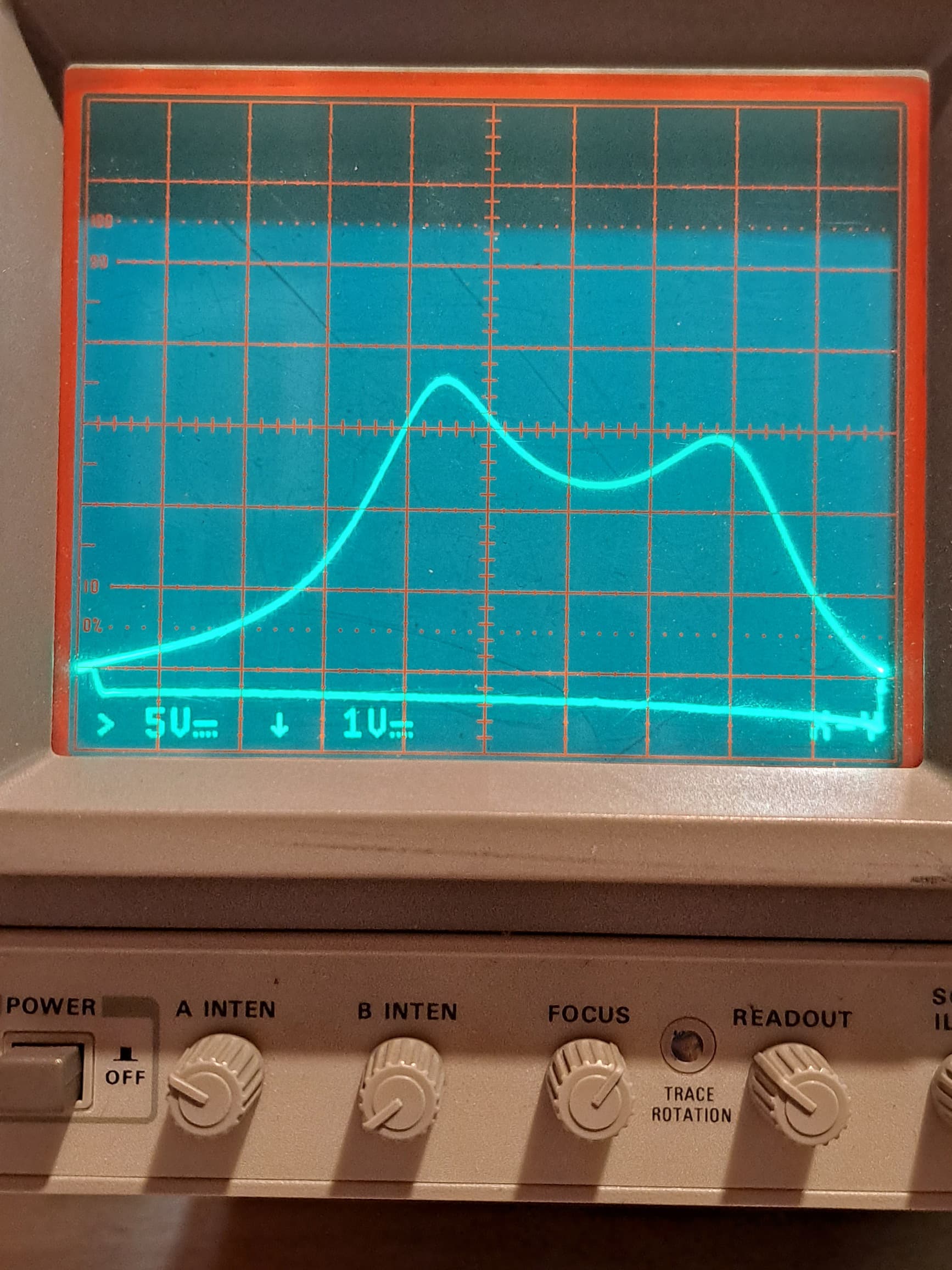

Et la courbe de réponse du transfo (marqueur externe débranché), du moins tel qu’il est monté dans le test :

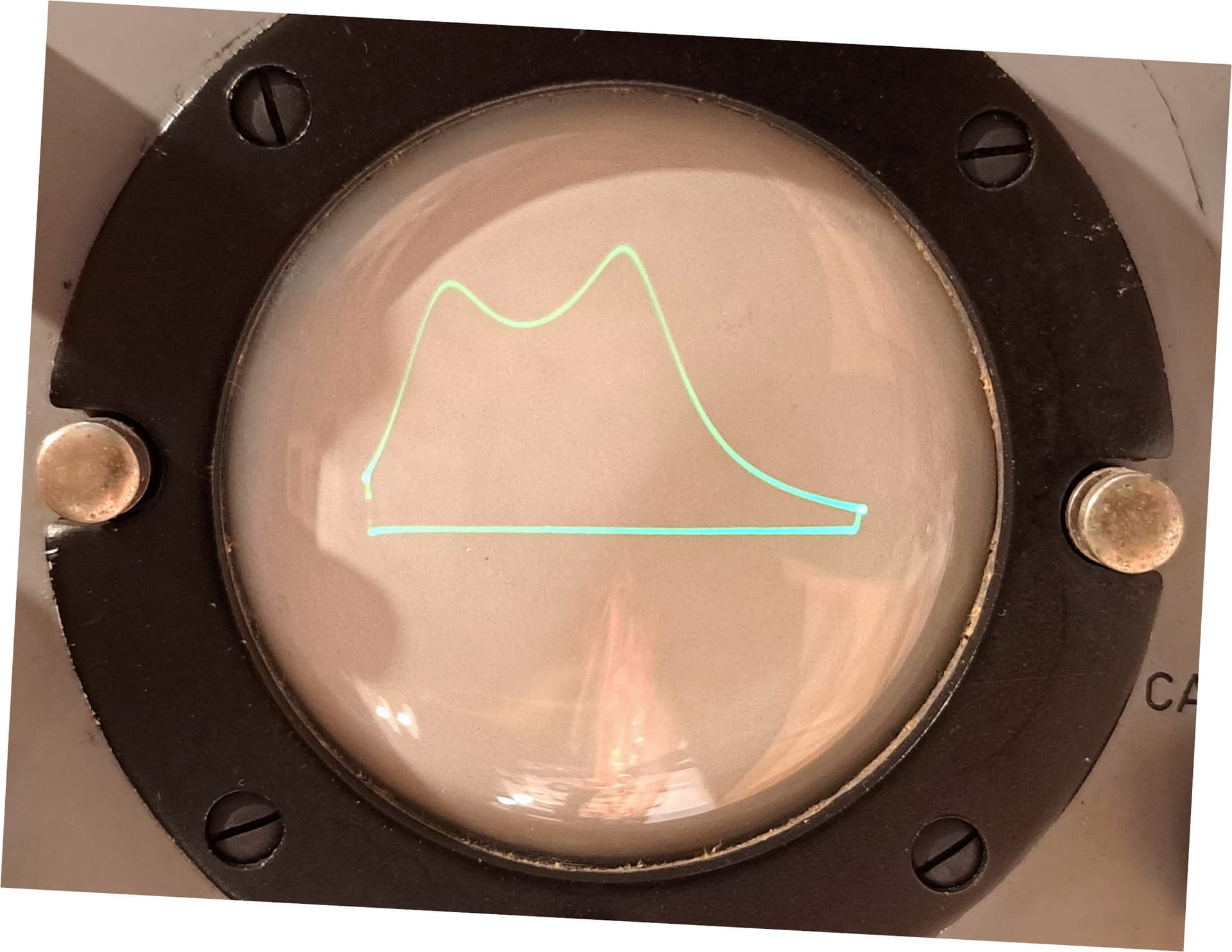

et la même sur l’écran du wobulo lui-même :
Il y a une inversion pour l’axe horizontal.
Et bien entendu, la courbe n’est pas correcte au sens de ce qu’elle devrait être si le transfo était installé correctement dans un poste mais on a vu que ce n’était pas le cas (pas de boîtier et fils trop longs).
