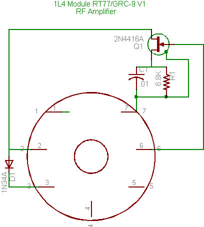

Bonjour et Bonne Année à tous ! J’ai cru comprendre que Jean06 recherchait des embases Miniature 7 broches pour réaliser ses ersatz ?
Oui ça m’intéresse si vous avez un site
Merci d’avance

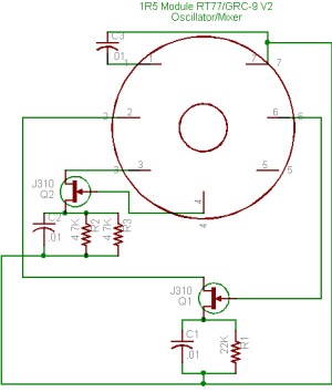

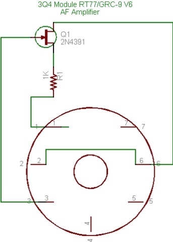

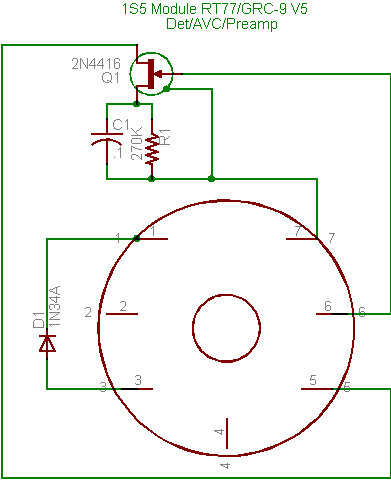

voici un ex. de 1R5 en ersatz
Attention! ramener la HT à 12V

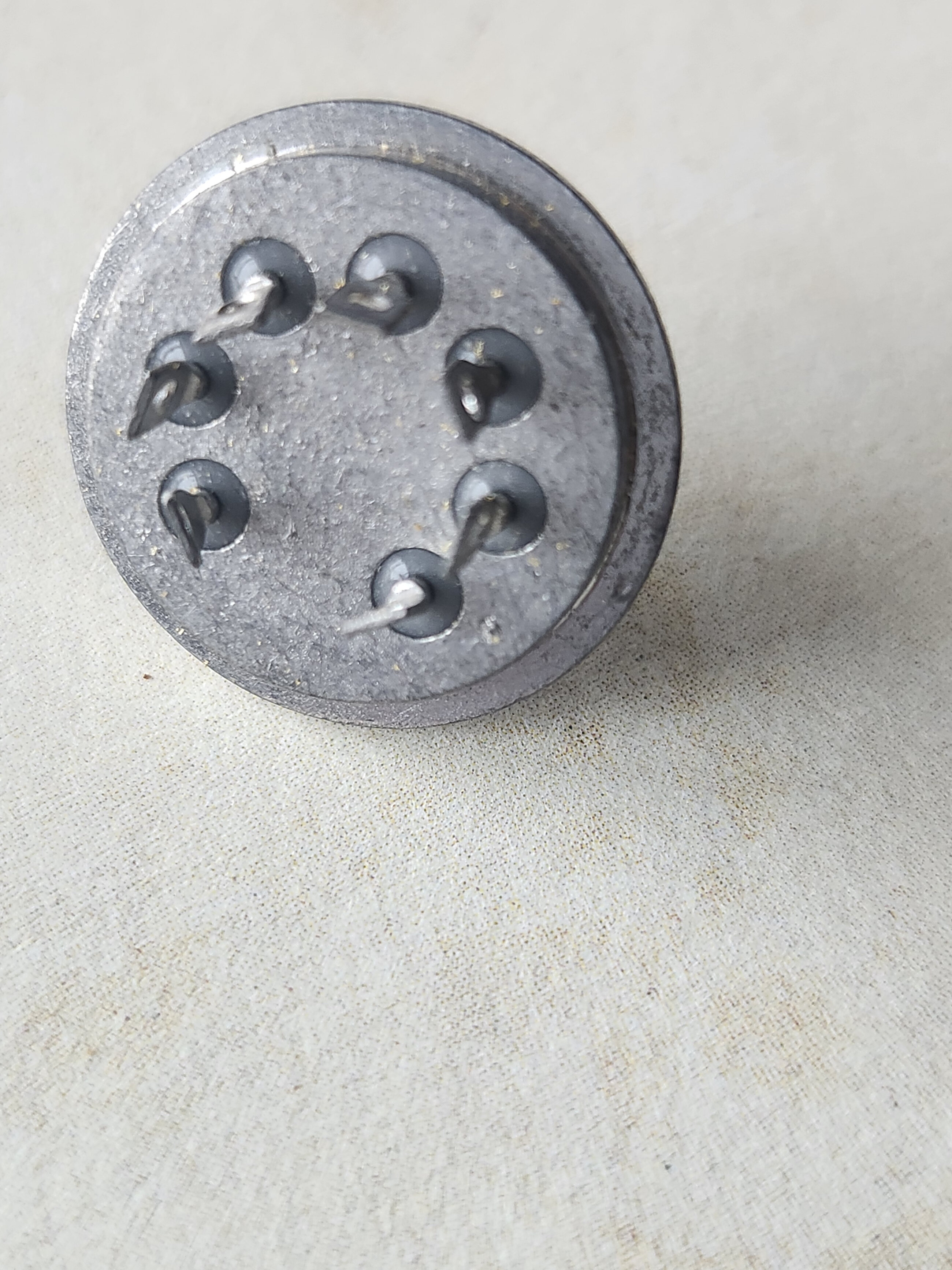

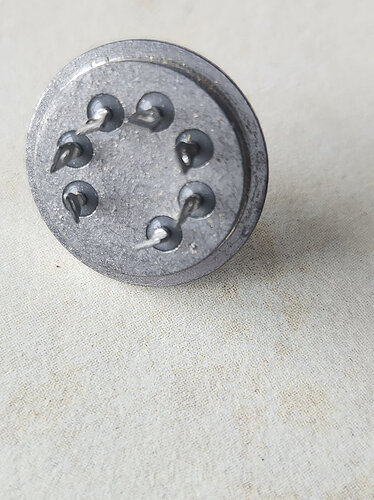

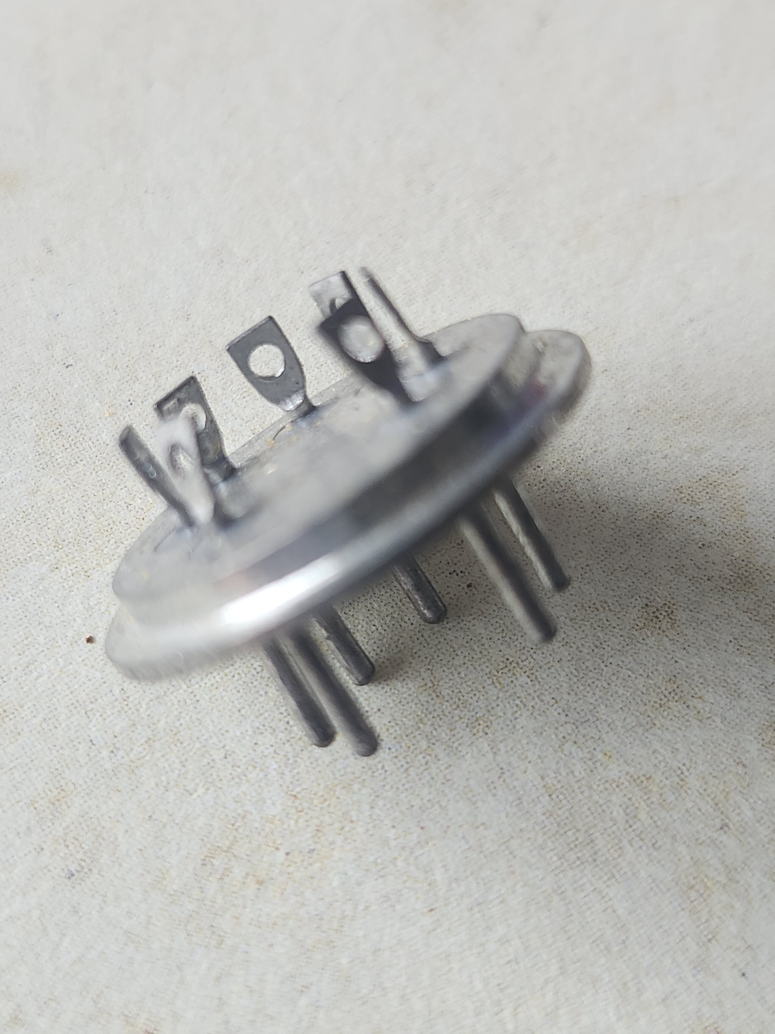

Voici le modèle d’embase qu’il me faut, j’en ai retrouvé une que j’ai conservé
tu vises haut en qualite , ce sont des embases de relais hermetiques
2 fabriquants en france
mais attention au prix
ou en chercher un chinois

pourquoi tu ne ferait pas faire chez les chinois un circuit imprime avec des trous metallises
et y souder des broches laiton du bon diametre
ti pourrais avoir du miniature , noval, locktal, octal et avec un peu d’astuce du culot transco ( bien que octal et transco ne manquent pas en recuperation)
Très bonne idée mais le ne connais pas de société disposée à faire ce travail. Les broches on les trouve facilement, j’en avait commandé à l’époque, comme je ne jette rien (!!) elles sont dans mes tiroirs… Pour la base en C. Imprimé, j’y réfléchis. Je confirme :bonne idée :bottle_with_popping_cork::bottle_with_popping_cork:
regarde la societe chinois qui fait les circuits imprimes pour le modulAM et le minTX tu dois trouver leur adresse dans les sujets de ces realisations
OK encore merci
