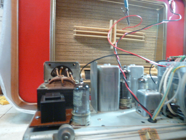

Bonsoir

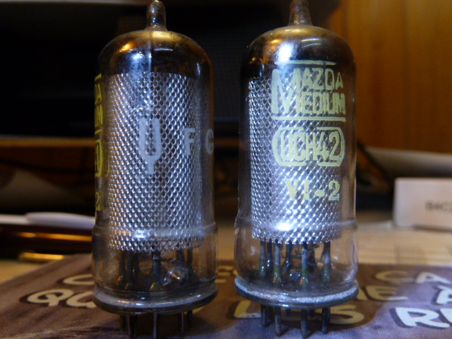

Un l325 Ducretet Th. pour installer un FM5 dont toutes les lampes d’origine étaient HS , j’ai leur date de fabrication inscrite sur tous les tubes dont VI 2 qui correspond exactement à juin 1952 pour la série , ceci pour la garantie des lampes Mazda avec au dos le diapason pour certifier le constructeur,
Les schémas donne 1953 comme date de l’appareil et sur ce point je suis formel et c’est bien de ce modèle qu’il s’agit et il est le troisième que j’équipe avec le même châssis.
J’ai le souvenir que ce marquage à disparu à la fin des années 1950

Dans ma collection, J’ai pas mal de Ducretet Thomson de cette époque avec ce fameux tambour rotatif mais je n’ai pas encore de L 325. Le FM5 dans ce joli poste est un bon choix. Il s’agit de lampes de la série « U » mais il y a un « vrai » transfo; reste à trouver la bonne tension d’alimentation pour le module.

En ce qui concerne ce fameux modèle pour y insérer le FM5? il faut indifféremment du 6V AC où DC ce qui n’existe pas sur le L325 malgré un transfo d’isolement , on trouve des mini-transfos de 2 où 3VA bien suffisant pour son alimentation j’y ai même rajouté 2 nouvelles LED beaucoup plus lumineuses pour éclairer le tambour

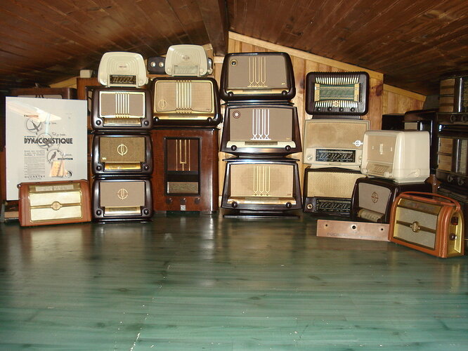

J’aime bien les Ducretet Thomson et je leurs est même dédiés un petit espace particulier dans un coin des combles ma maison de la région parisienne :

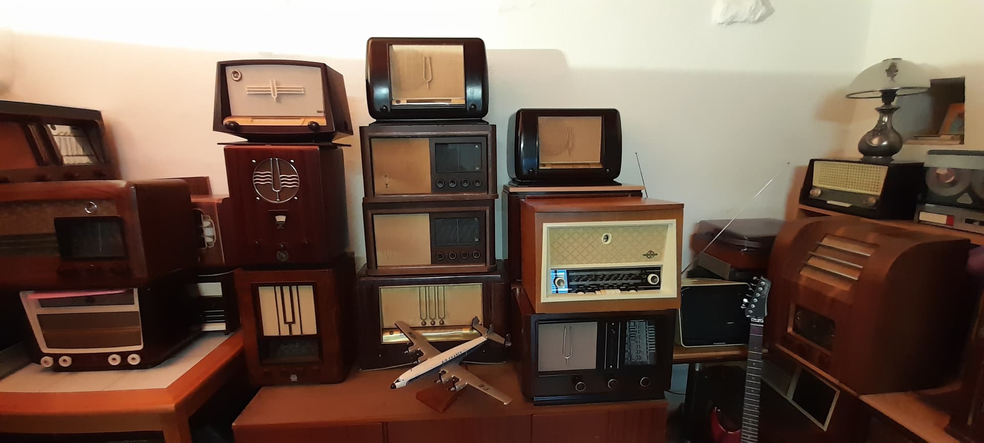

En pensant à ce sujet et étant aussi un peu « fêlé », ce matin dans la grange de ma maison de campagne Poitevine, j’ai eu l’idée de regrouper tous mes autres Ducretet Thomson afin de faire cette photo de famille (ils sont tous posés autour de l’avion sur le meuble du centre)
En ce qui concerne l’alimentation particulière du FM5 pour le L325, je me souviens que cela avait été relaté sur le forum de Radiofil avec le concepteur du module.
