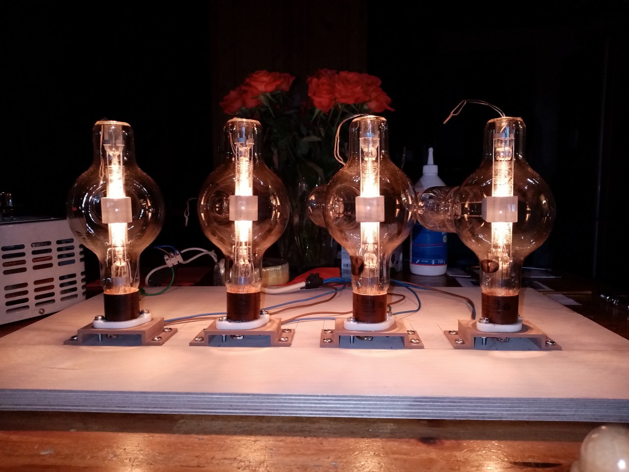

De beaux tubes!
Hello,

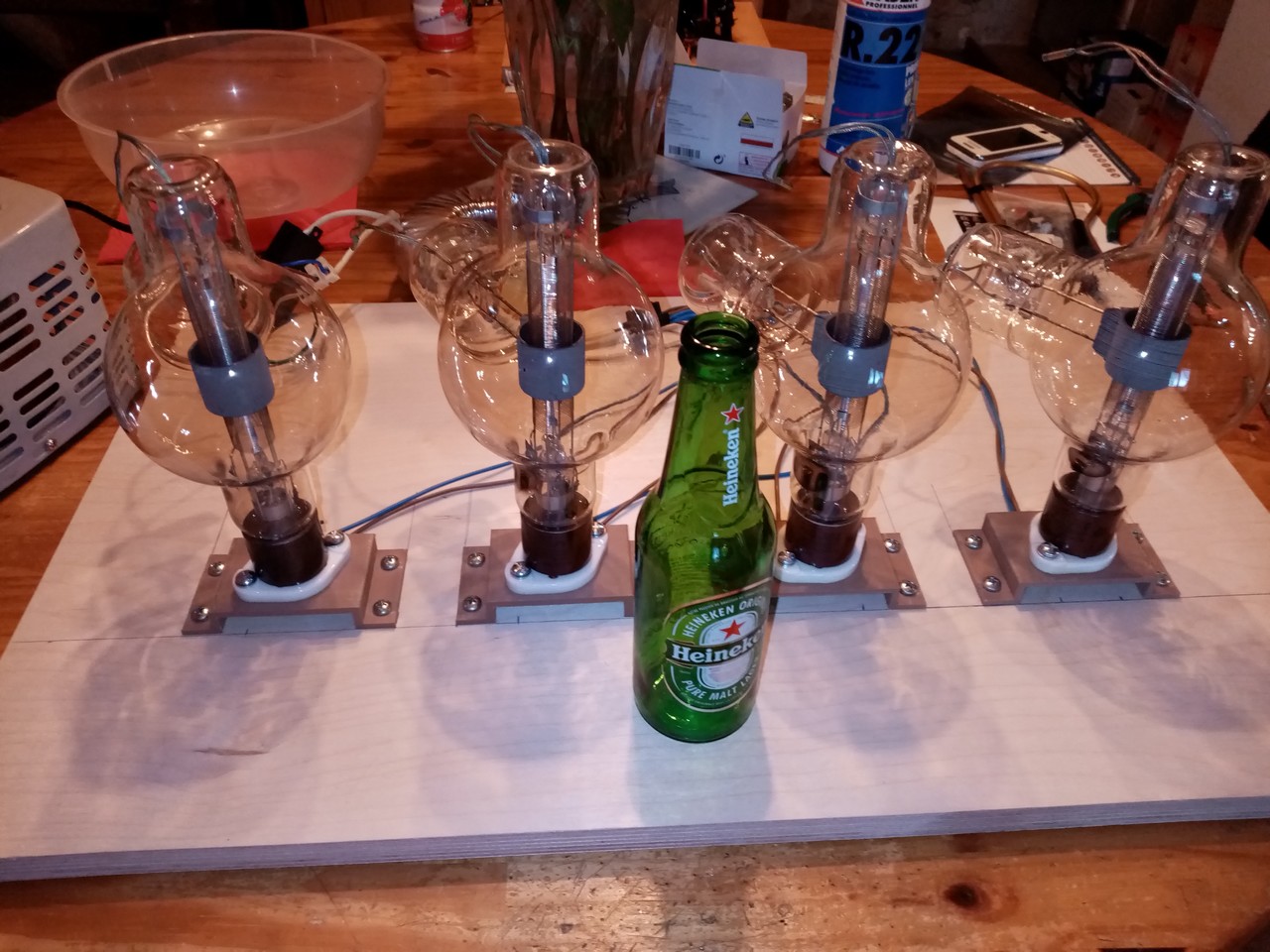

Quelques tubes … Type 860
La Biere est la pour donner l’ echelle !

On dirait des 860 , utilisées dans les émetteurs marine TBK
ce sont bien des 860
tubedata.altanatubes.com.br/she … /8/860.pdf
de quoi faite de jolis amplis BF
mais il faut 3000V plaque
J avais bien pense faire un petit ampli, mais que ce passe t il si on les alimente sous environ 300V
la puissance sera reduite, ou pas de fonctionnement du tout ?
et peut t on les cabler en mode triode ?
A suivre !
consultez les courbes du tube pas de salut en dessous de 750V…
et à 1500V un tube ne sortira guere plus de puissance qu’un push de 6L6
faudra vous resoudre a passer par un transfo de four microonde pour generer la HT et encore ils ne sont pas faits pour fonctionner en permanece
er faire gaffe a vos doigts , une erreur : habit de sapin garanti !

Oui…Mais quand ont ils été fabriqués et pour quoi en faire?
A420FC70-792B-4479-8DEF-404FC49B3145.jpegComme tube d’émission dans les années 30 , et contrairement aux tubes actuels de puissance, l’anode sort sur le coté et la grille en bout
165W en telegraphie avec 3 kV, les tubes ont fait des progrès depuis.
:question:
C’est vrai pour un tension écran très elevée, mais théoriquement rien ne dit que la lampe ne fonctionnerait pas avec un Vg2 réduite ou même montée en triode.
A 300V la puissance sera réduite mais elle peut fonctionner.
A la louche. En admettant qu’on pousse le tube jusqu’au courant plaque limite de 85 mA, la puissance input sera 25.5 W, ce qui l’aisse présager une puissance de sortie autour de 10W a 12W. A comparer avec les 33W consommé par le filament !
Rien de mirobolant comparé à une paire de 6L6, ou même deux 6AQ5 effectivement.
