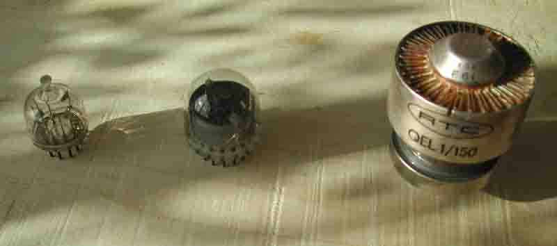

De bien drole de tubes!!! Qui connais?
Bonjour je viens de retrouvez ceci qui connais ( voir photos)
Une autre photos!!!
Une deniere!!!
n’étant pas spécialiste, mais vos lampes doivent être des tubes HF de puissance
voir la collection de Bernard Locquen sur le site de Jean-Luc Fournier

Bonjour;
La QEL 1/150 est une lampe d’émission. Vous avez toute la doc ici:
http://frank.pocnet.net/sheets/030/q/QEL1-150.pdf
Format pdf, en Anglais, 35 pages, 1,3 méga…Bonne lecture !
Pour les autres, il faudrait indiquer leur nom…

les petits tubes sont des afficheurs, on appercois les numéros de 1 à 9.
Salutations,
J.P.LABARRE
oui le tube du milieu est un afficheur numerique genre Nixie.
Nixie est une marque et RTC en a fabrique (plus d’autres fabricants).J’ai un modele similaire avec symboles unite ou ce sont des Cycles et non des Hz…
