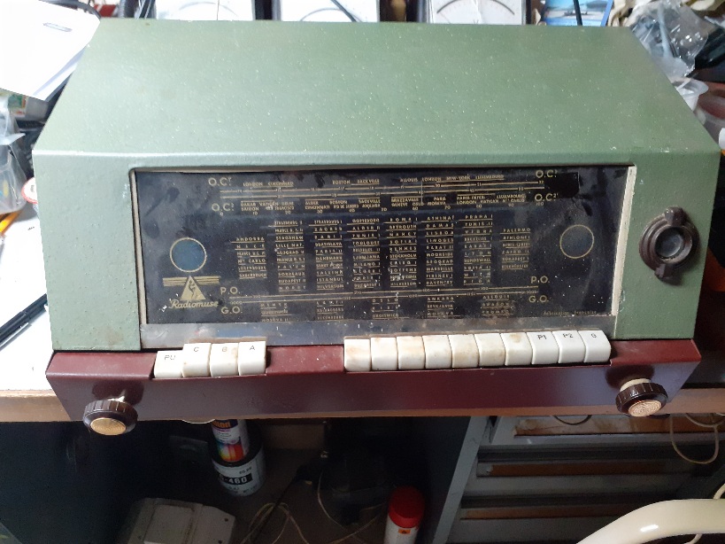

bonjour à tous , j’ai trouvé ce poste en resourcerie je l’ai pris pour une réalisation d’amateur avec un cadran de Radiomuse ,mais une fois ouvert il serait un mega equatorial 1800 avec 3MF
voici le poste
j’ai mis 2 autres photos de l’interieur sur la fiche mais j’hesite à mettre celle ci le cadran n’étant pas d’origine - avis des moderateurs du site ?
cordialement
met la photo en precisant cadran pas d’origine
le clavier est aussi un peu different

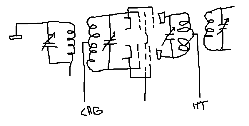

merci Radiolo,-c’est fait , effectivement le clavier ne comporte pas les 3 touches de tonalite , j’ai vu aussi qu’il y avait d’autre modeles à 2 MF .le relevé rapide du schéma montre des bobinages MF alimentés en push pull

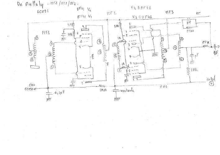

voici le schema complet de la MF (1800kcs)
dans son catalogue Gialluly revendique un Q de 200 par transfo

dans ce cas precis les lampes sont distinctes ,les condensateurs internes des mf ne sont pas representés je vais voir ce que cela donne à la mesure
c’est la premiere fois que je rencontre ce montage et cette frequence mf pour les grandes ondes et moyennes

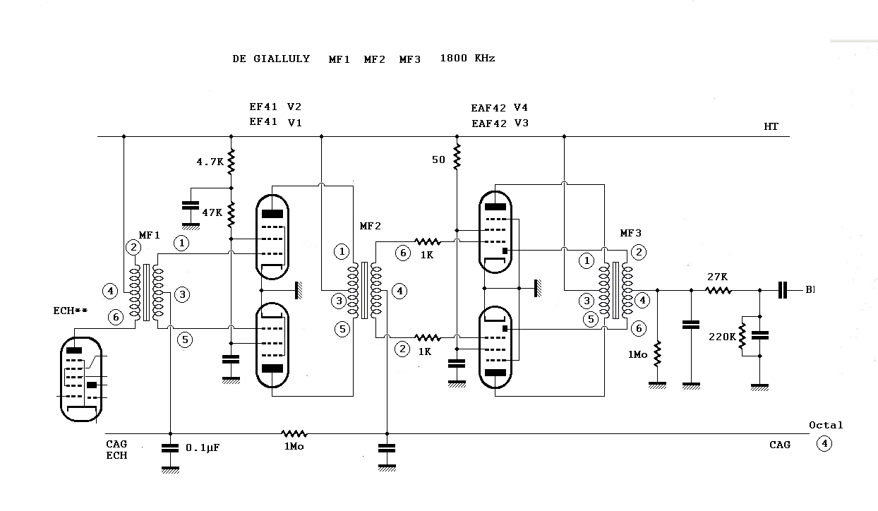

schema mis au propre
A la place du constructeur, j’aurais utilisé également des EAF42 au premier étage FI, pour profiter des diodes et réaliser, une CAV différée, de façon a favoriser les station plus faibles.
en plus les MF ne sont pas accordées avec des condensateurs matérialisés, donc pas du tout , ou peut être par les capas parasites ?
faut que tu achetes des lunettes
Pour les capas d’accord, on peut admettre, que c’est obligatoire et qu’ils existent. Pour un relevé, il n’est pas (a mon avis) absolument indispensable de les représenter. J’ai déjà, essuyé ce reproche il y a quelque années ici même !
sur le message , je lis juste : " schéma mis au propre " et rien d’ autre :thinking:
j’ avais pas lu celui de Mérue , regardé que ton schéma mis au propre
dans ta mise au propre tu aurais pu dessiner les capas sans mettre de valeur !
