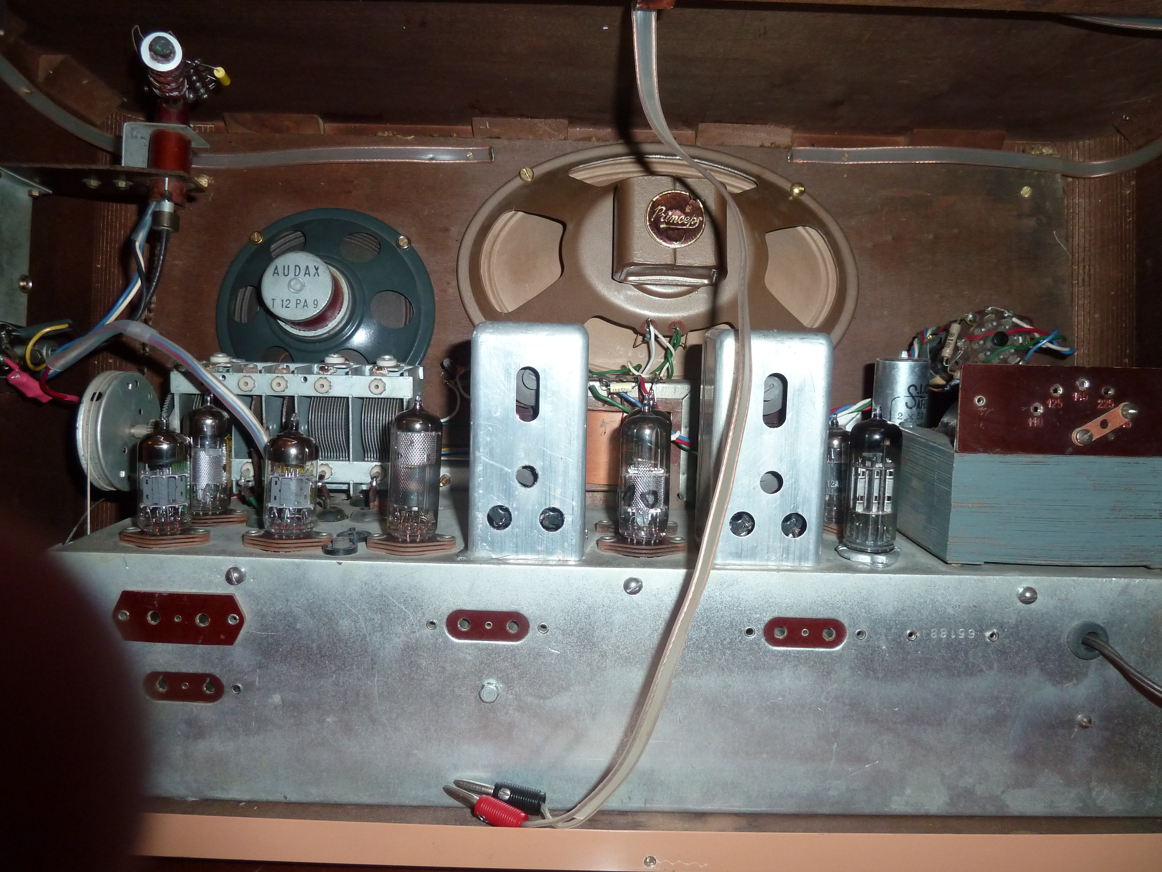

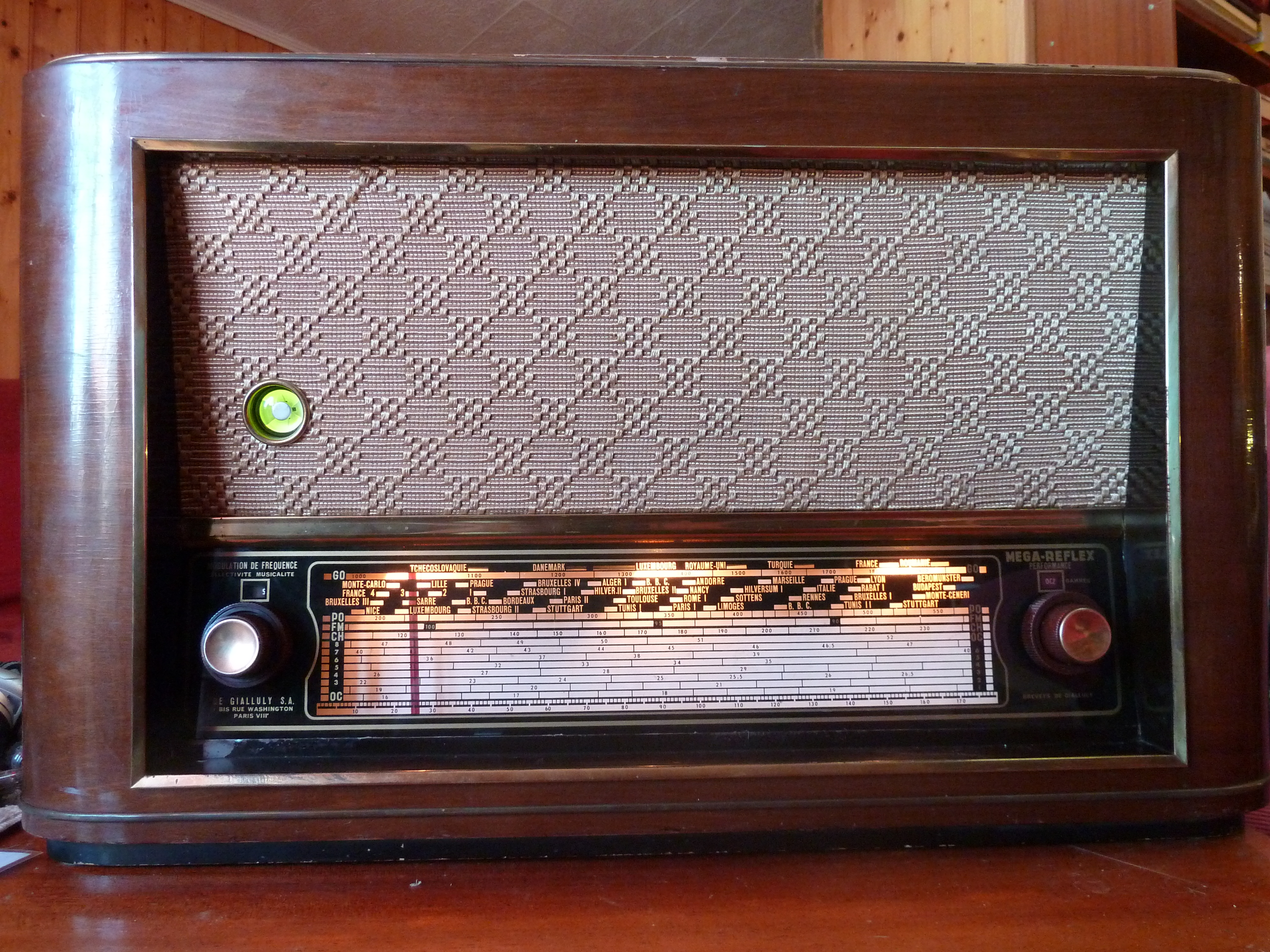

Ce Méga Reflex repris en plusieurs fois pour enfin le terminer, avec un fonctionnement en AM assez correcte en OC, la EF80 HF accordée à pente fixe montée d’origine je l’ai remplacée par une EF183 à pente variable au gain plus important, elle ont le même brochage on peut échanger l’une pour l’autre sans aucune modification.
La propagation est aléatoire avant hier réception toute la journée sur toutes les gammes en fonction des heures beaucoup d’émetteurs , aujourd’hui presque rien ne passe.
La FM est plus difficile à capter avec ses 2 ECC81, une en HF cascode, l’autre oscillatrice/modulatrice montage très particulier, fabrication De Gialluly , une découverte sans schéma comme le reste du poste …

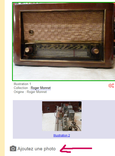

Pour ajouter une photo il suffit de cliquer sur le lien en bas des photos.
Pour retirer une photo il faut demander au patron de le faire. Celle du châssis peut très bien rester, non ?

Et en cliquant directement sur “ajouter une photo”, comme sur ma capture d’écran ?
Attention, il faut être identifié (en haut à droite dans le bandeau gris du GL)

Pour ce soir la photo de mon De Gialluly , j’ai suite à sa remise en état un grand nombre de photos faites au fur et à mesure de sa remise en état , c’est véritablement un poste hors norme et unique dans sa conception , j’en remettrai d’autres demain

Ce De Gialluly avec quelques photos de ce 11 lampes 11 gammes +FM « breveté » … avec enr’autre ses 2 lampes FI en push avec leurs transfos de leurs fabrications comme leur énorme bLoc HF très paticulier …
De Gialluly  le bloc  av
De gauche à droite les 2 FM ECC81-ECH81- 2 « EF80 » - EABC80- les autres lampes derrière les transfos , les EF80 (pente fixe,) remplcées par des EF85 (pente variable ) et brochage idenique en remplçant les 2 résistances de polarisationn
De Gialluly câbl.  origine
De Gialluly bloc après

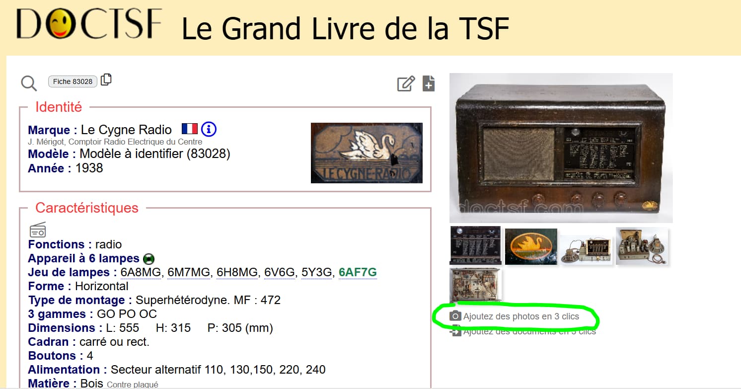

et si tu mettais ces photos dans la fiche correspondante du Grand livre ?

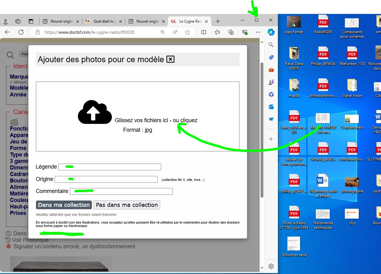

mettre une photo dans un fiche existante est tres simple
mettre les photos que tu veux charger sur le bureau du PC
ouvrir la fiche ou tu veux mettre les photos , j’en prends une au hasard
tu cliques sur ajouter des photos, il apparait cette fenetre
tu reduit sa taille en cliquant su le carre en haut a droite
tu fait un cliquer glisser lacher de la photo
tu peux en mettre plusieurs
remplir eventuellement les champs optionnels
ne pas oublier tout en bas d’enregistrer
c’est fait
