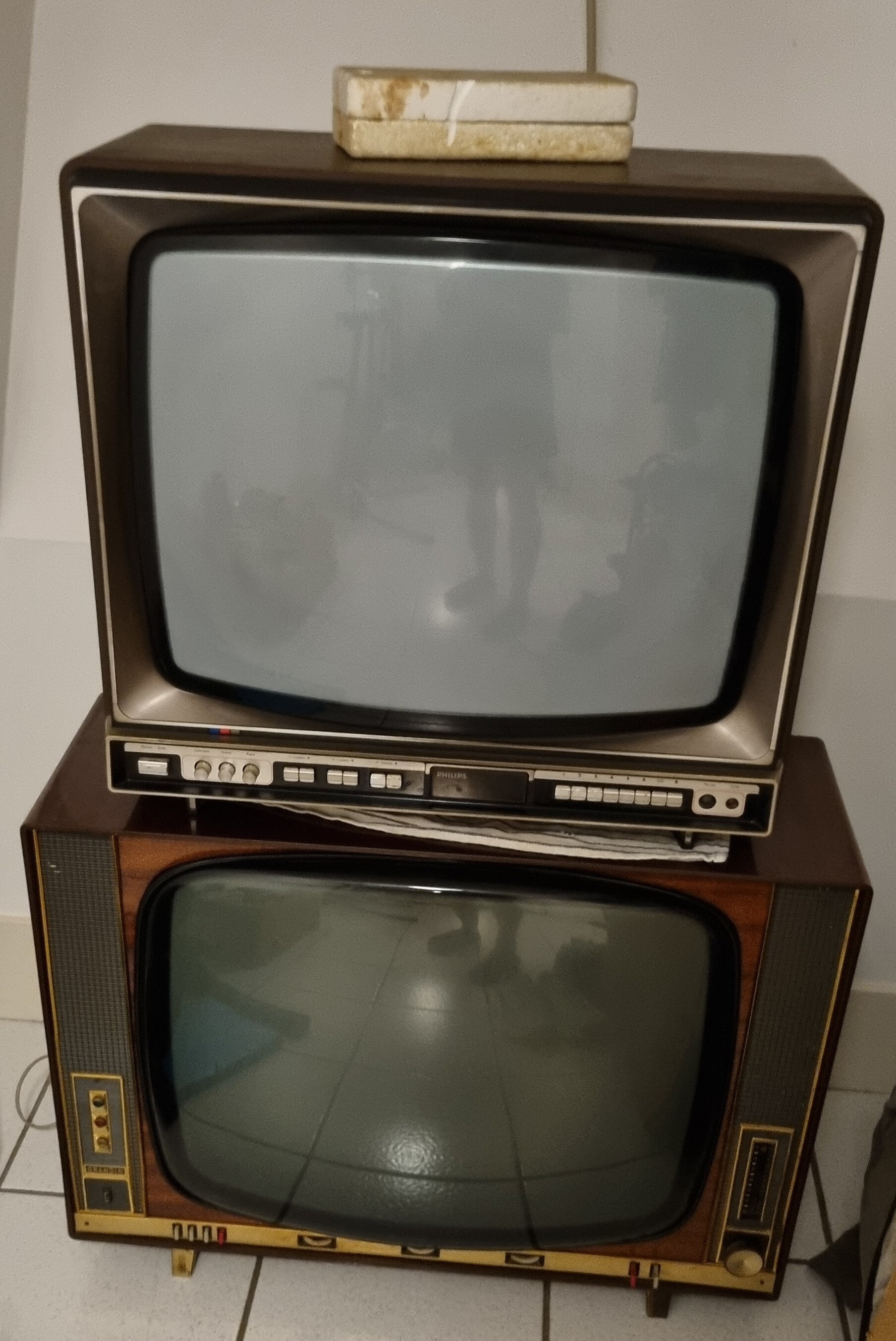

De la couleur sur un Philips TVC7/8
Je reviens vers vous après une certaine absence pour de nouvelles aventures techniques.
J’essaye de refaire vivre une télévision Philips qui possède un chassis TVC7 ou TVC8 (comment savoir ?). Je l’ai trouvée ainsi que sa grande sœur en visitant l’appartement à vendre d’une vieille dame. Je commence par m’attaquer à la Philips car l’autre risque de demander plus de travail.
Après un bon nettoyage, j’ai allumé la tv : de la neige (youpi !).
Voici les essais que j’ai réalisés afin d’obtenir une image et du son :

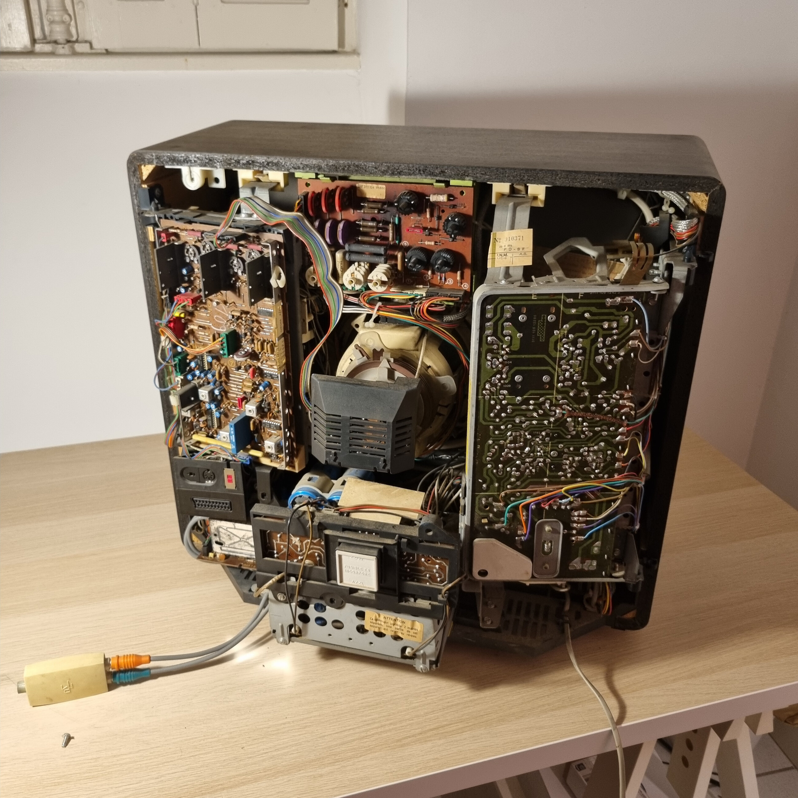

  1. Essai :
    Utilisation d’une Nintendo Wii (avec écrit PAL dessus, mais je ne sais pas si cela a une importance dans notre cas) qui a un câble avec sortie rca video et un adaptateur rca video vers peritel. J’ai du bidouiller en branchant une pile carré sur le pin de commutation de la prise péritel car le convertisseur rca vers peritel n’est que passif.
    Résultat :
    Image N/B et son OK.
    Hypothèse :
    De ce que j’ai pu lire pour avoir de la couleur par la prise peritel sur cette tv il faut utiliser les pins RVB de la peritel et non le pin composite comme c’est le cas dans mon montage. Est-ce bien cela ?
  2. Essai :
    J’ai acheté un câble Nintendo étranger (car en France il n’existe que la version RCA vidéo) qui sort directement du peritel, soi disant en RVB et pas en composite.
    Résultat :
    Image N/B et son OK. Pas besoin de la pile cette fois-ci.
    Hypothèse :
    Ce n’est pas le RVB qui doit être attaqué par la Wii mais encore le composite. J’ai lu par endroit qu’il faudrait mettre du 3V sur une pin pour activer le RVB sur cette tv ancienne. Qu’en pensez-vous ?
  3. Essai :
    J’ai un transcodeur rca vers UHF/VHF Terra MT47 dont il a déjà été question sur le forum. Je l’ai alimenté en RCA vidéo avec la Wii et encodé avec le canal 36 de la VHF.
    Résultat :
    J’arrive à capter le son et l’image sur le canal 36, mais toujours pas de couleur.
    Hypothèse :
    Finalement c’est peut-être le fait que ma Wii émette en PAL qui empêche ma TV de décoder la couleur.
J’ai essayé dans un premier temps avec cette Wii péritel pour faire des tests, mais j’aimerais à terme pouvoir afficher l’image d’une tv box Nokia 8010 qui a le bon goût de pouvoir sortir un format 4:3 en 576p ou 720p.
J’ai trouvé plusieurs options mais je vous contacte pour arrêter de tourner en rond :
  • J’ai parfois lu que les chassis TVC7/8 pouvaient lire du PAL, je ne vois pas d’interrupteurs sur le mien de ce genre.
  • Trouver un convertisseur hdmi vers peritel mais avec une sortie RVB.
  • Positionner en amont de mon transcodeur MT47 un convertisseur PAL/SECAM
  • Trouver un transcodeur hdmi vers UHF/VHF mais en secam.
Je vous remercie beaucoup pour votre aide.
Romain
Bonsoir
Non
Ton téléviseur est un TVC7 " nouvelles normes " avec identification ligne mais uniquement SECAM
Merci @kiki37 pour ta réponse. Que me conseilles-tu dans ce cas pour avoir une image couleur aussi bien par hertzien que par peritel ?
Regarde si ce commutateur ne permet pas de forcer la peritel en RVB, sinon je pense que ton cordon ne convient pas :thinking:
Ce commutateur rouge permet de commuter entre NN et AN pour la réception en hertzien.
Existe t il des convertisseurs hdmi vers uhf/vhf ou peritel au format secam et non pal ?
oui
Oui, il faut mettre 1 à 2V sur la pin 16 de la péritel (« commutation rapide ») pour activer l’entrée RVB. Cette pin a une impédance de 75 ohms, il faut que la source 1 à 2V ne s’écroule pas.
Ne pas dépasser 2V pour ne pas risquer de cramer la résistance de 75 ohms.
Si c’est un TVC7 ou 8 destiné au marché français, il ne décode que du SECAM.
Non, pas à ma connaissance. Il vaudrait beaucoup mieux utiliser un convertisseur HDMI vers RVB (RGB) et éviter de passer par un transcodeur PAL->SECAM suivi d’un modulatreur qui dégradent la qualité de l’image.
un truc de ce genre par exemple
il manquera un cordon Scart pour raccorder la péritel de la TV depuis les prises RCA (ou un adaptateur)
Un simple transcodeur PAL SECAM suffira, il va également activer la commutation lente et forcer l’entrée péritel.
Franchement, l’image sera encore d’une qualité acceptable, c’est pas de la HD.
Il n’est pas nécessaire de passer par un modulateur avec ce téléviseur équipé d’une péritel.
En tous cas, c’est un très beau modèle, typiquement années 80, le top de ce qui existait à l’époque.
Sur ce Châssis TVC7, il peut être nécessaire de remplacer le condensateur de filtrage du 6.3V d’alimentation du chauffage filament du tube si l’image manque de pêche.
