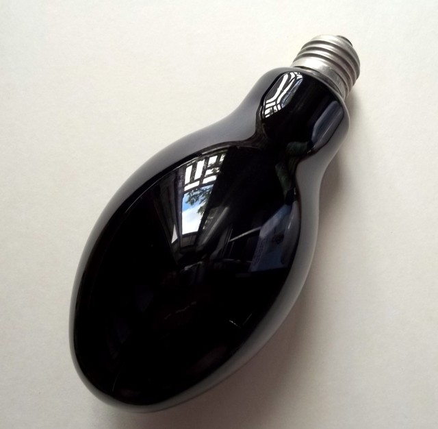

Impossible car on voit un filament et les lampes de Wood ne sont pas basées sur cette technique (source UV à vapeur de mercure).
je confirme : les lampes de wood à lumière noire (pour boîtes de nuit, ou pour recherches scientifiques ou de criminologie) sont comparables aux lampes a vapeur de mercure d’ éclairage public (avec du mercure dans un tube à décharge, a haute pression) mais entouré d’un bulbe en verre de wood, presque noir
Les puissances normalisées usuelles sont les mêmes qu’en éclairage public : 125W, 175W, 250W, et 400W

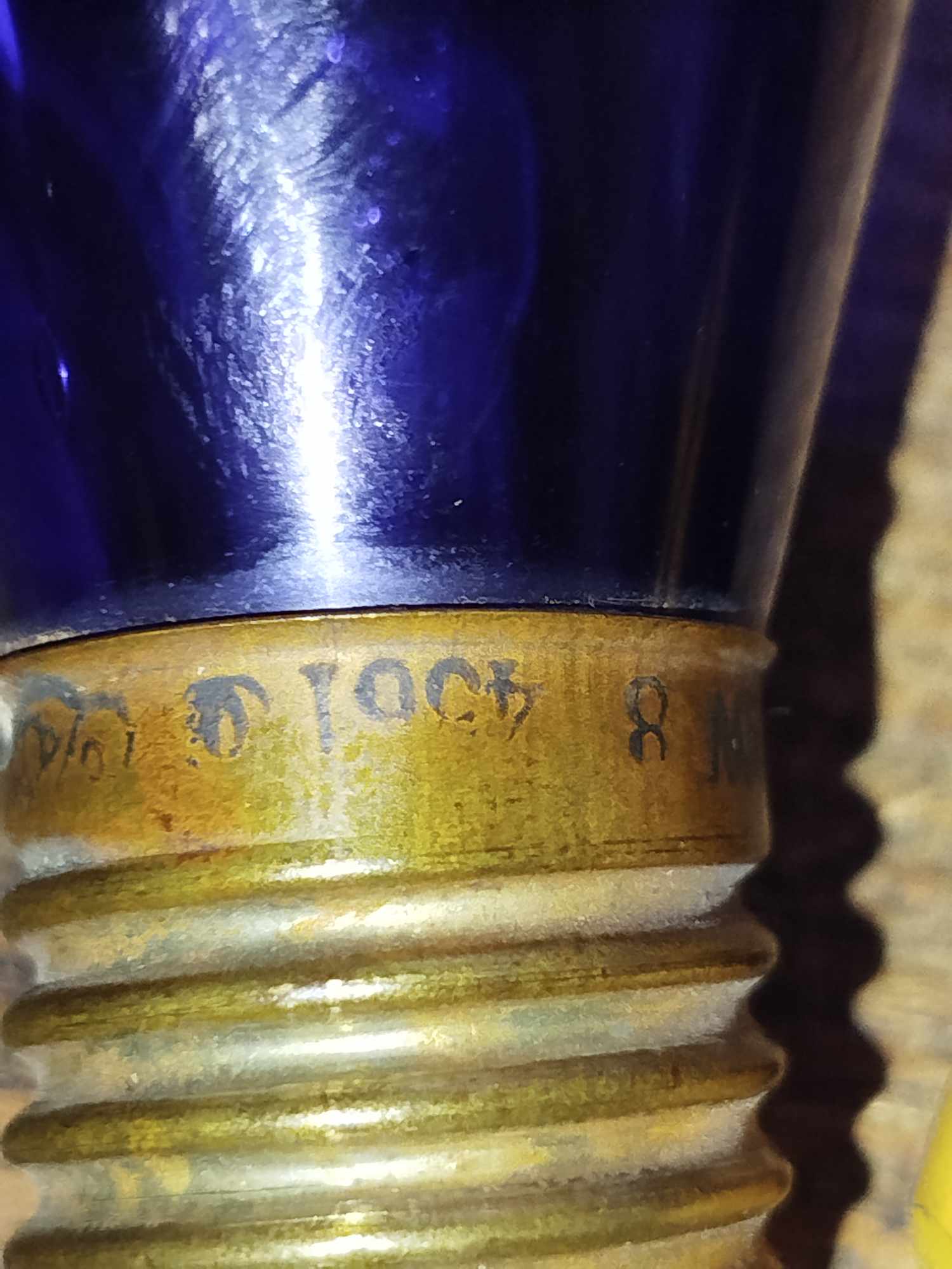

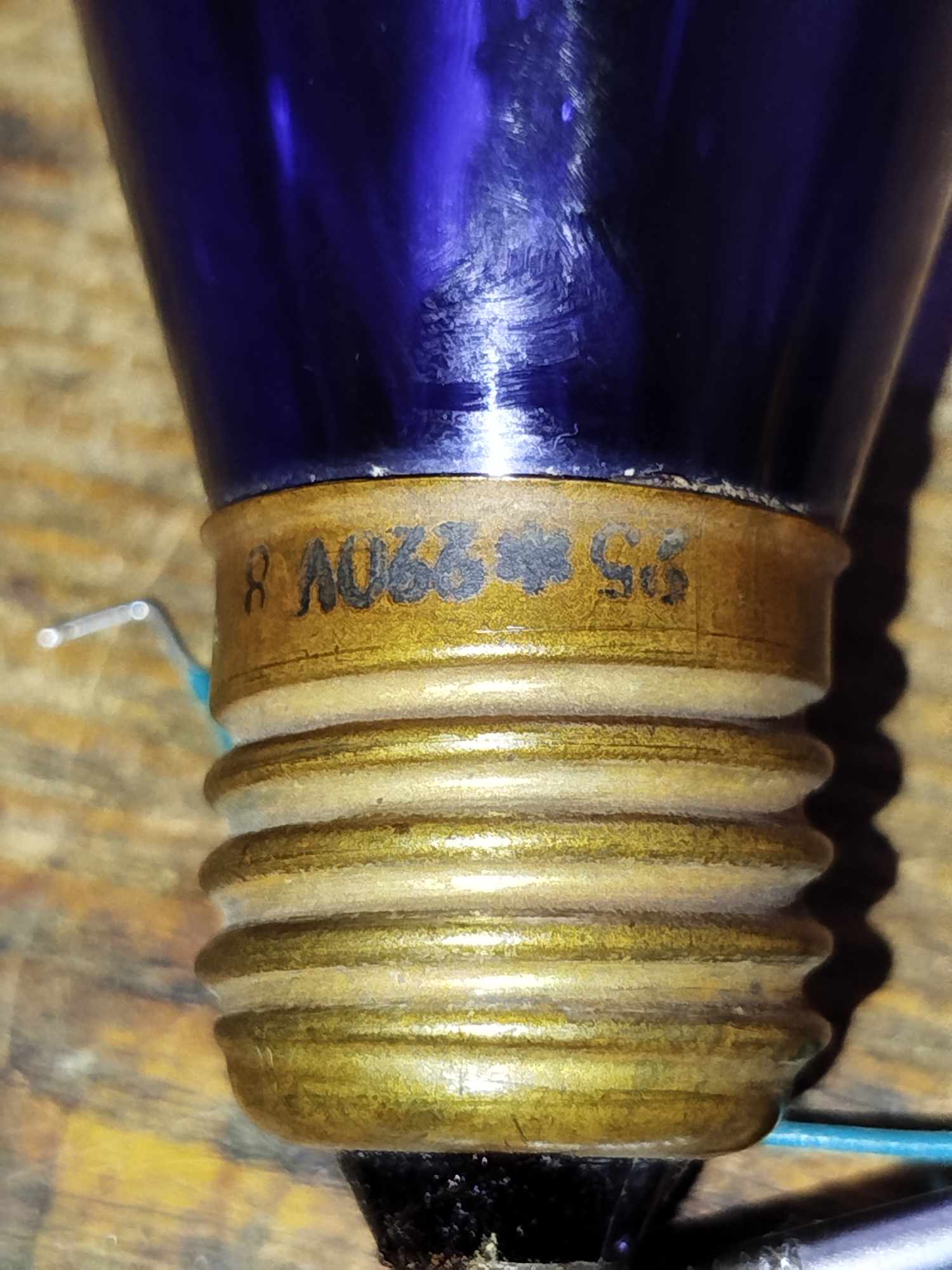

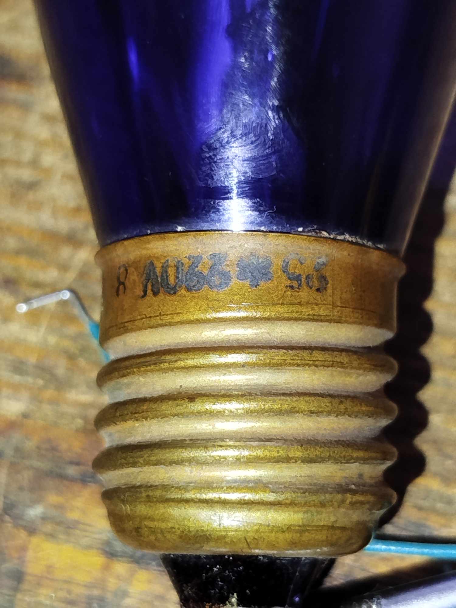

Bonjour à tous, j’ai examiné l’ampoule à la loupe et j’écris ce qui y est écrit (25 kit image 220v 8 4561)

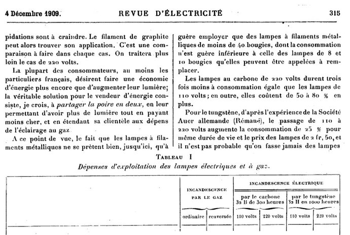

A propos des lampes à incandescence en 220 V , voici un extrait de la revue La lumière électrique de 1909… lampes en 110 et 220 V.
je n’ai pas recherché plus ancien…
