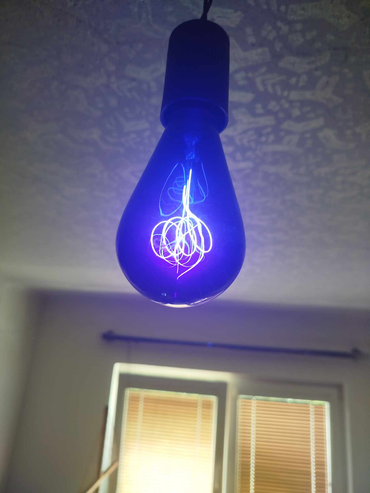

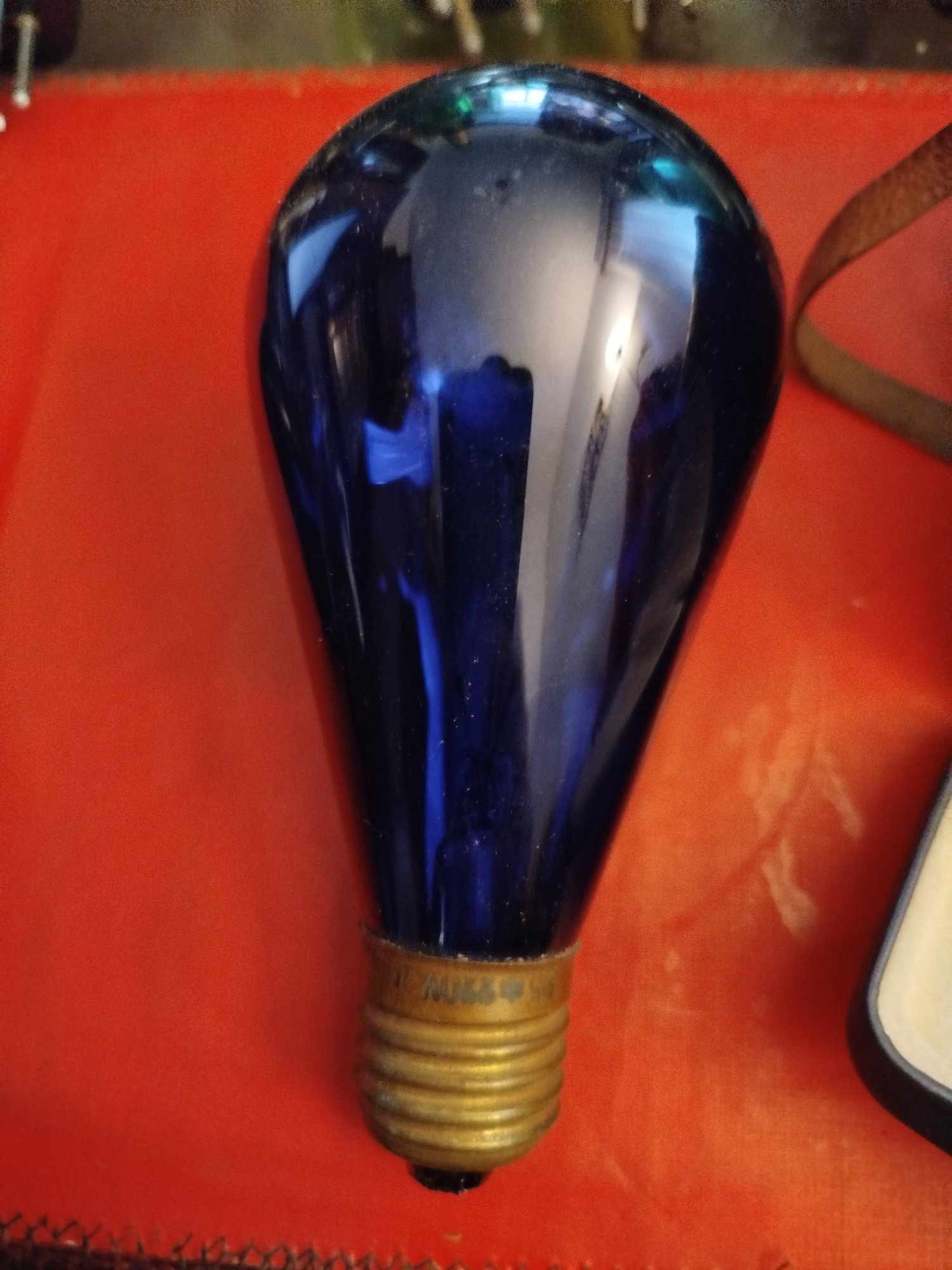

De quel genre d'ampoule s'agit-il?
Bonjour, aujourd’hui j’ai apporté quelques affaires et il y a cette ampoule intéressante, est-ce que quelqu’un sait ce que c’est ?
c’est une lampe d’éclairage à filament de carbone, comme les lampes d’éclairage domestique normales de la même époque , sauf que sa couleur bleue la destine à de l’éclairage décoratif d’illumination (soirées guinguettes ? manèges forains ? ou décoration de noël ? )
c’est une ampoule pour attirer les insectes :upside_down_face:
. :je_sors:
certes, ça éclaire bleu, et ressemble (un peu) à une lampe à U.V, mais avec une lampe à incandescence, et à filament de carbone , ça ne risque guère de faire des UV !
(il faudrai pour cela une lampe à décharge et à fluorescence, genres tubes UV des instituts de beauté ou lampes à vapeur de mercure utilisées dans l’industrie ou en E.P , mais ça n’existais pas à cette époque !)
Notez qu’il a existé, bien plus tard (années 1980-90) des lampes à incandescence bleu foncé, soit pour simuler la lumière noire des boîtes de nuit (mais sans en avoir les effets) soit pour les lampes soit disant « insecticides » de pacotille (mais qui n’attirent et ne tuent pas les insectes) ces lampes sont innefficaces car elle ne produisent pas d’ UV (ou si peu que c’est négligeable)

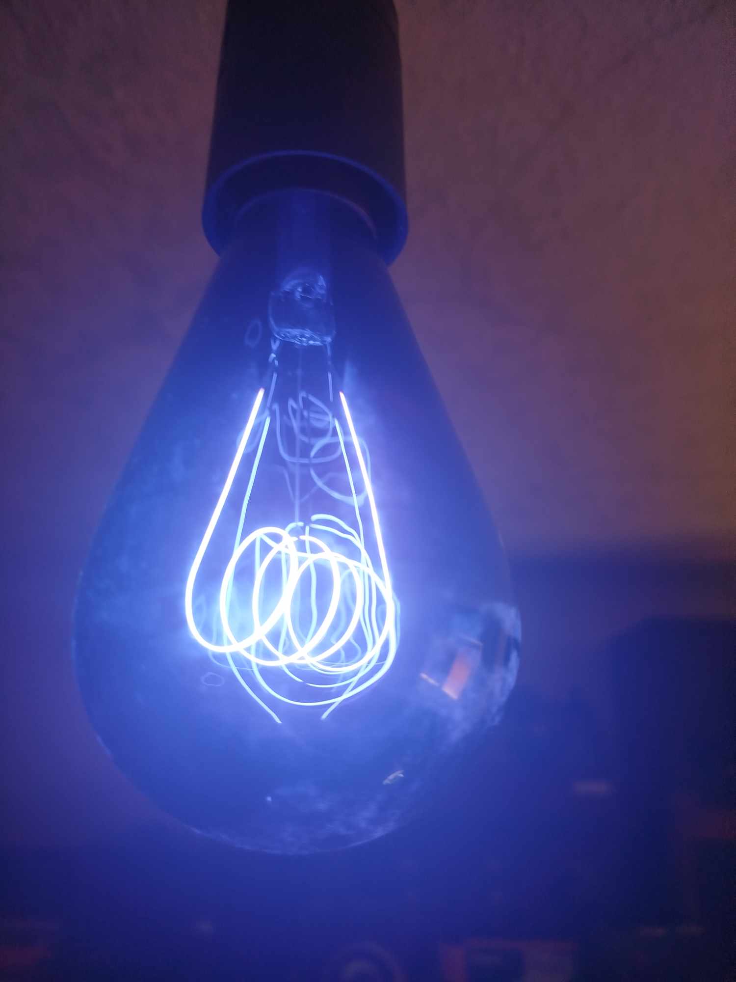

Bonjour ranlos,
Cette lampe me semble plus moderne que les lampes à filament de carbone.
Je pense (au risque de me tromper) que cela pourrait être une lampe pour éclairage décoratif
Il semble qu’il y a un marquage sur le culot, mais je n’arrive pas à deviner si c’est 220 volts ou 110V et la puissance.
Pour savoir de manière certaine, si c’est un filament tungstène moderne ou un filament carbone ancien, il faudrait mesurer la résistance du filament avec un ohmmètre, en faisant une première mesure à température ambiante et une deuxième mesure après avoir mis la lampe au froid dans le congélateur.
Si c’est une lampe moderne à filament de tungstène, la valeur de la résistance du filament « congelé » sera plus faible que la résistance que la résistance du filament à température ambiante.
Si c’est une lampe ancienne à filament de carbone, la valeur de la résistance du filament « congelé » sera plus importante que la résistance du filament à température ambiante.
C’est dans le bleu que les émulsions argentiques N&B sont normalement les plus sensibles, donc difficile d’utiliser cette lampe pour un éclairage inactinique de labo photo.
Il y existait des ampoules bleues pour la croissance des plantes, mais le bleu etait moins prononcé

je n’ai jamais vu de lampe inactinique Bleue ni de papier photo qui soit insensible au bleu.
pour cette lampe, usage décoratif très probable. Vu l’effet sur la photo,: filament de carbone.

Une lampe de Wood à lumière noire (UV) ?
