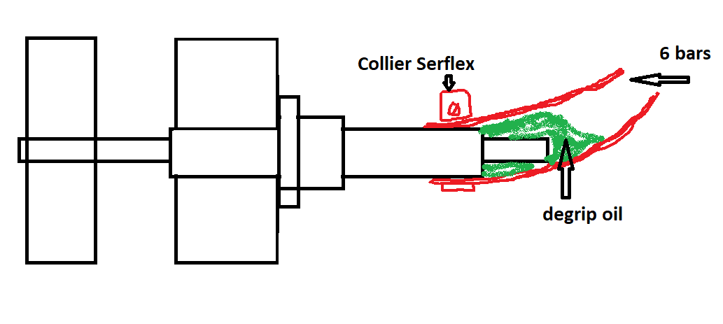

Comme dans la plupart des appareils anciens, la graisse se fige et sèche avec le temps
j’ai eu ce cas la sur un commutateur double dont l’axe faisait 10cm de long
irrémédiablement bloqué , impossible de de solidariser les axes
pas de démontage possible ( plus d’un cinquantaine de fils sur les galettes)
accès aux axes uniquement en face avant ou ils dépassent de qq cm
une semaine de dégrip oïl > aucun effet
chauffage au fer a souder 100W de l’étrémitée accessible ca tourne mais a la pince et c’est très dur
re dégrip oïl une semaine > rien : ça ne diffuse pas dans l’interstice entre les axes
finalement j’ai trouve cette solution un bout de tuyau enmanché sur l’axe extérieur, un peu de dégrip oil dans le tuyau le compresseur raccordé dessus et 6 bars
au bout de 30 secondes la vieille graisse commence a sortir puis c’est autour du degrip oil et c’est debloqué

Avec une pompe à vide ?
on n’a que 1 bar differentiel
j’ai fait une tentative avec la pompe a dessouder Pace qui utilise une petite pompe a vide sans grand succes
avec un compresseur de frigo on peut meme monter jusqu’à 10 bar ( 15 bars avec un vieux compresseur de congelateur)

Avec une pompe à vide aussi importante que votre compresseur, il faudrait injecter le liquide nettoyant par l’arrière ce qui n’est pas simple.
tout de passe par la face avant la seule precaution evidente est de mettre un papier absorbant au debouché des axes pour ne pas asperger l’electronique de degrip oil
