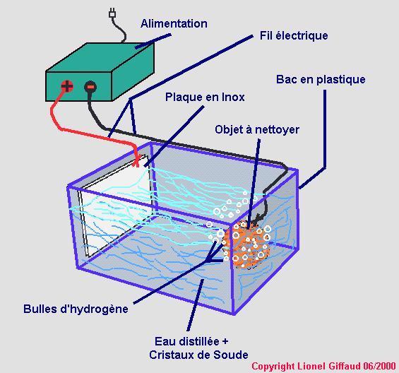

Autre solution decapage electrolytique
Materiel:
Une cuvette en plastique
L’electrolyte 1 cuillere a cafe de soude caustique par litre d’eau, peut etre remplacee par du " destop" ou poudre de lave vaisselle, « lessive saint marc »
L’anode ( reliee au pole +) en inox ou mieux carbone dont la surface doit etre au moins egale a celle de la piece a traiter
La piece a traiter cathode ( reliee au pole -)
Un chargeur de barrerie ou une alim continue pouvant debiter 2 A au moins
Laisser agir pendant 1 heure brosser er recommencer si necessaire, le fer se couvre d’une couche gris clair a gris fonce
Ce procede est capable de recuperer des pieces tres oxydees mais decape la peinture
Ci joint un schema publie sur le site ou j’ai appris ce truc
