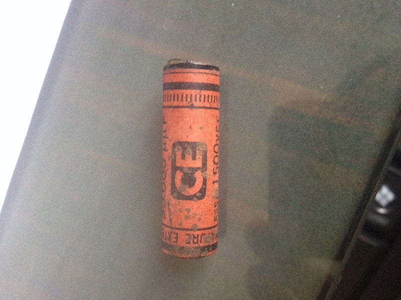

Bonjour a tous,
Je réstaure ma premiere tsf, et je voudrais changer un condensateur papier car la tsf ne s’allume pas, j’ai déja changer le cable d’alimentation et deux condos chimiques. Impossible de trouvé un condo proche de la valeur du mien sur internet. Voici se qu’il est inscrit sur le condo: 30.000 µ µ F et 1.500 v.c.c.
Je vous remerci d’avance
Pour remplacer ce condo de 30.000 pF, aujourd'hui 27.000 ou 33.000 pF (= 27 ou 33 nF = 0,027 ou 0,033 µF) et isolé 400 V suffira. Mais il n'a absolument rien à voir avec le fait que le poste ne s'allume pas.

> "Tout d'abord, pourquoi pensez vous que le condo que vous nous présentez est HS: l'avez vous contrôlé avec un multimètre? "< Sic! Vu son age (marquage en µµF) il est inutile de se poser la question de sa santé, il est certain qu'il fuit comme un passoire ou plus. D'autre part je me permets de rappeler que contrôler l'état de fuite d'un condo avec un multimètre (je suppose en ohmètre) relève de la plus haute fantaisie. La fuite d'un condo doit se "mesurer" au moins sous sa tension de service; si celle-çi est de quelques dizaines (voire centaines) de volts, ce ne sont pas les 1,5 ou 3 volts de la pile du multimètre qui prouveront quoi que ce soit; il peut ne pas fuir sous 3 V et se comporter comme un vulgaire bout de fil sous 250 V ou beaucoup moins.

Mon approche est différente, il faut dépanner le poste avant de faire un quelconque remplacement systématique de condensateur, un condensateur comme celui qui est illustré ci-dessus peut très bien être encore fonctionnel, il sera peut-être un peu fuyard, mais n'empêchera pas le poste de fonctionner.

Au fait:Il s'agit de quel modèle de poste?Quel était l'endroit de connexion de ce condensateur;sa valeur de remplacement n'est peut être pas critique?
Si simplement les deux condensateurs chimiques ont été changé et qu'il n'y a que celui de 30000µµf de déconnecté,ce n'est pas trop grave surtout si le reste n'a pas été bricolé.
Il serait intéressant d'avoir quelques photos de ce poste et de sa partie électronique.
