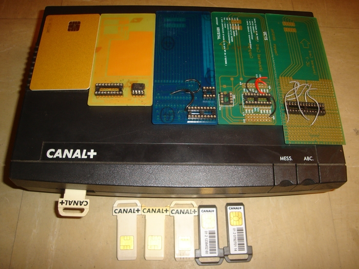

Afin de ne pas contraindre les fabricants de terminaux par des règlements de sécurité, cette opération
est réalisée dans un organe périphérique du terminal : le porte-clés. Pour le SYSTER, ce porte-clés
prend la forme d’une petite clé en plastique contenant un microcontrôleur, et pour le numérique, la
forme d’une carte à puce, semblable aux cartes de crédit
Dans le système NAGRAVISION, la messagerie d’accès fournie au porte-clés un message codé
toutes les 2 secondes. Le porte-clés décrypte ce message et rend au décodeur, la combinaison à
appliquer pour les 2 secondes qui suivent. Ce message codé sera appelé plus loin ‹ cyphertext › ou
encore Question06, du nom de son indicatif.

1.3.1 PRINCIPE D’ACTUALISATION
Chaque porte-clés (la clef) est repéré par 2 éléments :
un numéro, inscrit sur l’étiquette, et
un numéro de client, inscrit dans la mémoire de la clef.
Le numéro de clef, inscrit sur l’étiquette, donc accessible facilement permet de relier la clef à un
groupe composé de 256 éléments.
Le numéro de client, se décompose en 2 parties : un ensemble de 3 octets, formant un numéro de
groupe, et un octet d’adressage, personnalisant la clef dans le groupe.
Un groupe couvre donc 256 clefs.
L’émetteur fabrique des salves d’information pour chaque groupe.
De cette manière, une salve d’information s’adresse à un ensemble de 256 clefs. Dans cette salve
d’information, une zone de 256 bits sert à désigner exactement la clef à qui est destinée l’information.
Chaque bit de cette zone de 256 désigne une clef bien précise du groupe.
Chaque salve d’information peut alors renseigner entre 1 et 256 clefs. Si dans un groupe tous les
abonnés ont acquitté leur dû, la zone de 256 bits sera tout à 1.
