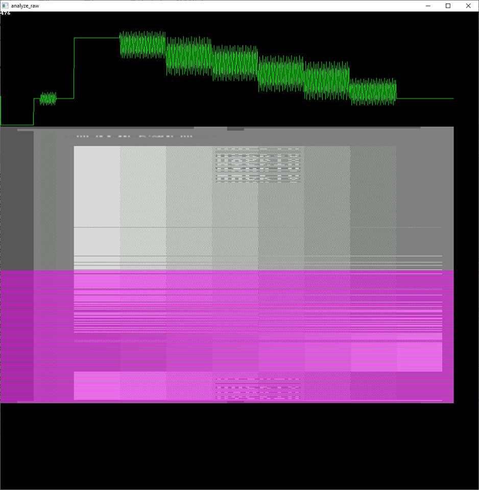

lorsque la version « discret11 » de hackTV sortira alors chacun pourra générer un fichier de test pour la mesure, ce logiciel permet de lire le fichier produit par hackTV :
gtrx1.selfip.net/analyze_raw.zip

J’ai donc commencé à écrire un tuto, je le publierai dans la semaine.
@dreambox59: j’ai bien entendu ta demande, et je vais capturer la sortie de hacktv dans un fichier dès que j’ai un petit moment. [TDA4565]

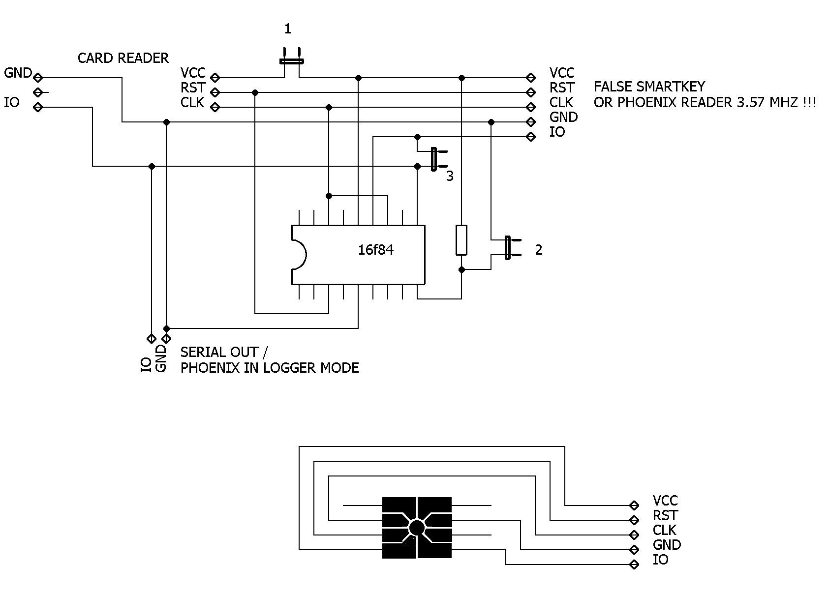

L’étape suivante est de préparer la smartcard.
Elle doit être basée sur un microchip PIC16F84. Seule la partie PIC est utilisée.
Pour la programmer, plusieurs solutions. En ce qui me concerne j’utilise un programmateur fait maison, de type JDM, visible en page 6 de ce sujet.
Il fonctionne sur liaison série.
J’utilise le soft IC-prog sous Windows.
Si le PC n’a pas de port série, un dongle USB <-> RS232 sera nécessaire.

Cette carte comporte un PIC 16F84 et une eeprom 24C16.
Ces composants sont disponibles sans le moindre souci pour un prix inférieur à celui d’une baguette.
Pas besoin d’une carte avec tout intégré. Une Goldcard avec 2 supports de composants fait le ‹ job › de la même façon.
Le PCB de ces cartes est disponible partout sur le net. Et sur ce forum, nous avons l’élite des fournisseurs de PCB.
Je dirais que la vie est plutôt belle. [TDA4565]
