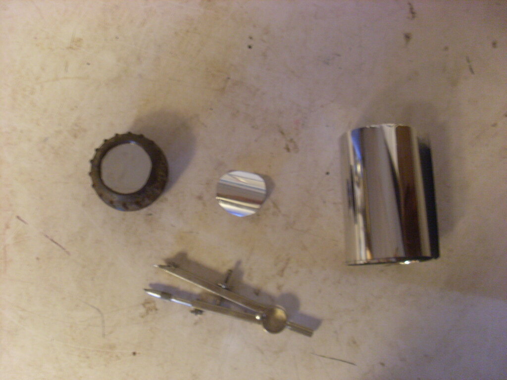

quand on arrive a recuperer le verre d’origine sans le casser
l’astuce la plus simple est de le coller sur un feuille d’alu menager tendue sur un plaque verre
on la re polie a l’argentil , degraissage alcool 95
ensuite un grosse goutte de colle epoxy transparente on pose le rond de verre dessus , on laisse etaler ( comme cela pas de bulles ) et ensuite on met sous presse et on laisse polymeriser
on rogne ensuite la colle et l’alu qui depassent et on a un miroir tout a fait correct

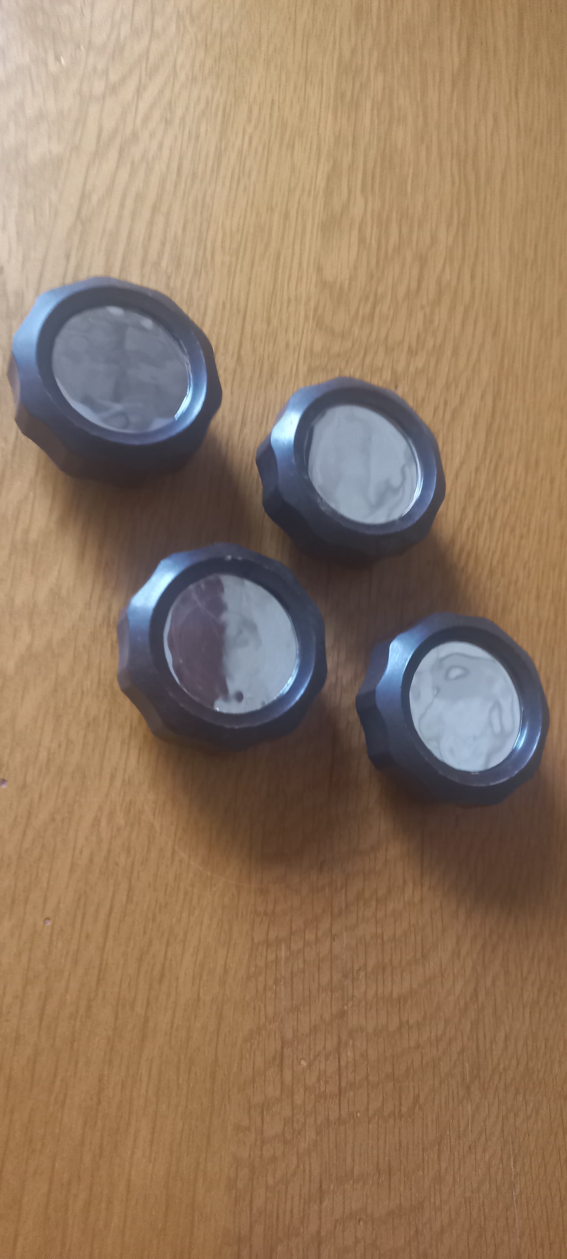

Bonsoir à tous,
J’ai justement essayé le film miroir autocollants il y a quelques jours.
Le résultat n’est effectivement pas parfait, mais je m’attendais à pire. :wink:
Cela m’a permis de redonner vie aux boutons d’un Clarville qui avaient perdu leurs disques de verre.
bonsoir à tous,
pas parfait certes, mais mieux que rien. De plus si on trouve mieux un jour, il sera facile de retirer ce disque collant.
merci pour toutes les réponses
Je vais essayer cette méthode.

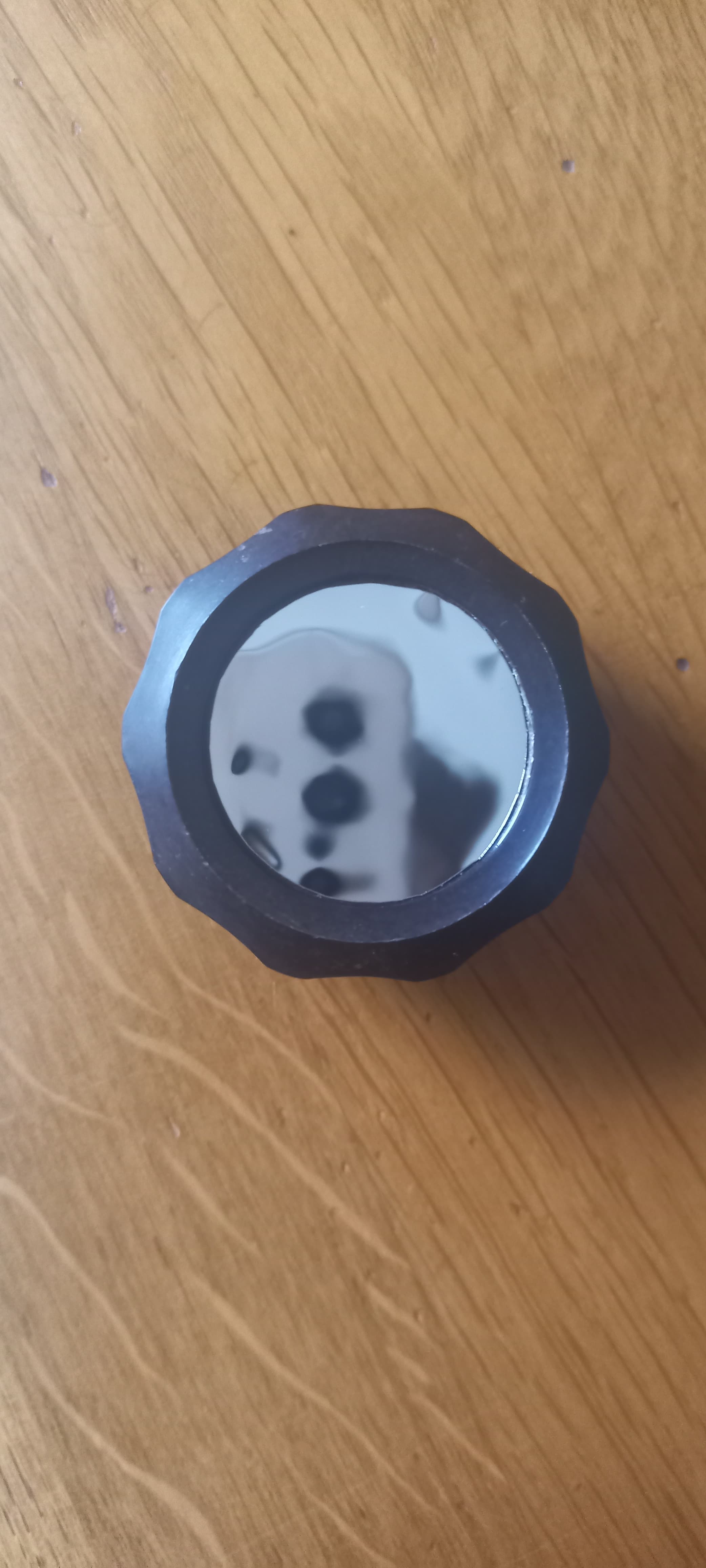

Après essai, voici le résultat :
Sur un bouton qui a perdu son disque miroir.
