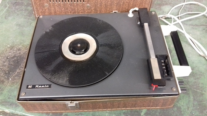

Vu à la ressourcerie, cet électrophone Rééla.
Très bonne qualité de son, 4 vitesses.
Sa facture me dit quelque-chose…
Il me semble qu’il est équipé d’une platine Mélodyne.
La position du saphir est très troublante : très déportée à gauche, ce qui n’est pas évident pour viser quand on place la pointe au début du disque…
Peut-être pour corriger l’erreur de piste avec ce bras très droit.
Normalement, le bras devrait être légèrement en « S ».

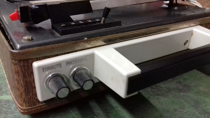

J’ai ajouté à la fiche quelques photos de l’intérieur…
Pas trouvé d’autre référence que celle de la platine (M490) sur le plateau
Alimentation par le moteur qui fait transfo, électronique minimaliste…

A propos du bras droit, il est parfaitement normal que la cellule soit oblique vers la gauche, tous les bras (sauf les platines Clement) avaient leur tête oblique selon un angle bien défini afin de corriger l’erreur de piste sans quoi l’aiguille appuirait plus sur un flanc du sillon que sur l’autre.
Donc on trouvait soit des bras droits avec une cellule déportée, soit des bras coudés avec la coquille déportée, soit des bras en S, variante du bras coudé.
Pour supprimer cette erreur de piste certains constructeurs ont opté pour le bras tangentiel… mais autrement plus fragile.
Et, sauf erreur, il y a même eu une platine avec un bras spécial qui corrigeait l’erreur de piste au fur et à mesure que le tête se déplaçait vers le centre du disque (me demandez pas la marque :frowning: )

la cellule serait bien une mélodyne MC78 ? :slightly_smiling_face:
