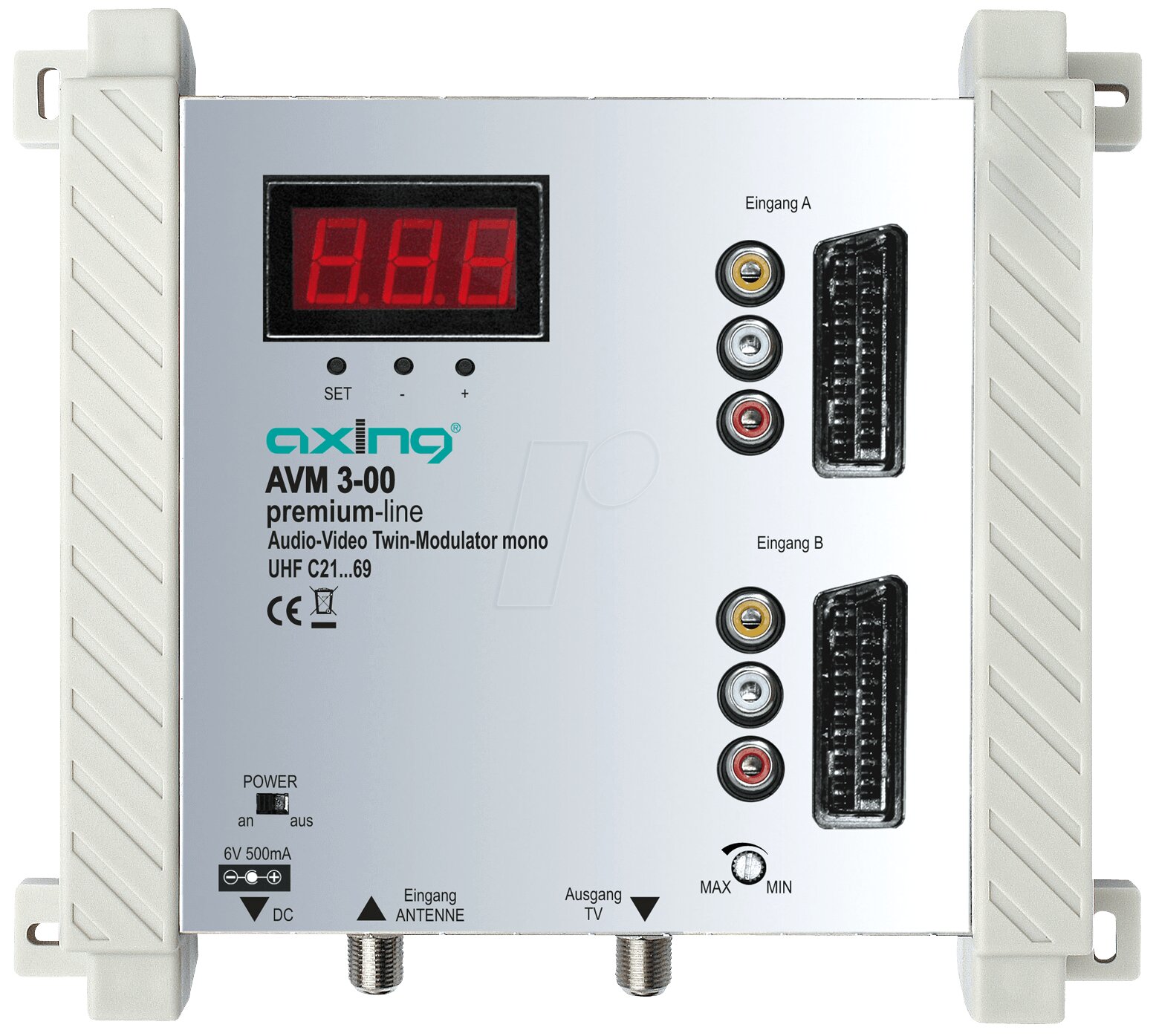

Cela fait quelque temps que mon tvc 7 a ce phénomène qui se produit dans les 45 première minutes après la mise en marche. Le fait de couper et de réallumer le modulateur (ou de débrancher et de rebrancher la prise péritel du modulateur) annule ce défaut et après plus de problèmes même pendant 6 heures de fonctionnement.
J’ai un couinement dans les 20 premières minutes qui se produit à l’arrière du tv et qui dure pas plus de 5 mn. Après plus rien.
J’ai pensé à une mauvaise soudure au départ mais je doute fort vu que le fait d’éteindre et de réallumer le modulateur uhf (ou de débrancher et de rebrancher la prise péritel du modulateur),
cela corrige le défaut.
Quelqu’un connait il ce problème ?

Si tu relies la sortie HF de ton modulateur sur un autre TV ou un autre TVC7 l’image est-elle stable ou souffre-t-elle de décrochage vertical ?
Je ne sais pas. Il faudrait que je branche ce modulateur uhf sur mon tvc4. Je reviens vers vous dès que j’ai résolu le problème .
Ce que je peux dire c’est que ça ne le fait pas depuis que je l’ai récupéré (il y a 2 ans) mais depuis 3/4 mois.
PS: Ce tv fonctionne tous les jours 4/5 heures
