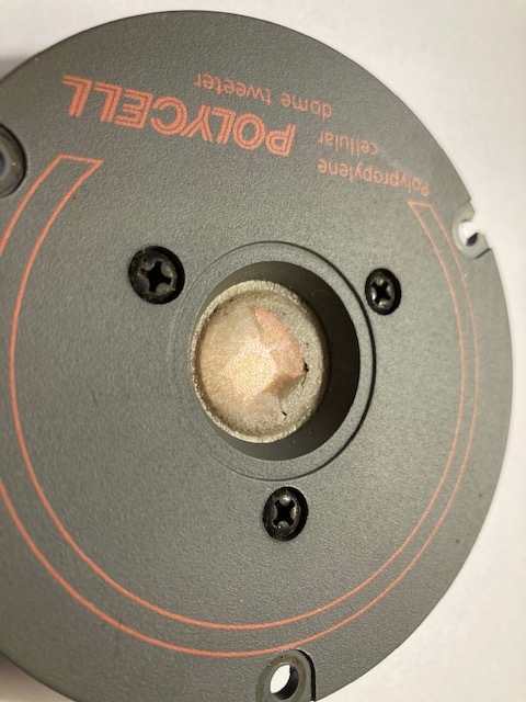

Défaut éventuel d'un tweeter Polycell
Ce tweeter semble fonctionner normalement avec une membrane centrale dégradée ?
J’aimerais connaître la fonction de cette membrane ?

c’est un tweeter à dôme, la membrane est un dôme.
Le dôme est-il dégradé, ou bien est-ce la mousse qui est en dessous qui se désagrège comme souvent sur ces modèles?

J’ai l’impression que cette membrane en mousse est inutile ?
les photos ne sont pas suffisamment claires
c’est le dôme qui est cassé ?
ou une mousse qui se désagrège derrière ?
si le dôme est cassé > à remplacer
et çà sera probablement un tweeter à dôme neuf à adapter
si ce n’est qu’une mousse « pourrie »
démontes avec précaution et nettoie puis tu mets une mousse ou autre matériau absorbant à la place
Audax mettait souvent du feutre
Philips a bien souvent mis de la laine de verre sur des AD0160, 0161…
Voici une photo plus précise:
Bonjour J,
La membrane « extérieure » semble être un matériau type mousse, la seconde peau est celle qui est accolée à la bobine pour générer les aigus?
Peut-être la raison pour laquelle le tweeter semble encore fonctionner malgré son aspect selon vos dires. Seul un démontage éclairera ce mystère.
Comparez les voies droite-gauche, esthétiquement et mesures…?
Quel conseil recherchez-vous? Les tweeters à dôme synthétique sont plus « doux », les dômes métalliques sont plus « clinquants/agressifs » mais plus détaillés. Le remplacer? le laisser? Le contexte de la découverte, le son a changé? … 100% votre décision…
On trouve en vente en ligne des tweeters de remplacement, la membrane a changé de matériau, ce n’est plus une membrane « poreuse » mais la classique membrane synthétique.

Les enceintes sont des Infiniy RS-10
Je vais faire des mesures au sonomètre pour comparer par rapport à un tweeter en bon état.
Je pense qu’une membrane en mousse n’a aucune utilité acoustique. Cela doit peut-être filtrer les poussières ?
Des membranes de la série 902 qui vont peut-être dessus ?
un autre depuis Ebay.fr plus « direct »
