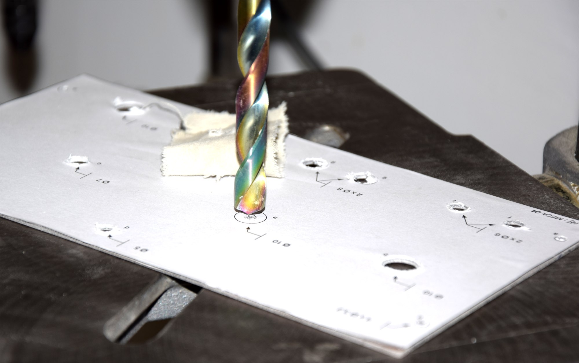

Suite de l’avancement du projet : la face avant est totalement terminée. Le dossier d’usinage et d’impression de la « gravure » est en finalisation. Il sera déposé ici demain avec tous les plans et la procédure.
En attendant, les étapes en images…
Une fois le plan d’assistance au perçage collé sur la plaque, on peut y aller sans réfléchir !
L’usinage de la plaque est terminée.
