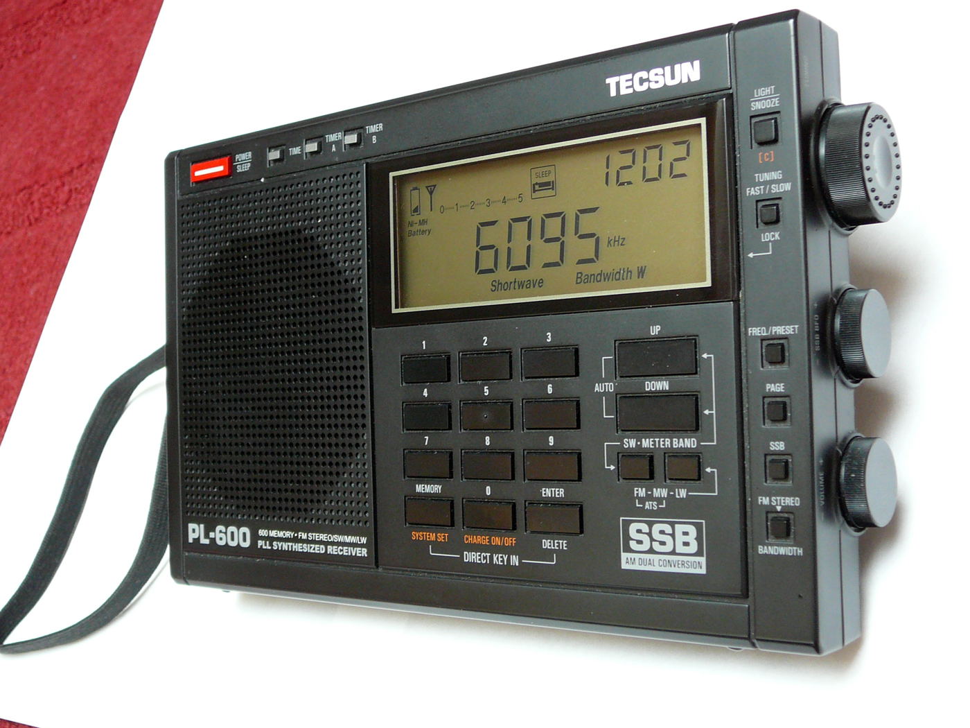

j’ai eu un DEGEN 1103,qui fonctionnait plutôt bien,je l’ai revendu car il faisait double emploi avec mon TECSUN PL600,performances identiques au DEGEN,mais plus facile à utiliser (le volume sur le DEGEN est compliqué à régler,et il n’a pas de S’mètre en FM).Le PL600 reconnait l’ antenne cadre active SONY AN LP1,et il l’allume ou l’éteint.

Juste une petite remarque au sujet du Tecsun PL 880. Excuse- moi Olivier de te contredire :wink:, mais en tant qu’utilisateur de cet appareil, je peux certifier qu’il n’a pas officiellement la détection synchrone. C’est une fonction « cachée » qu’on peut en effet activer mais qui ne fonctionne absolument pas. De plus, il n’est pas très bon en BLU (tendance à la distorsion car CAG trop rapide).
Comme TDA4560 semble intéressé principalement par les bandes RA, je ne lui conseillerais pas ce récepteur qui est par contre très bon pour l’écoute de la radiodiffusion en ondes courtes, et esthétiquement très réussi …
Il semble que le petit dernier de Tecsun, le PL 680, bien que moins cher et moins joli, soit meilleur en BLU et possède une détection synchrone efficace. Test complet sur :

J’ai eu aussi un retour sur le Sangean AT909X, il semble que la roue de sélection de fréquence soit ‹ crantée ›, et visiblement ceci donne apparemment une mauvaise expérience utilisateur.
Resteraient donc le tecsun PL600 et le 680, je vais creuser davantage pour voir ce qu’ils donnent en BLU.

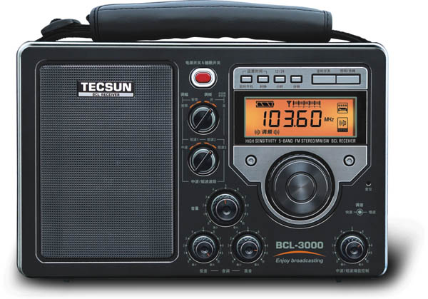

1223388377.jpgBonjour a tous ,pour les oc moi j’utilise le tecsun 3000 qui me donne entièrement satisfaction en oc ,et cerise sur le gâteau ,une excellente fm et un son pour un appareil de cette taille.
