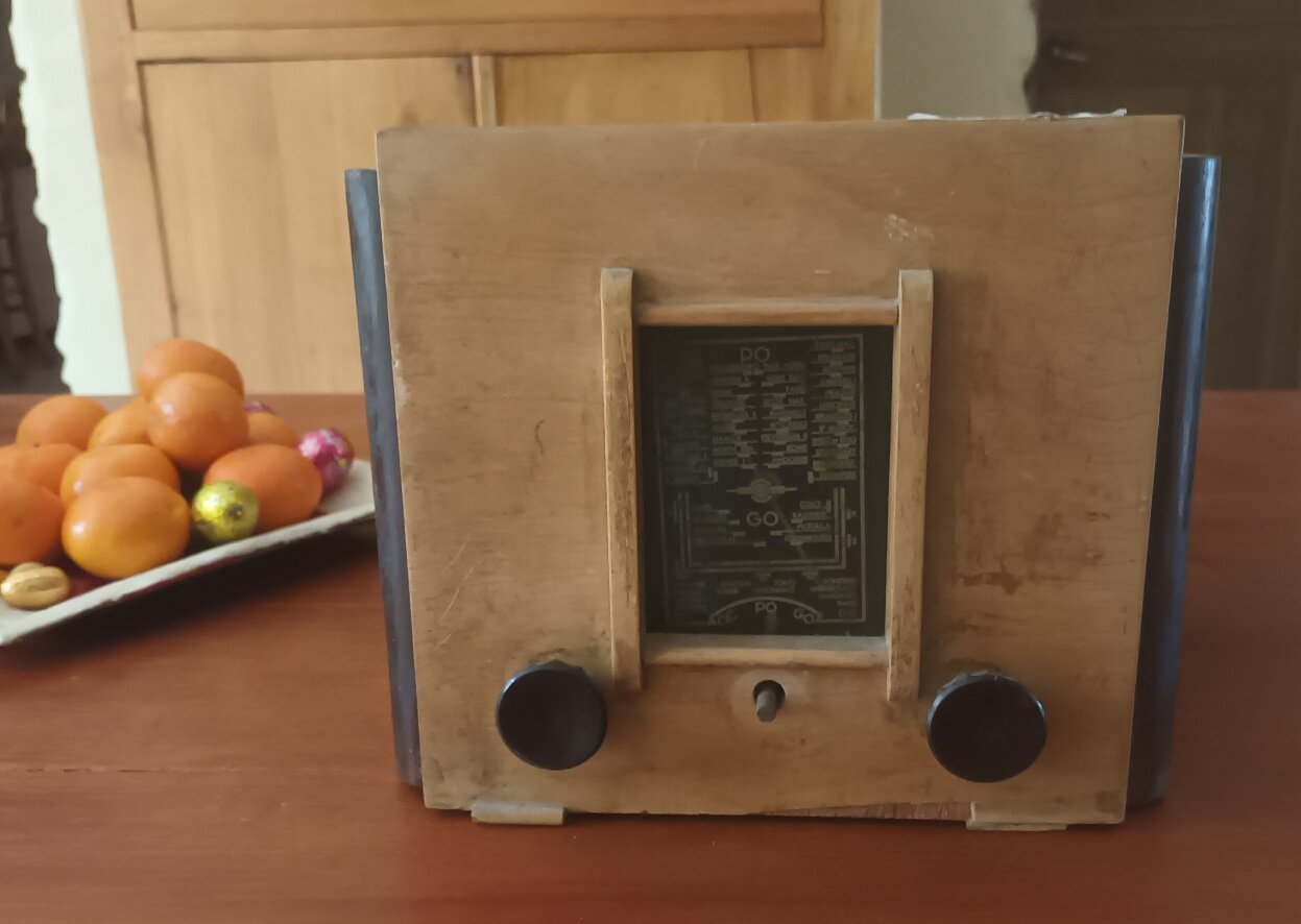

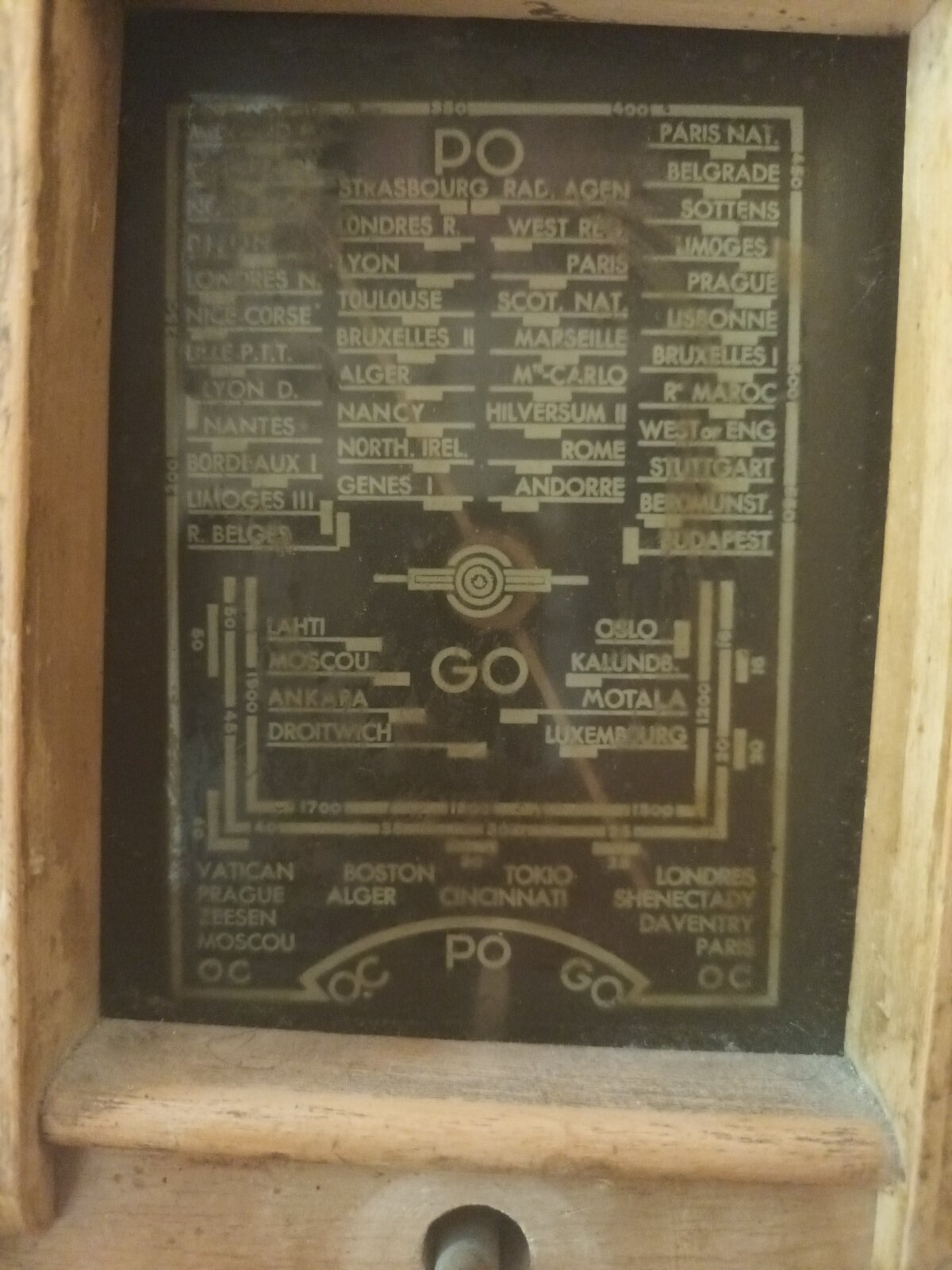

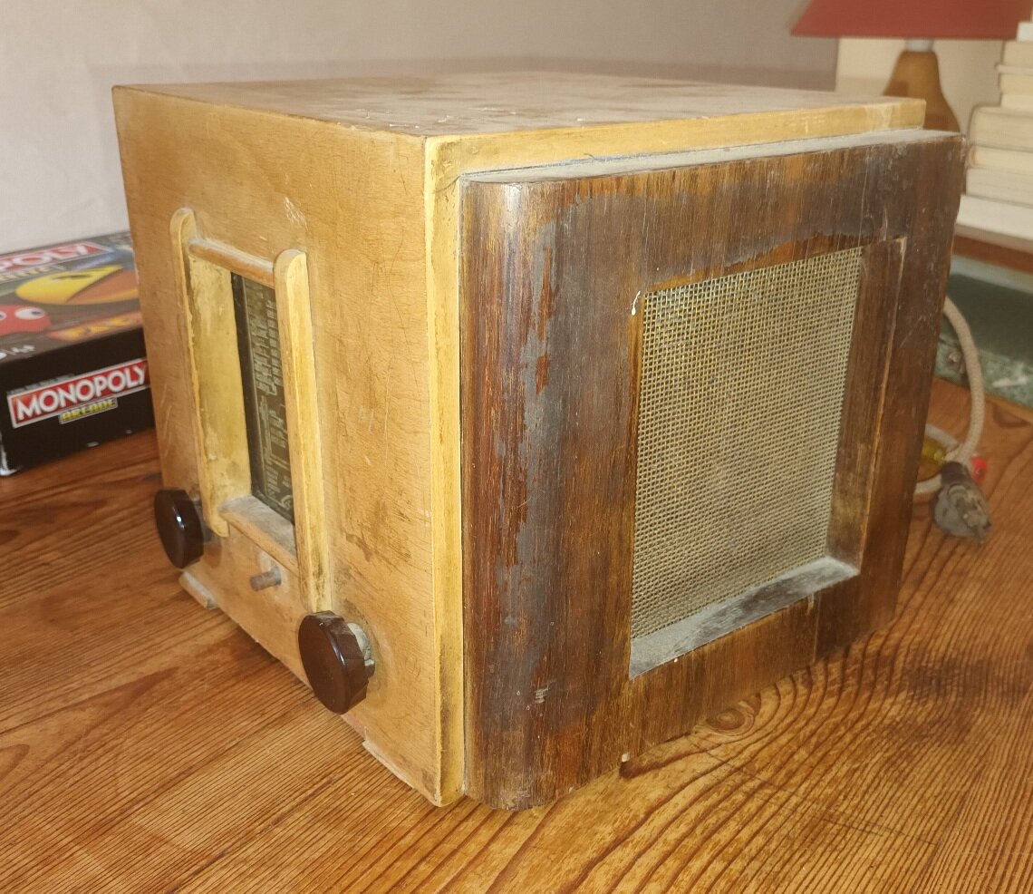

Bonjour, est-ce un poste artisanal? Les supports sont rivetés pourtant…
Merci!
la liste des tubes restreindrait les recherches
car des 3 bouton cadran rectangulaire il y en a a la pelle
belle plaque d’amiante en haut a manipuler et depoussierer avec precautions

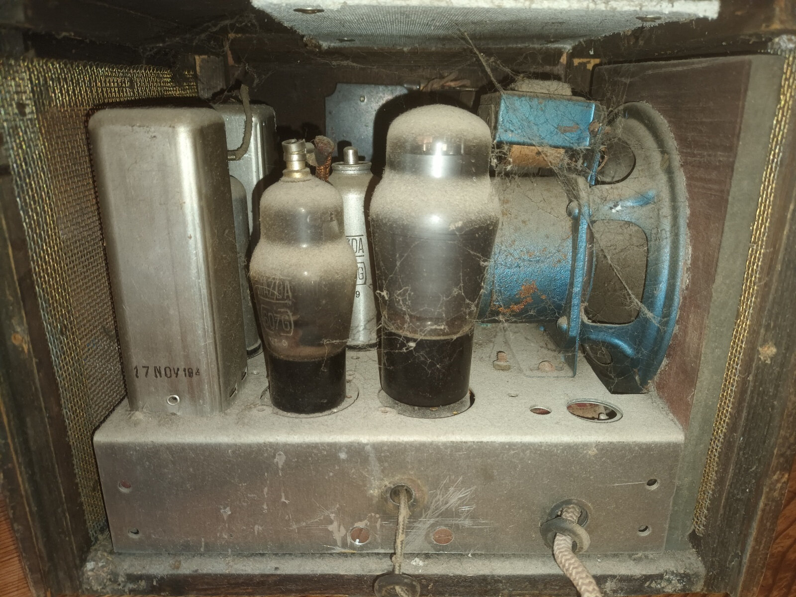

La liste: 6Q7G, 25L6G, 6E8MG, 6M7, …5Z6G (je dois sortir le chassis pour voir les lettres/chiffres avant).
Oui l’amiante j’avais vu :mask:
6E8, 6M7, 6Q7, 25L6, 25Z6
avec cela 17 postes et il n’y est pas
Ce qui est certain, c’est qu’il date des années 1940 voire tout début 1950 au vu du marquage au pied du transformateur FI (17 nov 194_). Et l’aspect du poste est cohérent avec cette première datation.
