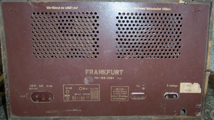

j’ai acqui aujourd’hui un poste TSF allemand
qui date à priori des années 1955.
Il est marqué FRANKFURT mais je pense qu’il s’agit du modèle et
non de la marque; celle-ci doit être GRAETZ mais je n’en suis pas sûr.
Je n’ai pas encore la photo.
Il possède 3 gammes d’ondes : L / M et UK et est équipé des lampes :
valve, EL41, EABC80, EF41, ECH81, EC92 + oeil magique en octal
je n’ai pas encore démonté le chassis.
Merci de vos infos.
A+, Subig.

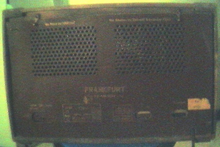

bon, j’ai fait une petite prise de vue à la Webcam (pas terrible)
mais ça vous donne un aperçu.
J’ai scruté quelques sites et je pense qu’il s’agit de la marque
Loewe-Opta
par comparaison avec les modèles suivants du Grand Livre :
Apollo Plastik 761 W de 1955
grandlivre.doctsf.com/fiche.php?ref=20919
Komet de 1956
grandlivre.doctsf.com/fiche.php?ref=19505
Rheingold 4054 W de 1953
grandlivre.doctsf.com/fiche.php?ref=23537
Le logo ressemble mais il est symétrique contrairement aux photos
(enfin d’après ce qu’on peut apercevoir)
Il est marqué FRANKFURT et
il possède 3 gammes d’ondes : L / M et UK et est équipé des lampes :
  • oeil magique en octal peint à la peinture argentée numéroté 000 ?
Si quelqu’un peut éclairer mon tube …
A+, Subig.

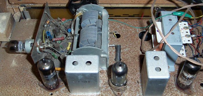

J’ai changé les condensateurs de filtrage et il est reparti !
Sympa d’entendre la FM sur un vieux coucou :smiley:
Il avait déjà été réparé car le transfo HP est neuf.
Quelques photos de l’engin :
A+, Subig.
la suite
Question : ne manque-t-il pas un cache métallique sur le condensateur variable et le bloc FM ?
