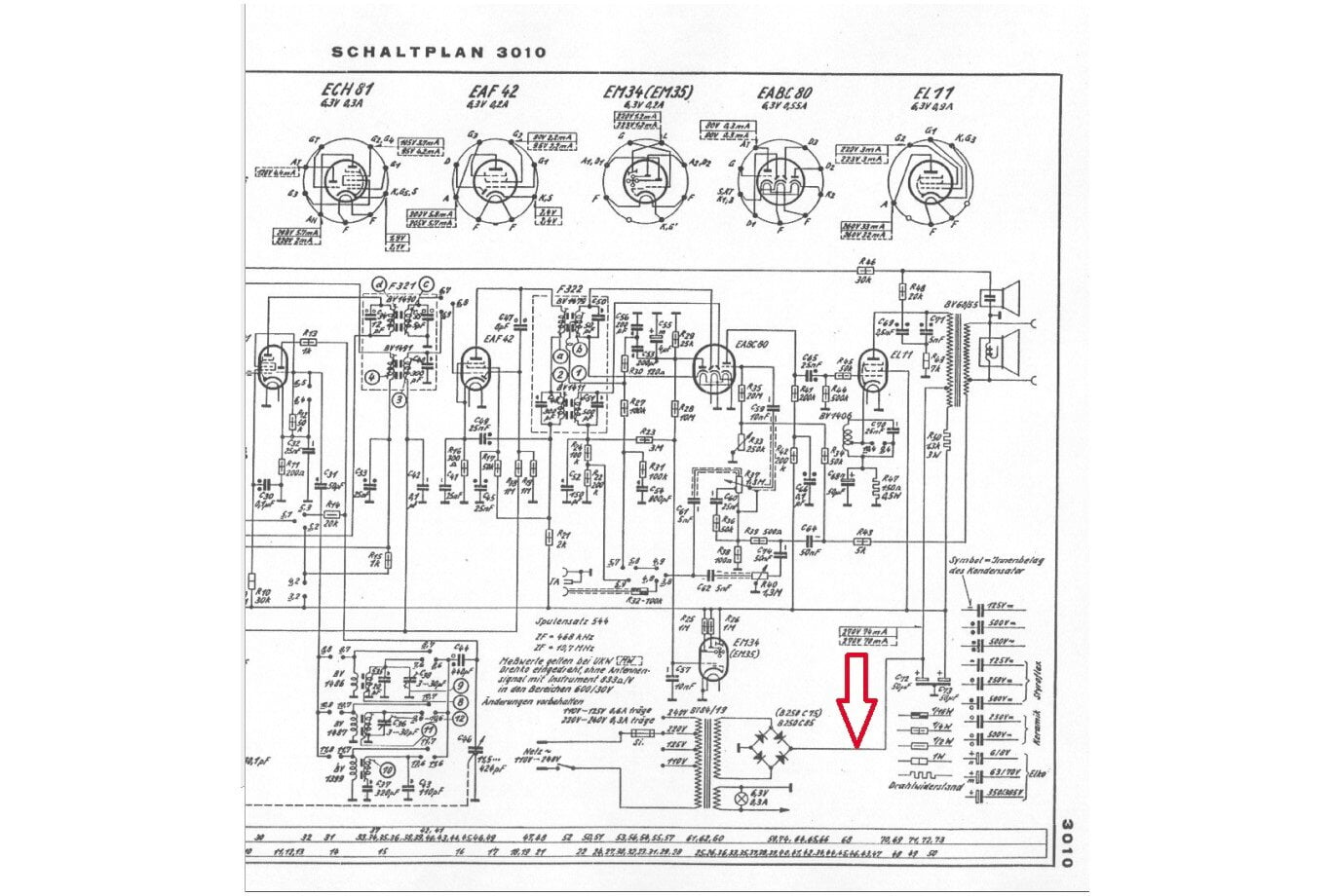

Demande de l'aide a identifier des composants électronique GRUNDIG 3010 (1952)
Sans vouloir jouer les oiseaux de mauvaise augure, je ne le sens pas ce dépannage…

on est bien d’accord que à part son histoire de condensateurs on a aucune info sur le dépannage (éventuel) de ce poste!
D’autant que le remplacement dans cette zone, d’un condo de 20 pF par un autre 20 pF ne vous exonérera pas d’une retouche de réglage…

Avant de changer à l’aveuglette des capas par ci par là comme le conseille ( mal) la légende du dépannage sur le net
il faut prendre son multimètre et faire qq mesures de tension…
C’est surtout les fautes qu’il faudrait corriger, votre prose pique les yeux.
Non!
En premier il faut faire quelques MESURES pour essayer de comprendre ce qui se passe!
Je vous ai demandé la mesure de la haute tension en sortie du redresseur…
Pas besoin d’oscilloscope, un simple multimètre suffit…!

j’ai finalement fait les mesures nécessaire sur le poste et j’ai changer les condensateurs électrolytes
courant de sortie après le pont rectificateur est bon 270V
j’ai allumé la radio et sa fonction j’ai même capter des chaînes radio sur la band SW (kurz)

mais je reçois rien sur UKW ???
j’ai entendu que UKW est l’équivalent de FM mais seulement sur les fréquence entre 88 et 100 mhz
est ce que se poste radio est capable de recevoir les chaînes FM ?
merci
En état de fonctionnement oui.
merci
lang = GO
mittel = PO
kurtz = OC
ukw = FM (en Europe 88~100 Mz puis 88~104 MHz maintenant 88~108 MHz)
