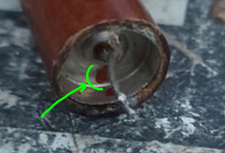

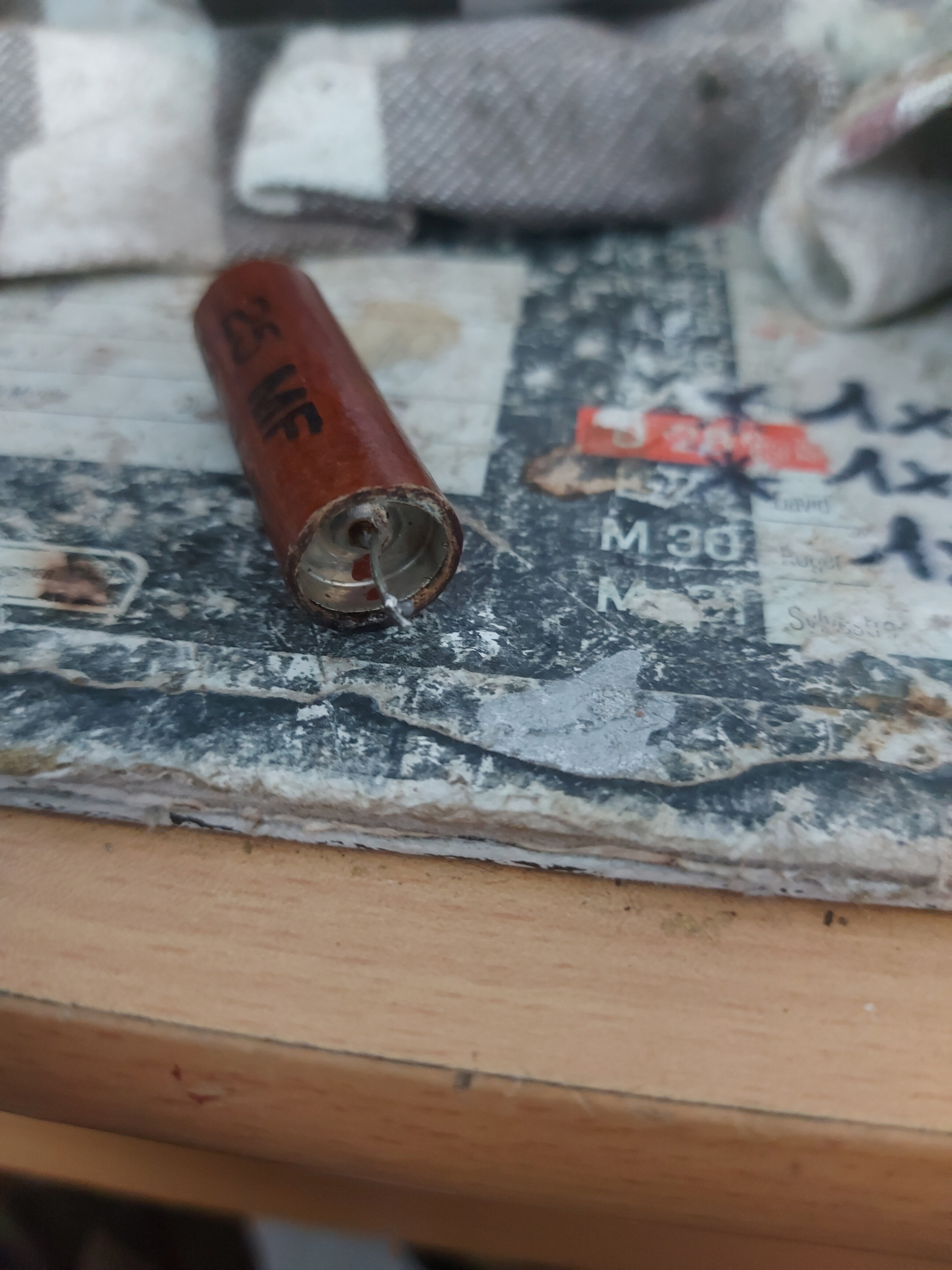

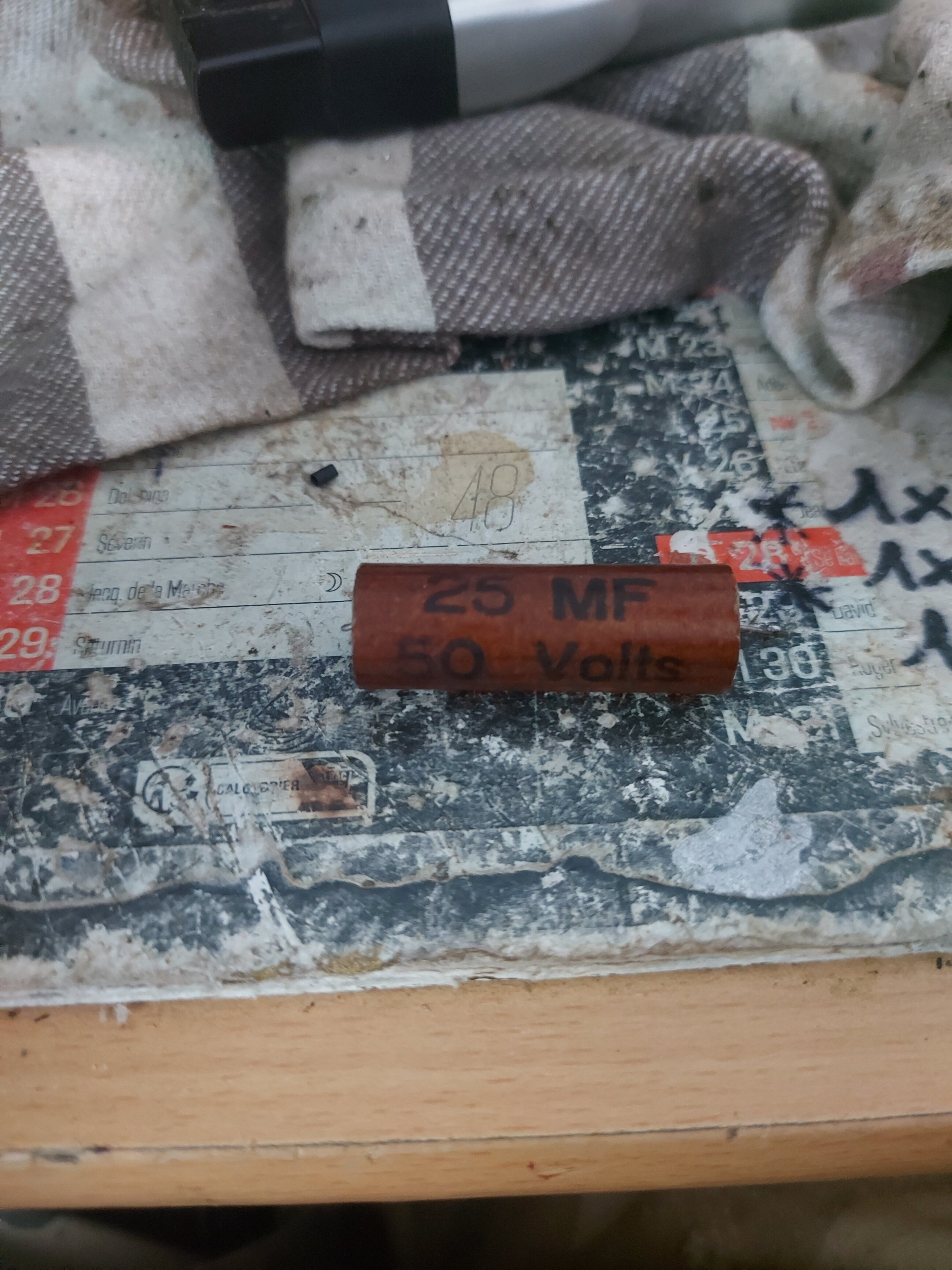

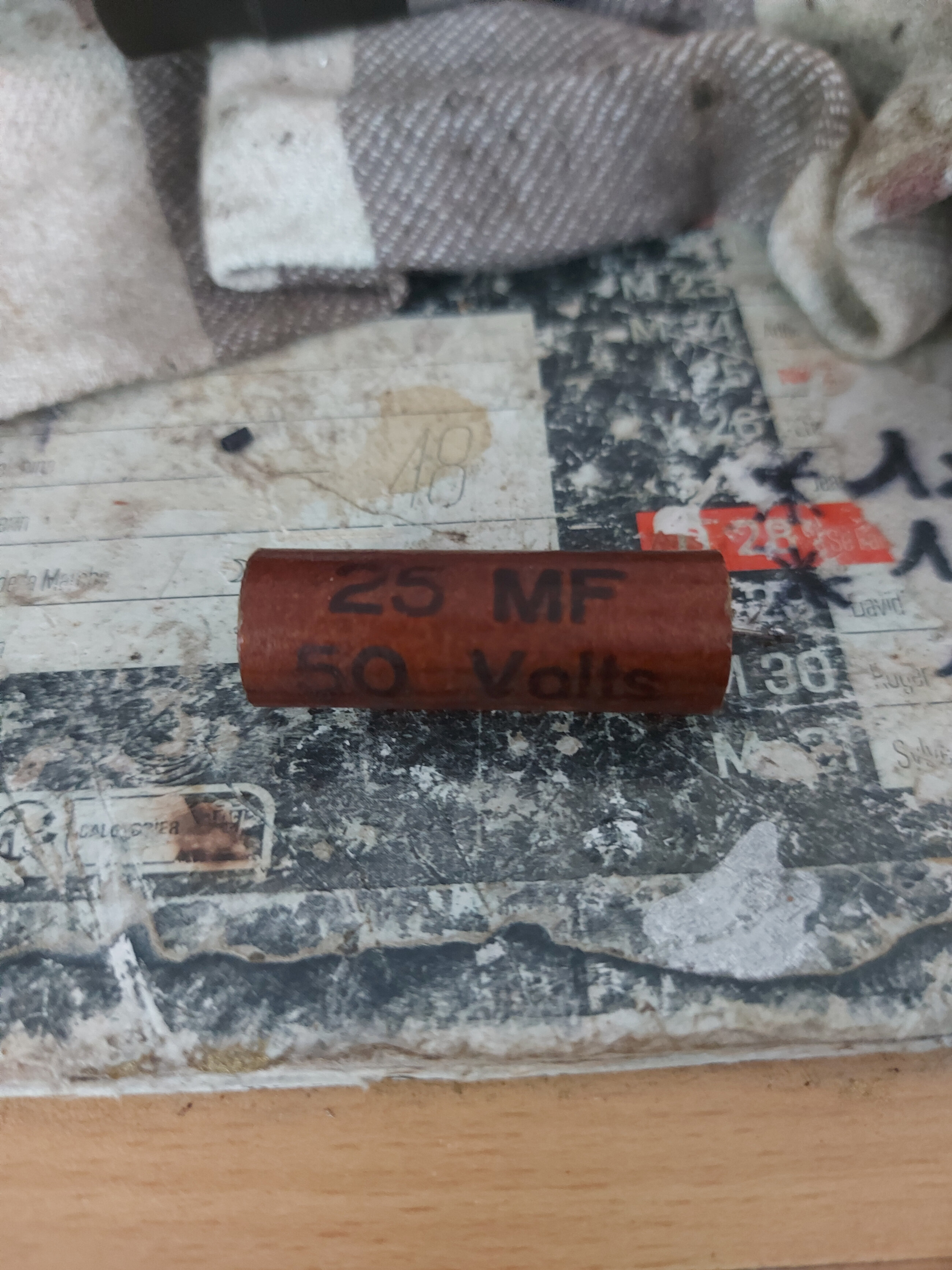

Je souhaiterais avoir des informations concernant un condensateur a savoir si il est polarisé ou pas a mon avis il ne l’ai pas
Par contre je ne trouve pas son équivalence chez les différents revendeurs
Peut-on mettre un condensateur polarisé a la place dun non polarisé ?
montage sur une tsf reela
Merci par avance pour votre aide

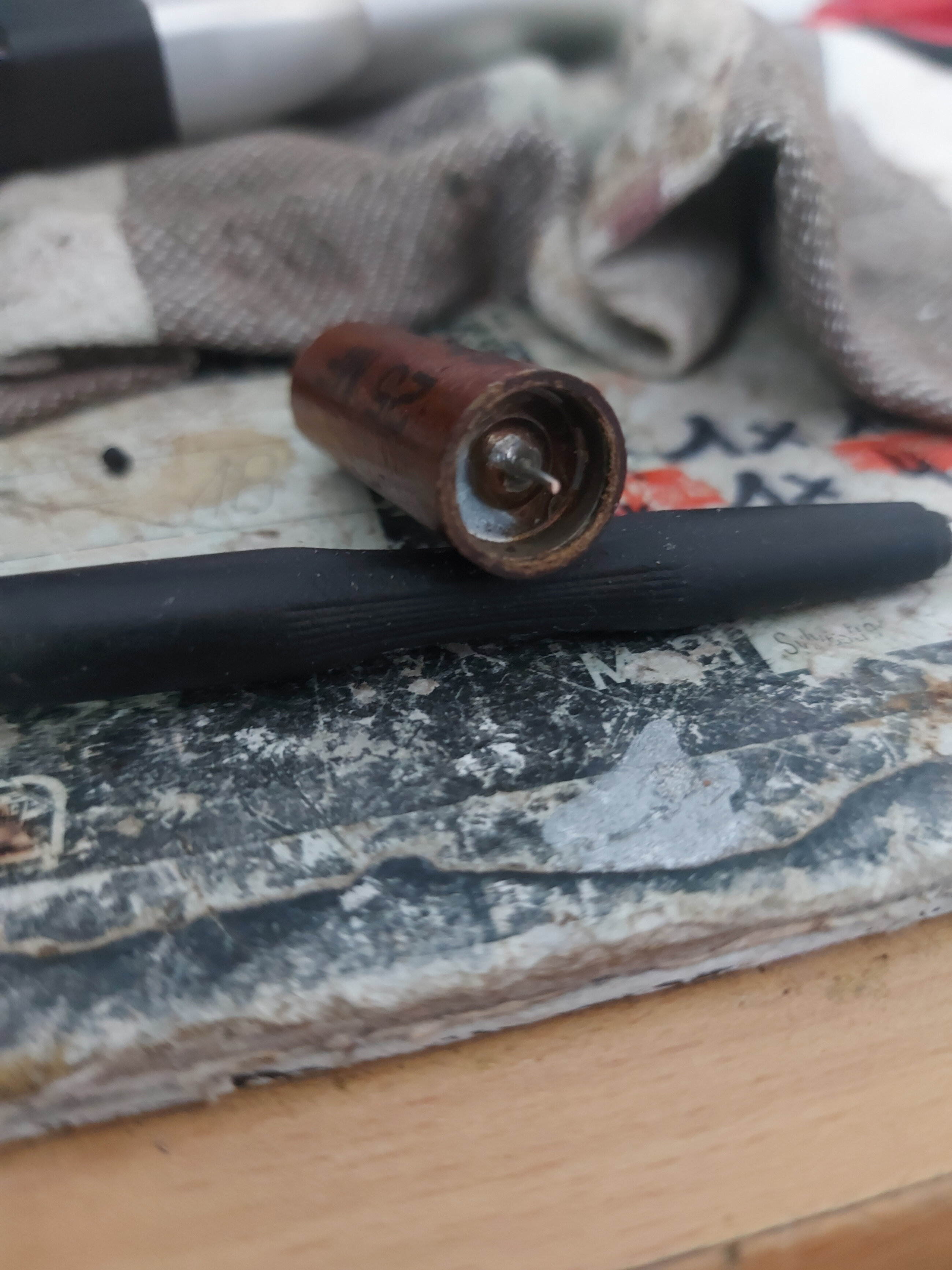

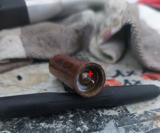

Avec cette valeur, il est certainement polarisé, voir photo.
A quel endroit ce condo était-il branché ?
Si c’est sur une tension continue, remplacer par un modèle 22µF / 63V
Oui, un condo de découplage de cathode polarisé 25 µF / 50 V.
oui polarise le + est le point rouge

Donc le contraire de ce que j’ai indiqué !
Je n’avais pas vu le point rouge et j’avais l’impression que de ce côté le fil était relié au blindage …
puis de toutes les façons s’il est dans un circuit cathode
le moins est a la masse et le plus sur la cathode
