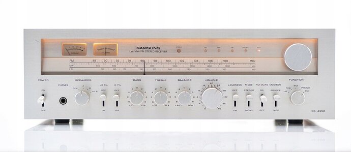

Bonjour, je suis à la recherche d’un schéma pour cet ampli, introuvable sur le net
Une voie fonctionne, mais disparait si on touche aux boutons, et réapparait ensuite. l’autre voie est très faible.
Merci d’avance.

Si une voie disparaît quand on touche aux boutons, ce doit être des mauvais contacts dans les boutons (commutateur de fonction, potentiomètres ?).
Est ce que le comportement est le même quelle que soit l’entrée choisie (radio, phono, aux …) ?
j’ai le même.
Aujourd’hui c’était démontage car hier soir j’ai perdu la voie de gauche…
il semblerait que ce soit le bouton FM Mute qui déconne de mon côté.
