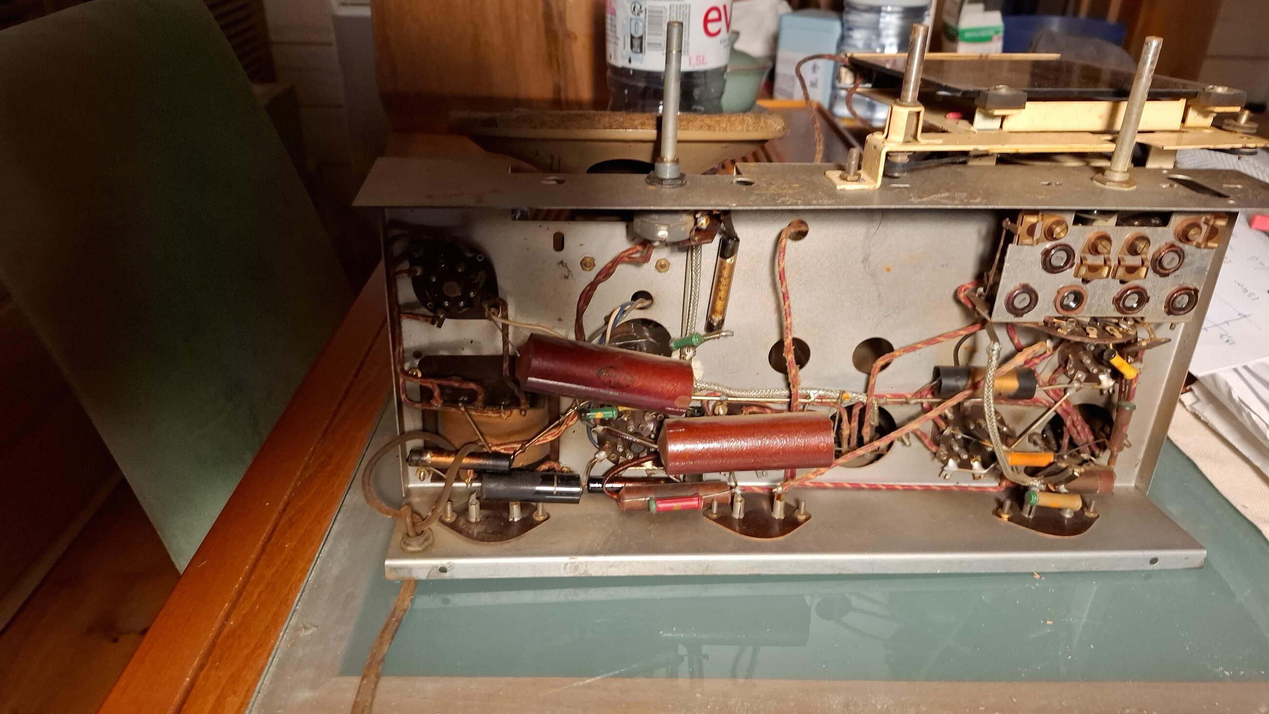

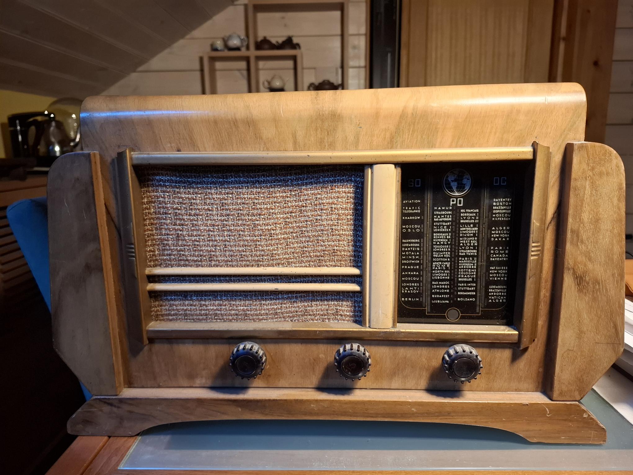

J’ai cette radio depuis presque toujours, je l’ai écouté quand j’étais gamin (années 60). Je ne suis pas un expert en tubes mais j’ai déjà utilisé un fer à souder. J’aimerai faire revivre cette radio. Je ne l’ai pas encore mise sous tension. Ca prendra le temps qu’il faudra…
Les tubes sont, 6F6S, 5R4GYS, 6Q7MG, 6E8MG, 6K7MG
Est-ce possible de trouver un schéma?
Merci de votre aide
Bien cordialement
MHY

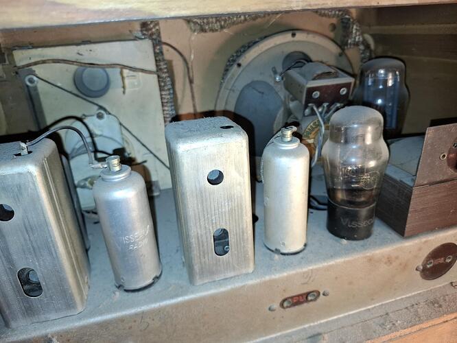

Avec Paris Inter ( 1947) sur le cadran, c’est un poste sans marque artisanal ou semi artisanal plutôt situé vers la fin des années 40 qui a échappé de justesse à la mode naissante des grandes z’oreilles Le châssis est aéré et non bidouillé qui sera relativement facile à réviser.
Patrick.

Pour dépanner ce genre de poste où il n’y a que les composants strictement nécessaires à son fonctionnement ( polarisation correcte des électrodes des tubes et découplages habituels ) il n’ y a pas besoin de schéma .!
Pour aider, si nécessaire, un schéma" générique " de poste à 5 lampes " classiques " est largement suffisant .

Bien sûr claude cependant un schéma même approchant permet d’identifier les composants dont le marquage nest plus très lisible.
Ce qui est important pour @MHY c’est de ne pas mettre cet appareil sous tension sans un minimum de verifications préalables.

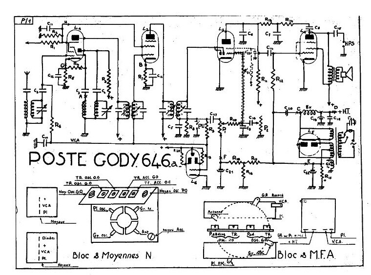

il y a des schémas dispos avec ce jeu de lampes ( moyennement de substituer la réf 5R4 vers une 5Y3 ) , dont par exemple la GODY 646VA sorti en 1946 !
Bonjour. 5R4, 900V, admissible sur chaque plaque ! débit:150mA ! Il ne s’git pas là, d’un tube de « rigolo » ! Il est probable, qu’a l’origine, il y eut une 5Y3, a cette tâche, mais, peut-être, a la suite d’une avarie …On ait mis cette 5R4… faute de grives, on…
