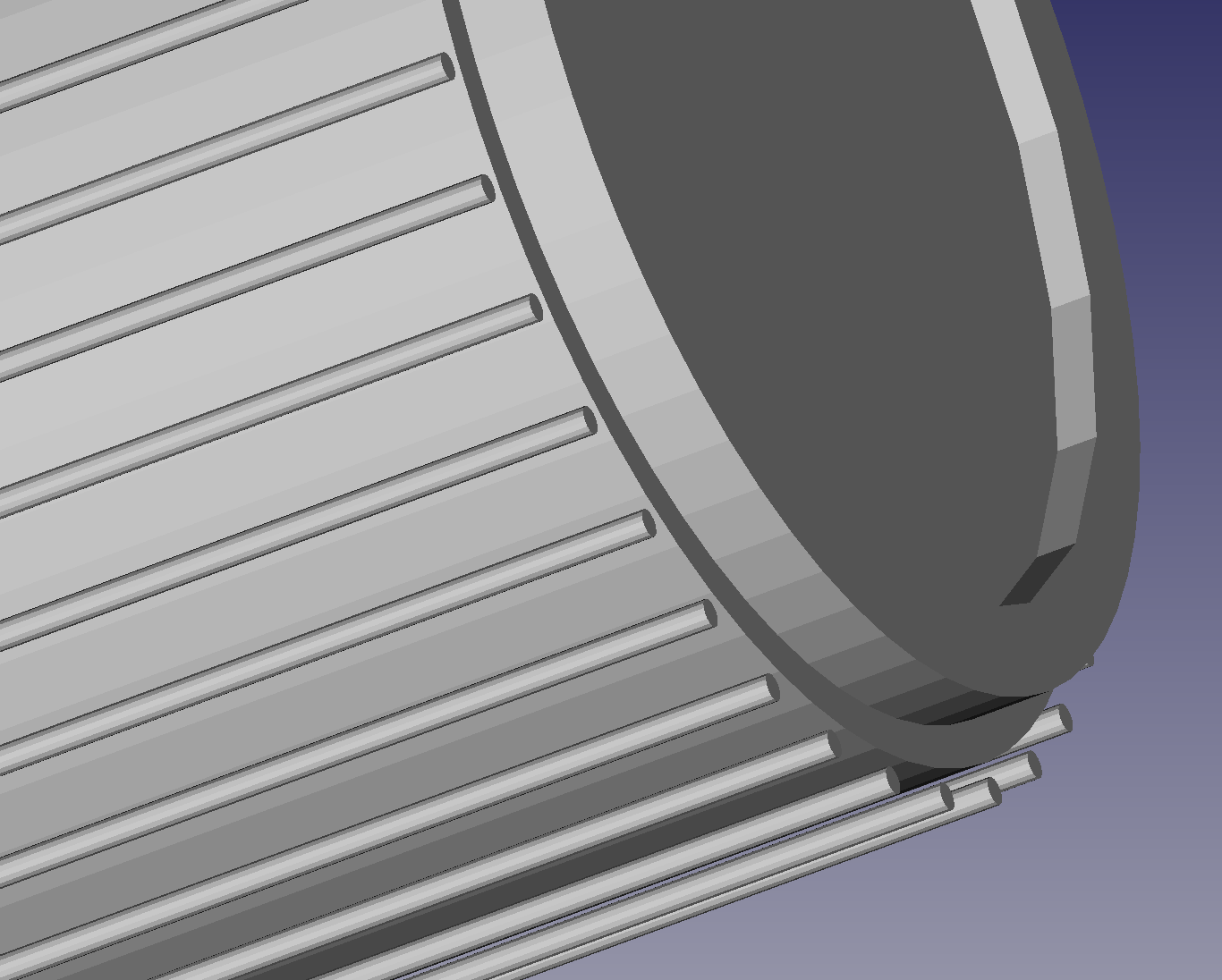

Il me semble que le stl n’est pas bon.
Il y a des petits cylindres de 0,169 mm de rayon tout autour du corps du bouton qui ne sont pas reliés à celui-ci.
On peut les voir sur l’aperçu disponible sur le lien.
@Radioman33 : d’où vient ce modèle?
Il serait à reprendre mais modifier un stl, ce n’est pas la meilleure formule ni la chose la plus simple.
Il faudrait avoir toutes les dimensions pour en refaire un sous Fusion360 par exemple.
A 'occasion, j’y jetterai un œil.
