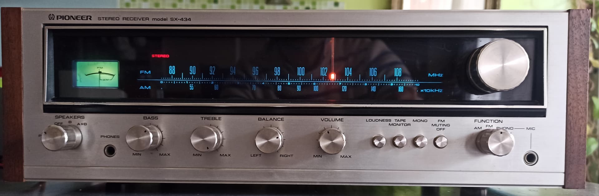

j’ai l’impression qu’une ampoule est morte sur mon Ampli Pioneer SX-434 car il y a un trou de lumière sur le bandeau des stations (au niveau de 94 Mhz).

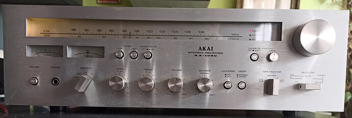

Egalement sur mon AKAI AA-1040 au moins 3 ampoules sont HS (tuning, signal, et cotés droit du bandeau des stations).
J’ai démonté juste le capot mais je n’arrive pas à voir les ampoules car toute la partie tuner cache les ampoules et vu comment c’est fait j’ai peur de faire des bêtises en démontant (je suis très gaffeur…)
Pourriez vous me dire quel types d’ampoules il faut pour les remplacer ?

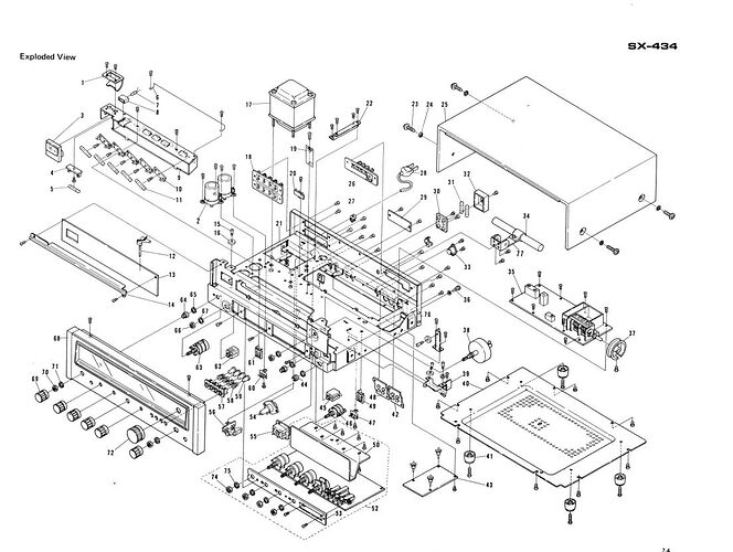

Tout ça se démonte en général très facilement.
Pour le Pioneer, une petite aide
Pour les ampoules, 8V 0,3A pour la façade et 8V 0,05A pour l’indicateur. A remplacer par des LED (6,3V, moyennant une éventuelle résistance en série sur l’ensemble).

Concernant l’AKAI c’était des ampoules différentes style tableau de bord, j’ai pu les remplacer grâce à celles que m’avait envoyé @dallas33 , grand merci à lui !!!
C’est galère a souder les fils dessus car les tiges des ampoules ont du mal à garder l’étain…
Pour le Pioneer j’ai également pu démonter la façade et j’ai commandé l’ampoule (style fusible) sur le site E44.
