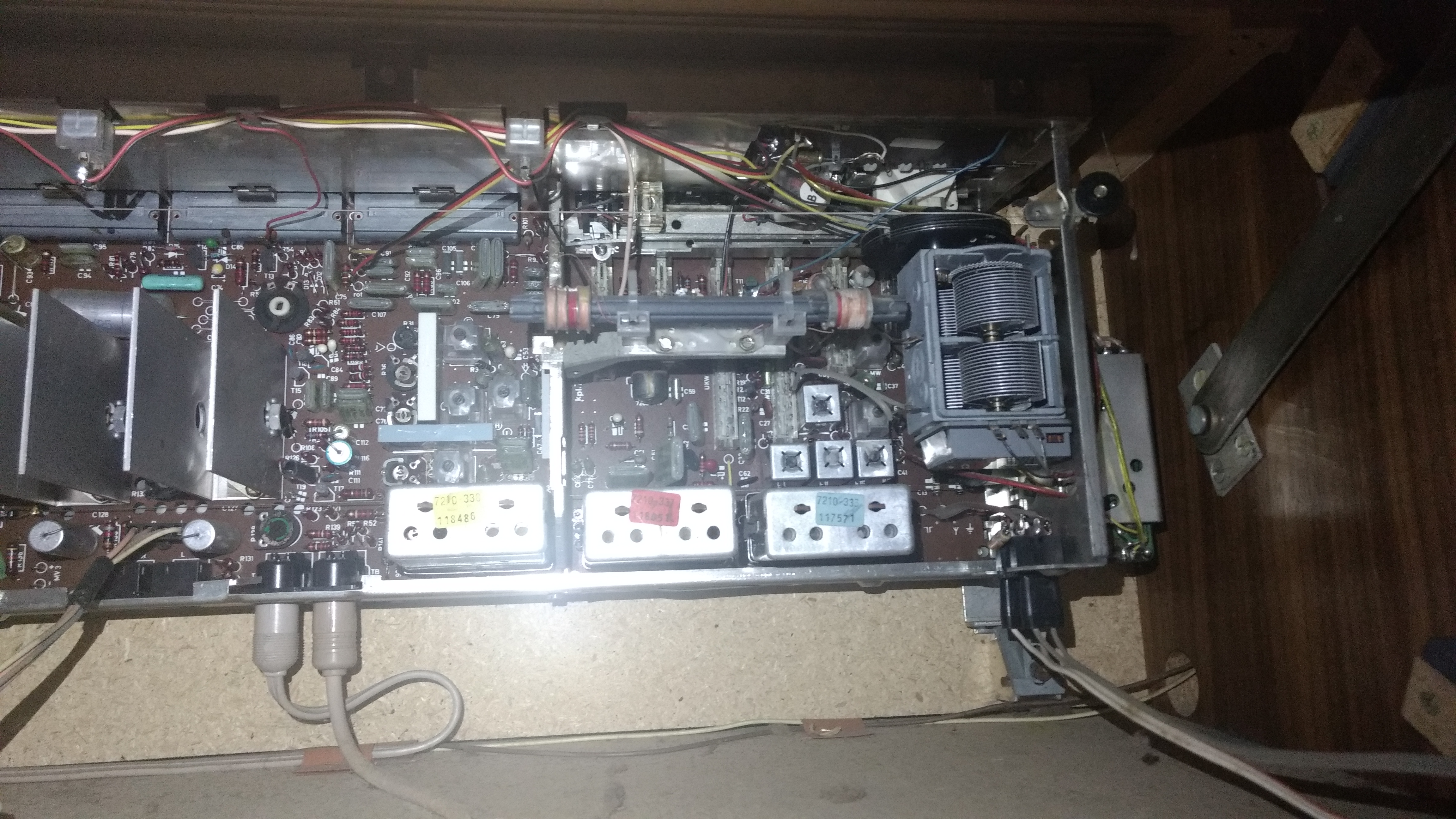

Je suis depuis peu l’heureux propriétaire d’un Grundig Rossini 5a en super état de presque 2 fois mon âge, plutôt pour l’esthétique du meuble que la radio et la platine présents dedans mais la curiosité l’emporte et j’aimerais au moins l’entendre une fois, mais sans l’endommager pour de bon en le branchant

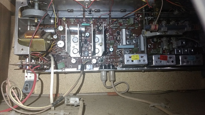

  • Le selecteur de tension est réglé en 220V : ayant 238/239V à mes prises, il faut que je le passe en 240V, comme j’ai pu le voir sur certains guides ?

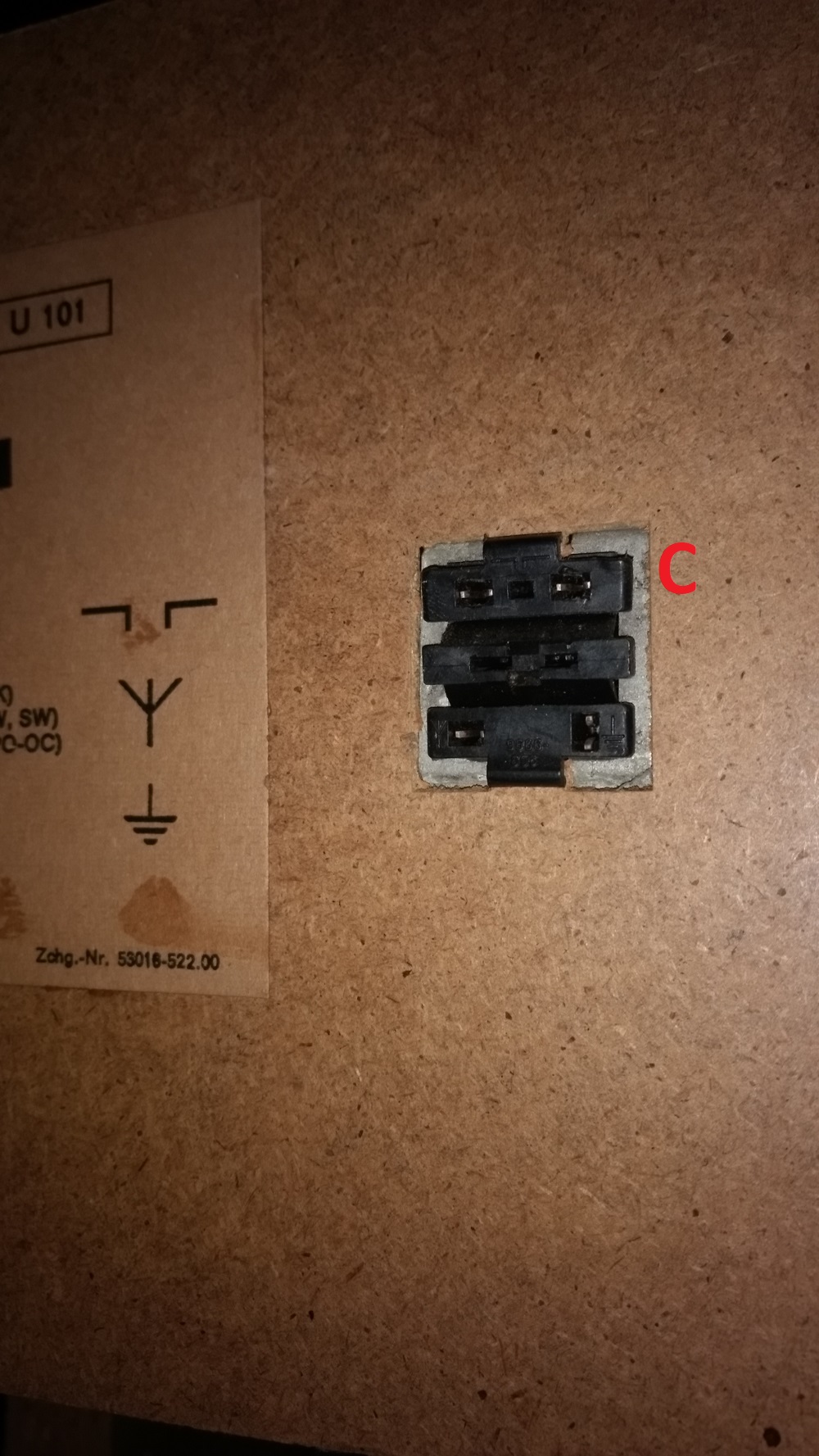

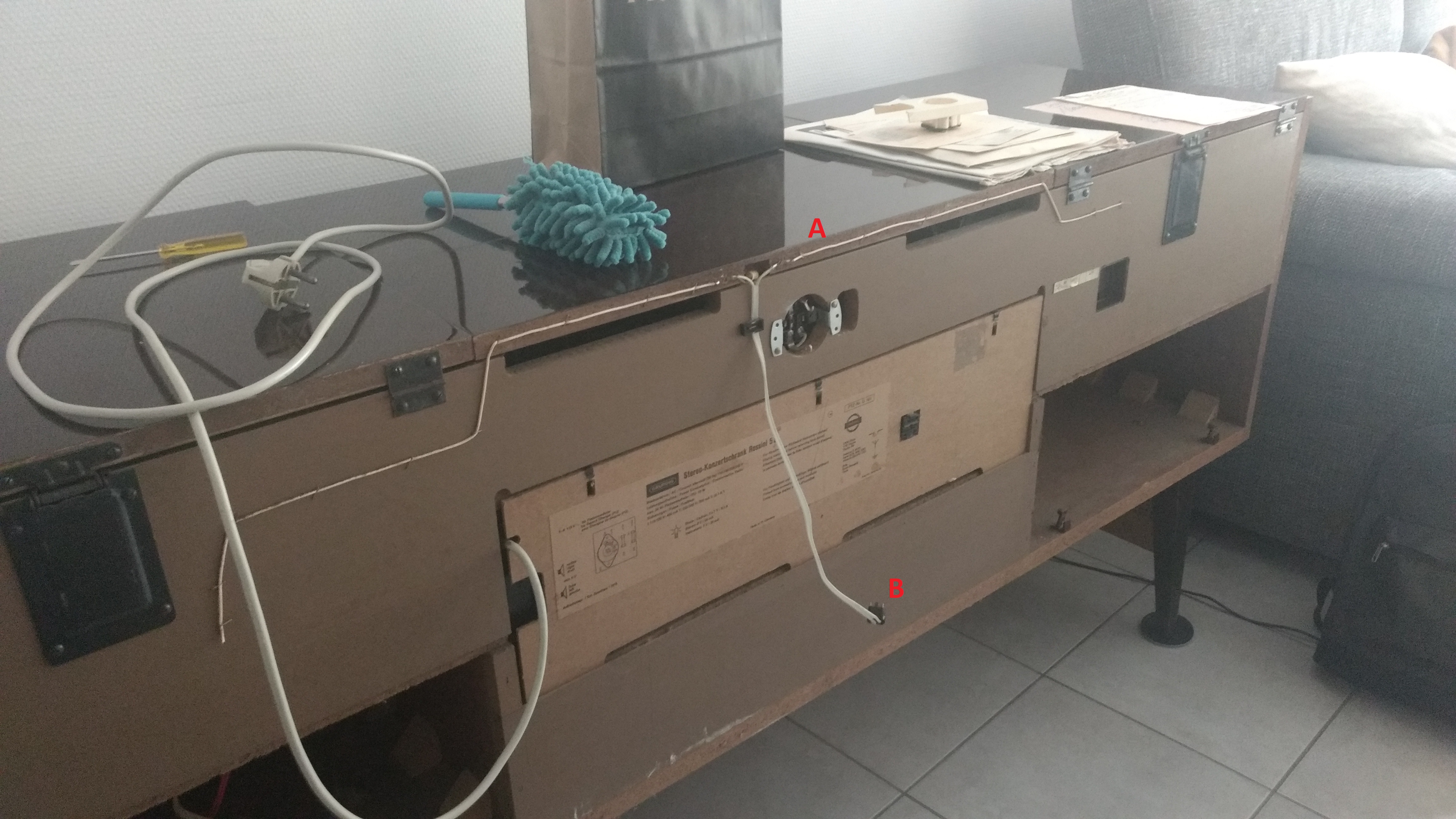

  • Il y a deux fils coupés qui courent à l’arrière du meuble (marqué A sur la photo ci-dessous), qui mènent à la prise B (débranchée pour voir l’intérieur) sur la fiche C avec le symbole dipôle FM, c’est bien l’antenne ?
    Juste en dessous, la fiche marquée terre n’avait rien de branché dessus c’est normal ?
Du moins visuellement le circuit radio a l’air en très bon état, je ne vois rien de noirci, ou des coulures

Oui pour 240V
Oui c’est l’antenne FM intérieure

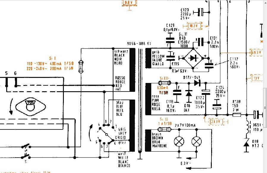

Pour la mise sous tension, je la ferais progressivement avec un variac. Qu’est-ce qu’il y a comme pont redresseur ? Il faudrait vérifier la santé des condensateurs de filtrage.

Le fil dont la fiche pends est l’antenne FM à brancher dans la prise « C »

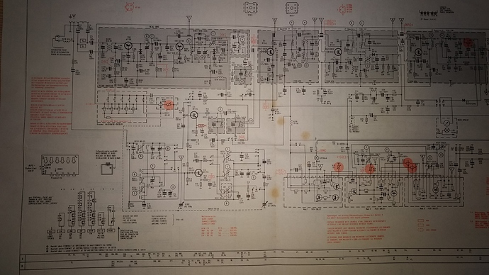

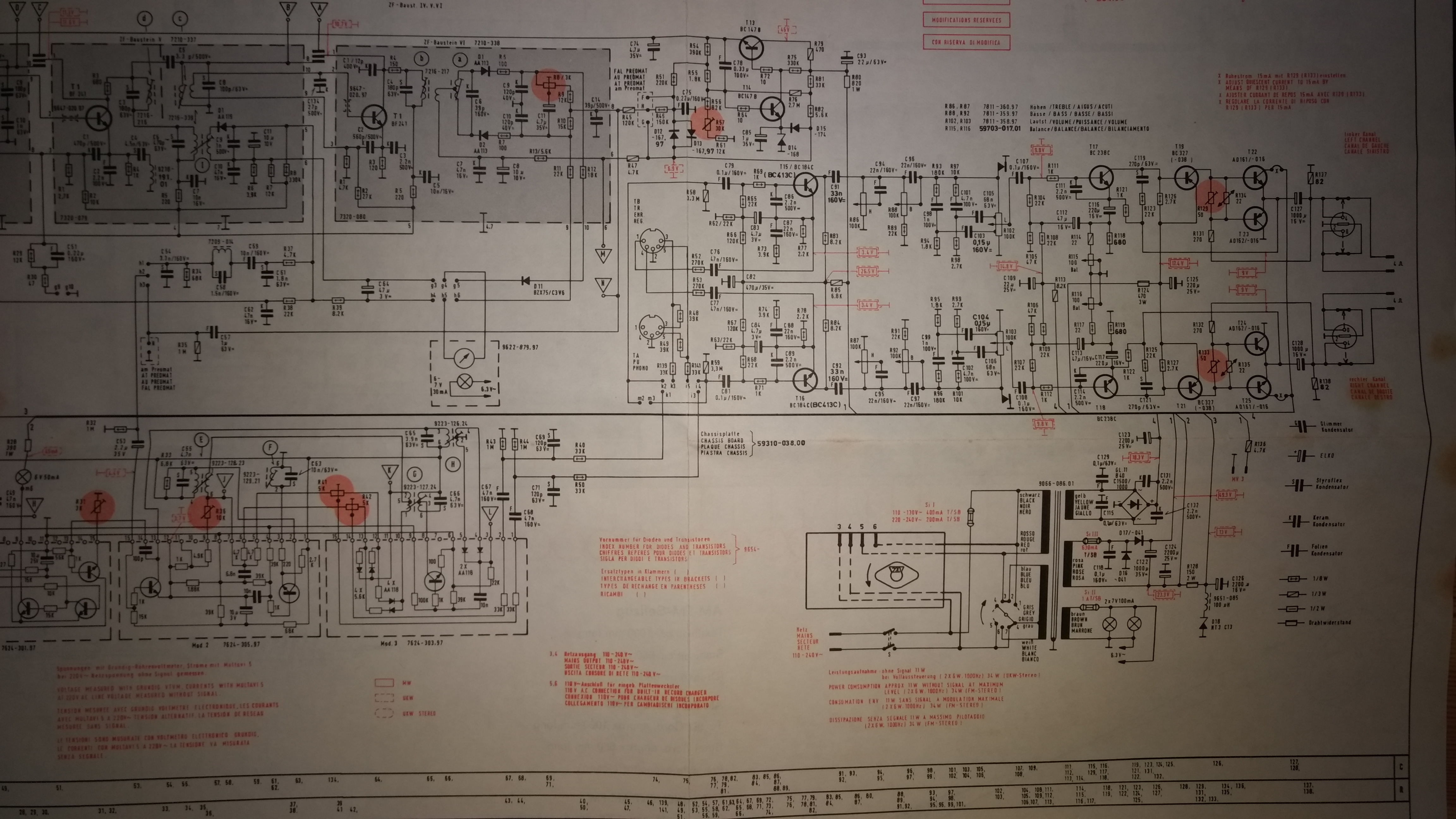

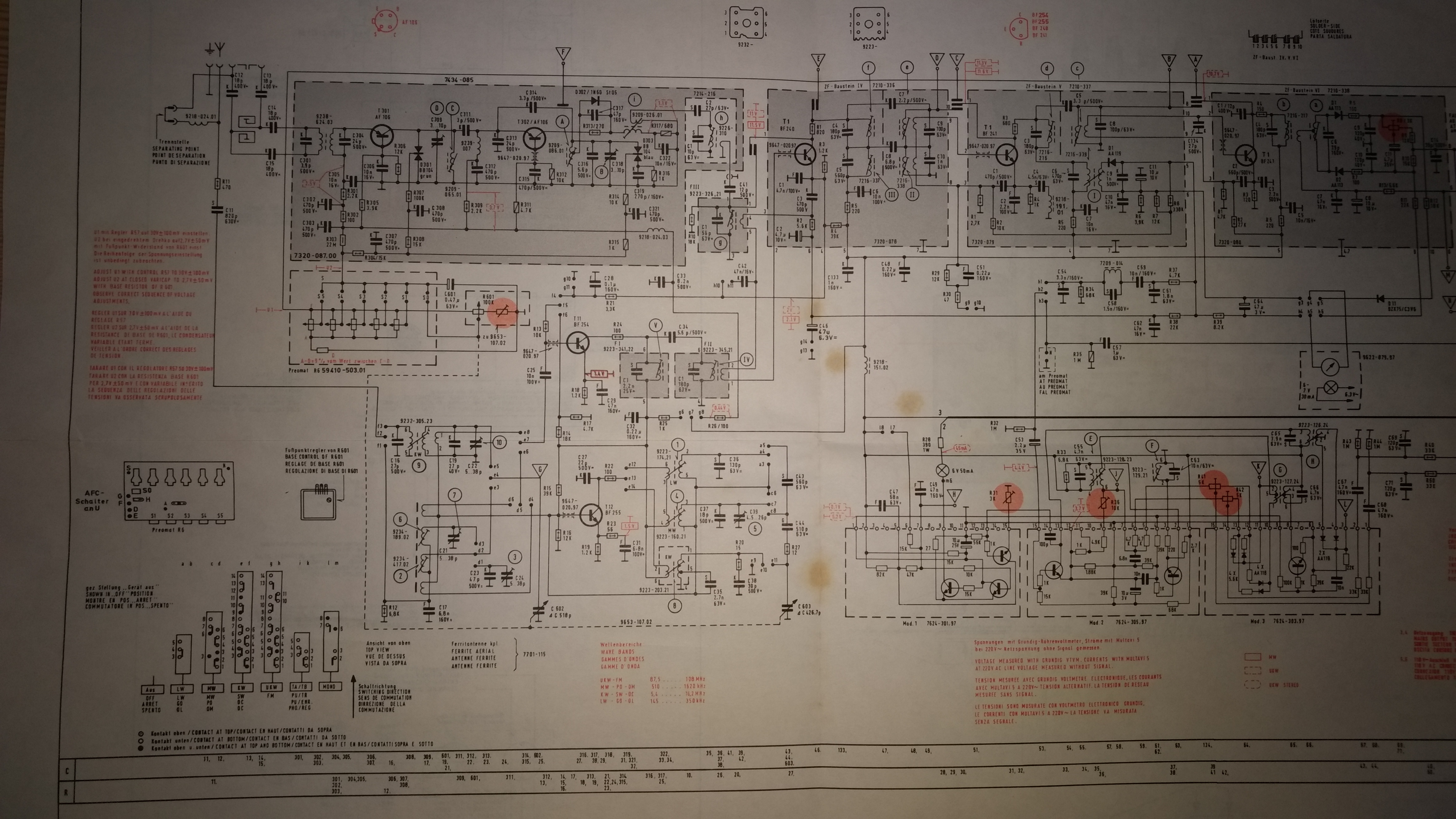

J’ai vu qu’il y a un livre regroupant les modèles, j’essayerais à l’occasion de scanner toute la doc fournie avec le meuble et notamment le schéma pour rajouter mon modèle (le 5a) qui semble manquer

C’est plutôt le redresseur s’il est au sélénium qui m’inquièterait.

Je pense que dans les années 70 et en basse tension Gründig n’utilisait depuis longtemps plus des ponts au sélénium mais des ponts au silicium …

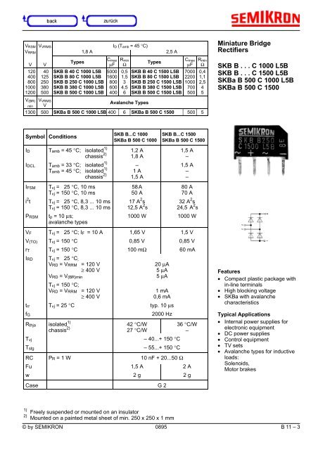

Je n’en suis pas certain car sur le schéma je lis "B40 C1500 / 1000 ce qui est typiquement une appellation de redresseur au sélénium.
Un redresseur silicium européen s’appellerait plutôt BY xxx. :wink:
Eh non, les constructeurs de redresseurs Allemands (Siemens ou Semikron) ont continué à utiliser le code mis en place pour les redresseurs au sélénium avec les redresseurs au silicium, on en avait encore dans les téléviseurs Gründig à la fin des années 70.
Les BY xxx sont des redresseurs Philips ou des entreprises du groupe Philips.

Oui, je confirme, le codage de ces ponts redresseurs en « B *** C **** » (comme ici, B40C1500) date des redresseurs sélénium mais a continué d’être utilisé , pendant très longtemps, sur les redresseurs silicium d’origine allemande …
Outre dans les meubles radio/phono et chaines hifi de grandes marques Allemandes( Saba, Gründig …) on en trouve aussi (souvent plus gros, mais avec le même code) dans des grosses et bonnes machine-outils allemandes ( Alzmetall, Gildemeister, Montforts…) et ils sont au silicium, et en général très fiables …
