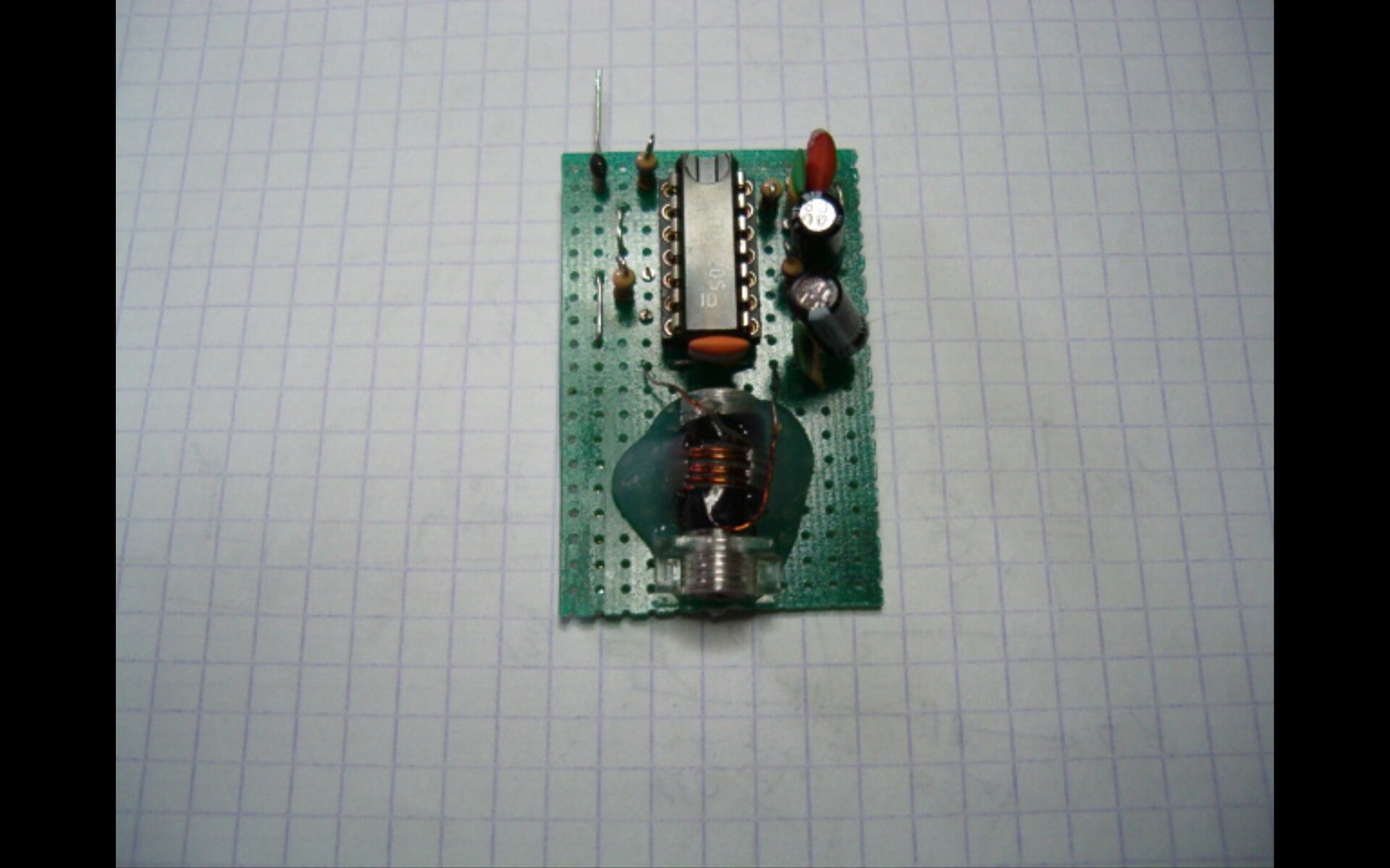

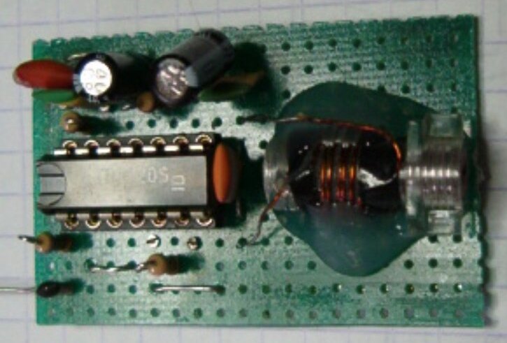

Voici le mien, ressemblant non ?
IMG_2955 :wink:
cdt,
Gérard

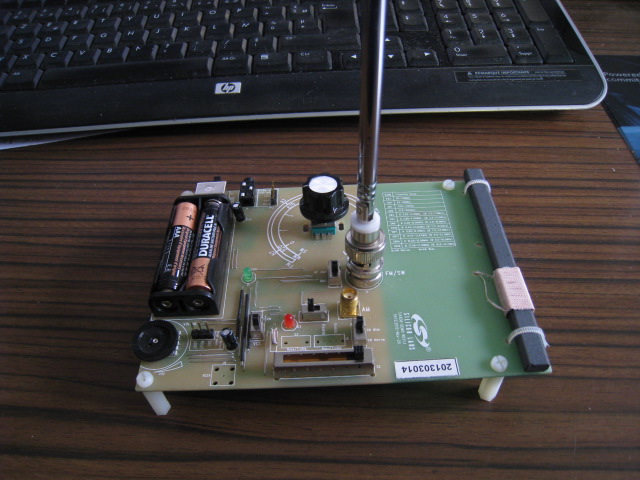

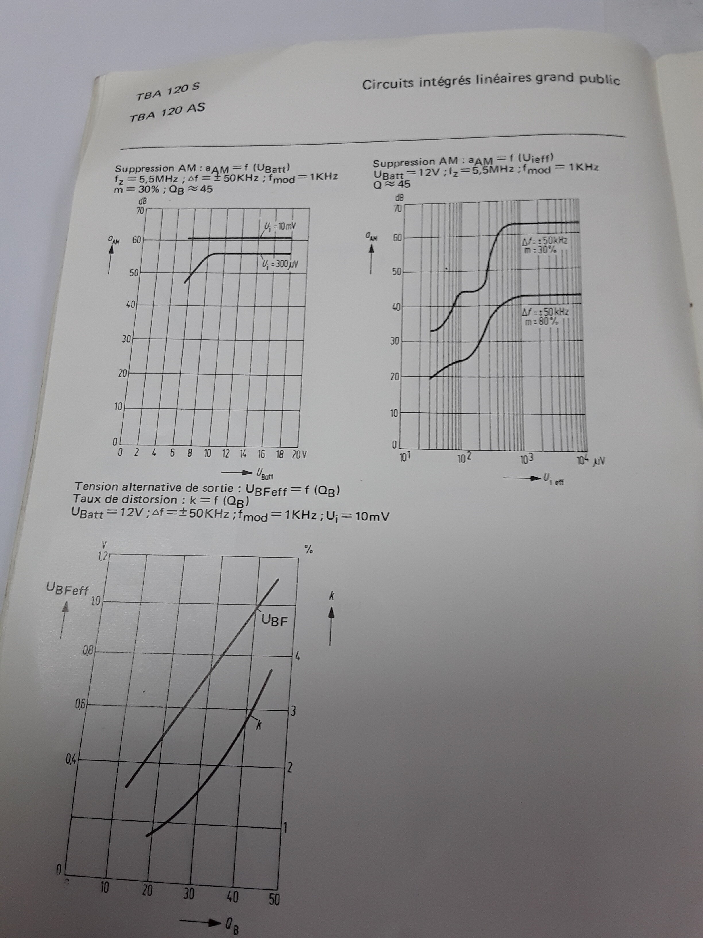

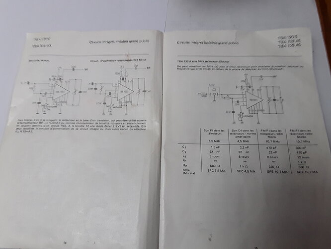

Voici quelques photos qui se rapporte au TBA 120 S et AS
Salutations Jean-Luc
Merci Jean-Luc.
Bonsoir
Si vous voulez davantage d’informations !
J’espère que les photos sont correctes !

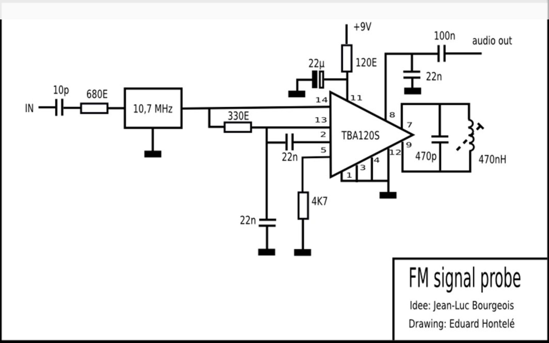

J’ai retrouvé la sonde 10,7Mhz de Mr Hontele !
Je remarque que l’inductance n’est pas blindée…
Bonsoir
Moi je rėutilise une self du module TV !
