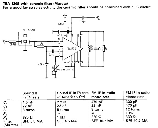

J’ai retrouvé une triplette de ces circuits intégrés :
Au cas où il me viendrait le goût de les mettre en service suivant ce schéma :
j’aurai besoin de quelques précisions concernant l’inductance. Je suppose que c’est une inductance sans noyau mais de quel diamètre et de quelle longueur ? Fil jointif ou espacé ?
Le pot de volume doit-il être lin, log ou ajustable ?
Est-ce que quelqu’un peut me fournir en filtres céramiques 10,7MHz ?
Merci de votre attention ! :kissing:
L’ensemble L1 C1 doit simplement être résonnant sur la moyenne fréquence a recevoir
Ça peut parfaitement être le primaire d’ un transfo tout fait sur 10.7 MHz

J’utilise souvent ce circuit intégré, il fonctionne très bien derrière une tête FM à lampe où transistorisée dès que la tête sort du 10,7Mhz et que L1 est à peu près réglée çà fonctionne ,je les récupère sur des modules pour adapter le CCIR ,la bobine doit-être blindée (genre moyenne fréquence transistor)comme sur le module TV,le mandrin fait 5mm de diamètre avec noyau , fil émaillé où coton diamètre 0,2mm une dizaine de tours à ajuster avec la capacité 470pF
Les filtres on en trouve facilement sur le net où récupérer sur un poste FM
On peut aussi se passer du filtre en ajoutant une seconde bobine en entrée

Pour en revenir a la fonction originale, il est impératif que le circuit de quadrature soit correctement reglé sinon on a une distorsion enorme

Bonjour tout le monde,
Je ne me suis pas cassé la tête, j’ai utilisé deux filtres céramiques et cela fonctionne parfaitement en dépannage.
Deux choses importantes, utilisez des filtres avec un point rouge car ce sont des 10.7 MHz pile.
La sortie BF sera toujours au même niveau d’amplitude quelque soit le niveau d’entrée de la FI.Démodulateur FM.pdf (76,3 Ko)

Avec deux filtres c’est encore plus simple !

Avec les 2 filtres céramiques :
Ne vous inquiétez pas de la terminaison 3N, par contre, ne pas utiliser des TBA120 sans le S car
certains ne montent pas à 10,7 MHz, il sont prévu pour le décodage du 5,5 MHz entre autre.
JRL
En général j’utilise le 120S il dispose de 8 etages d’amplification alors que le 120 n’en a que 6 !la dénomination A signifie que les pattes sont décalées !
