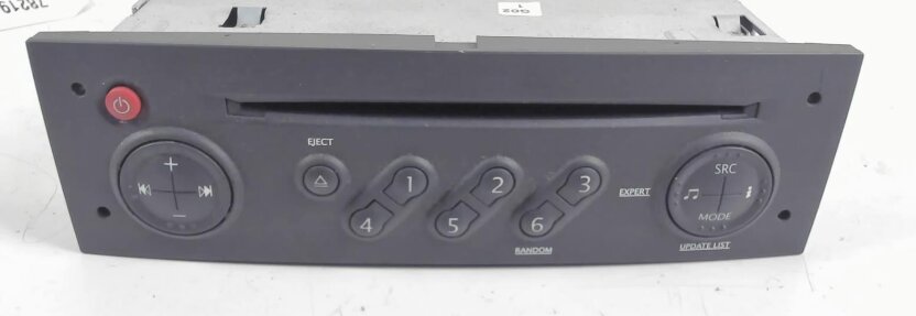

Démontage autoradio sur Renault Grand Modus 2012
Je désire extraire mon autoradio CD de ma Renault Grand Modus. J’ai les deux pinces , pas de soucis, mais à priori il ne sort pas sauf à démonter la console ? Quelqu’un a t’il eu de Pb ?
bjr,certains modèles necessitent des griffes longues pour debloquer le systeme:
on y arrive avec deux tournevis longs et d’un diametre qui entre dans les trous…
Chez certains constructeurs le poste est vissé à une équerre derrière mais pas vu chez Renault!
Merci. L’ai retiré. sans Pb finalement.
ça ne se démonte pas avec ce genre d’agraphes ?
hello,
il en existe de plusieurs formes et de plusieurs longeurs, une fois de plus il n’y a rien de normalisé dans ce système…
