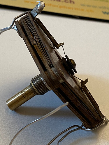

Je recherche le lien qui expliquait comment refaire un tel condensateur. C’était, si mes souvenirs sont bons, l’explication de la restauration d’un poste ou un tel condensateur était défectueux. La personne l’avait démonté et donné une série de conseils et entre autre comment il avait remplacé les feuilles de mica cassées.
Si quelqu’un a un souvenir de cela …
Merci à vous
C’est moi qui avait presente la refection de CV dit mica ou l’isolant entre lames est tres souvent du papier bakelisé
voila le sujet

J’ai de la feuille de mylar s’il t’en faut pour cela …
@Radiolo Merci pour ce lien. Ce n’est pas celui que je cherchais mais il a l’air encore plus détaillé. Il faut que je m’y plonge .
D’autre part il s’agit de la restauration d’un SABA 31W et moi-même j’ai ce problème sur un SABA 35W qui a en gros le même schéma et le même système de commande.
Donc ce lien me sera aussi utile pour un tas d’autres choses. Merci

Le mylar peu remplacer le mica ?
Il a les mêmes caractéristiques ?
Si oui et si j’en ai besoin je te ferai une petite visite.
