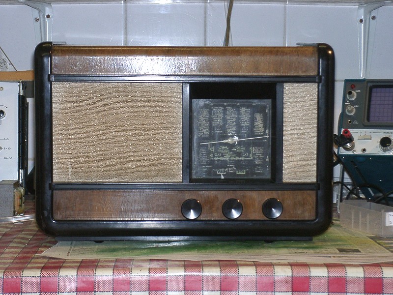

J’ai une radio dont je ne connais pas la marque,
je veux enlever le chassis de sa boite (bakelite et bois),
mais les boutons n’ont pas de petites visses, je ne vois pas comment retirer ces boutons. J’ai essayer de tirer dessus doucement, rien ne vient.
Quelqu’un a t il une idée comment ces boutons sont ils montés ?
Y a t il d’autres postes semblables dans ce cas pour comprendre comment enlever les boutons. Sinon, impossible de retirer le chassis.
Lampes : AF3 - AZ1 et 2 autres (?) année 30 ou 40 ?
Merci pour tout renseignement sur la technique des boutons.
Pierre.

Certains boutons sans vis, sont effectivement tenus par enfichage un peu forcé. Il se peut que les axes soient grippés par la rouille. Essayer de mettre un dégrippant sur les axes en penchant le poste en arrière, de façon que le liquide pénètre le + loin possible. attendre assez de temps pour que cela fasse effet. Tirer légèrement sans forcer.
Certain poste style ducretet, ont un système de « clavette » avec ressort qui retient le bouton. Il faut essayer, je crois, de tourner le bouton en forçant légèrement sur la gauche afin que cette clavette se place face à une ouverture taillée dans le bouton, et en tirant légèrement, le bouton doit venir.
Essayez, mais ne forcez pas!! sinon = casse

Ok, merci beaucoup, effectivement, avec un peu de dégrippant,
en tirant ils sont sortis. Il ya dedans une petite lamelle ressort.
Ily a une lampe encore visible : AK3 et
la 4ieme, son nom est effacée.
Quelquechose qui va avec : AF3 - AZ1 - AK3 + ?
Merci si vous avez une idée pour cette lampe.
Pierre.
Bonjour.
Votre poste est trés certainement un ATLANTIC A2A/29. ( Voir le site doctsf.com).
La lampe manquante doit être une ABL1 et celle que vous nommez AK3 doit être une AK2 (je ne connais pas de lampe AK3).
Cordialement.
AL4 en finale BF, ou ABL1 détectrice plus finale BF
peut-être AK2 au lieu de AK3 qui n’a pas l’air d’exister ?
La série serait alors :
AK2 changeuse
AF3 moyenne fréquence
ABL1 détection + ampli BF
AZ1 redresseuse

Je vous confirme ce qui vient d’être dit sur le forum c’est bien un Atlantic A2A. Il correspondt au Philips A2A de 1939(j’en possède 2exemplaires ) et il est similiraire au Tenor 399A (j’en possède un exemplaire) . La lampe finle est bien une ABL1 et je voulais simplement vous signaler de bien faire attention au démontage et remontage de ce tube (très difficile à trouver) dont les contacts sont très « sensibles » du fait de la taille de cette lampe et en règle générale du fait qu’en ce qui concerne les culots des lampes trancos qui ne sont pas ce qui a été fait de mieux dans le genre.
Cependant c’est un « petit poste » très robuste et fiable, je regrette un peu leur musicalité moyenne mais le votre disposant d’une caisse en bois devrait avoir une meilleure sonorité que les miens qui sont en bakélite.

Pour le poste c’est bien un ATLANTIC A2A/29 1940 bois et bakelite,
j’aime beaucoup la caisse, alors, je vais essayer de le réparer.
J’ai remplacé l’AF3 par une autre que j’avais qui ne doit pas être très bonne, mais maintenant j’ai la continuité filament, donc elle s’allume, et ronfle, je vais continuer, changer les 2x8uF , et puis en verra.
Je suis preneur pour ses lampes : AF3, ABL1 , et AK2 et AZ1
