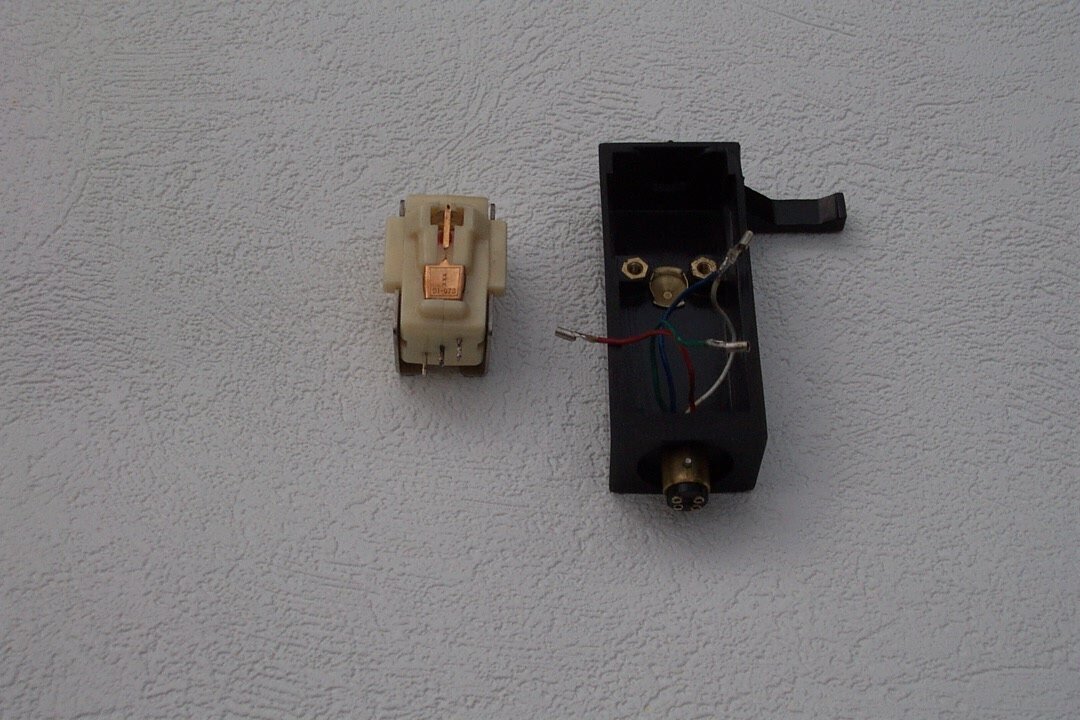

Sur la L70 que je révise il y a un bras assez lourd équipé d’une grosse tête piezo blanche avec saphir référence D1-075.
Je vais essayer de faire une adaptation mécanique pour monter une tête Shure M75, qui je pense, sera meilleure pour la lecture.

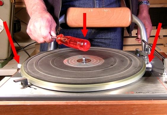

Cette procédure est celle indiquée dans le fil du forum Lenco dans mon envoi précédent
Il faut pouvoir tirer le plateau bien verticalement vers le haut et donner un petit coup de manche de tournevis sur l’axe pour décoller les 2 pièces. Mais il faudrait 3 mains pour le faire tout seul …
Il y a quelquefois le même problème avec les platines japonaises.
Une solution est de soulever le plateau jusqu’à sentir le blocage de la vis qui empêche l’axe de sortir du palier, puis de mettre sur le pourtour du plateau 3 ou 4 petites cales en carton ou papier plié, rentrées légèrement à force. Ensuite, donner un petit coup sur l’axe du plateau avec un manche de tournevis en plastique ou en bois (pas trop fort pour ne pas marquer le fond de plateau !). Avec la vibration et l’élasticité du papier, cela devrait suffire, l’axe devrait redescendre sur sa bille et le plateau est libéré.
Si cela ne vient toujours pas, c’est qu’il y aurait de la corrosion qui aurait collé les 2 pièces. Du dégrippant ne peut pas faire de mal, il n’y a pas de pièce en plastique ou caoutchouc.
Voici une illustration prise sur le forum cité :
j’espère qu’ils ne m’en voudront pas pour cet emprunt …

La méthode des cales avec petit coup sur l’axe a bien fonctionnée.

On y voit différents porte-cellules, il est probable que l’écartement des 2 vis de fixation accepteraient une cellule magnétique standard.
Pour un bras un peu lourd, une cellule pas trop souple conviendrait, comme une SC35C. Si les pivots de ce bras sont en parfait état, la M75 pourrait faire l’affaire. Un essai avec un disque voilé ou excentré en dit long sur l’accord bras-cellule. C’est empirique, mais on voit tout de suite si la cellule s’écrase ou décolle en fonction des bosses. Un exemple : un ami m’a confié un 33T pour que je fasse des essais de dévoilage (chaleur + poids + pressage à plat). Illisible sur sa Lenco B55 il passe parfaitement sur ma Dual 1216 + Shure M75.

Sur le couvercle de la tête, l’entraxe des inserts est correct pour une Shure, mais les trous de 2,5 sont taraudés à 0,55 ou 0,60 .
Je vais donc devoir tenter un retaraudage à 2,5 pas 0,45 pour mettre les vis habituelles. Cela sera plus rapide que de fabriquer une plaque d’adaptation.
J’essaierai d’abord avec une M75 , avant de trouver éventuellement une cellure plus raide qui est plus appropriée pour un bras lourd et d’inertie élevée.

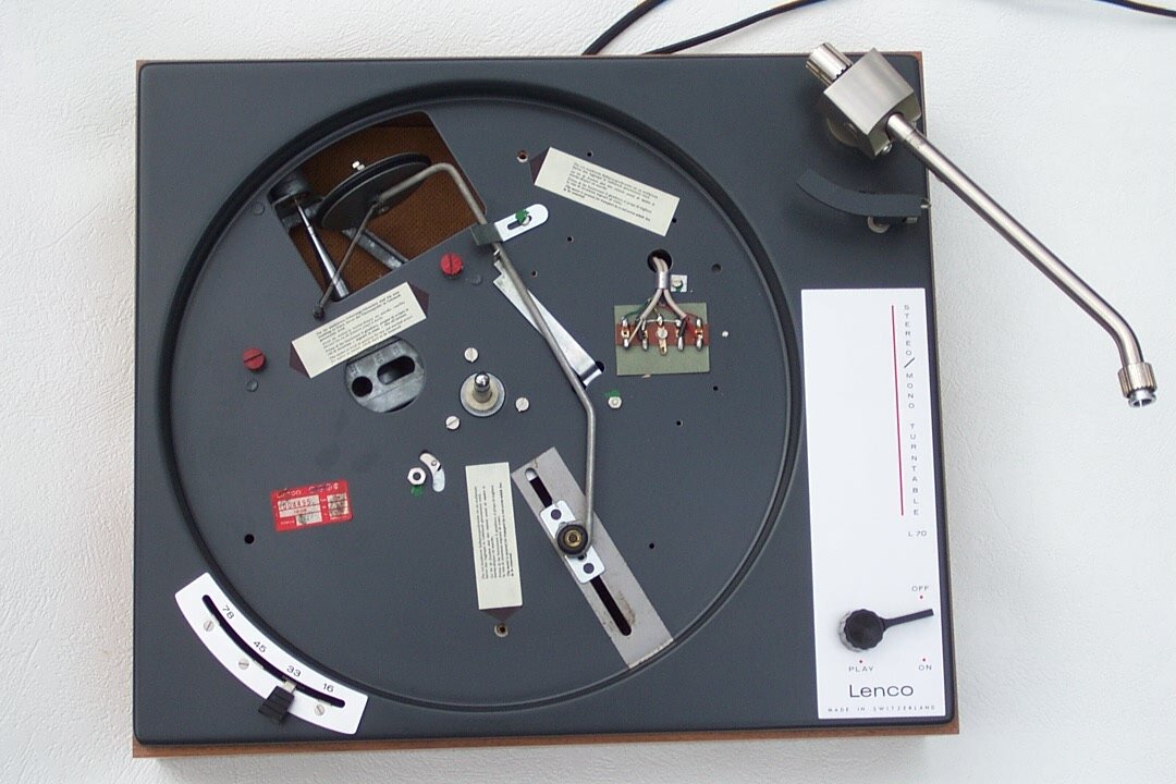

Je ne suis pas du tout un spécialiste des platines tourne disques mais il y a un élément de réglage important surtout si vous changez la cellule d’origine, c’est celui du positionnement du diamant en lecture sur le disque. Avec ma B55 était fourni un gabarit destiné à contrôler cette position. Je vous en adresse une photo ainsi que celui d’une page du mode d’emploi d’origine montrant l’intérieur de ma B55 assez semblable à la vôtre. Le curseur de droite avec des graduations est le réglage de l’antiskating destiné à compenser vers l’extérieur du sillon la force centrifuge qui a tendance à pousser le diamant vers l’intérieur du sillon; chaque graduation correspond à un gramme de force d’appui. En ce qui concerne le réglage de cette force d’appui, le manuel d’utilisation Lenco préconise l’emploi d’un pèse bras afin d’ ajuster de manière précise le poids de la tête de lecture au niveau du diamant; cet accessoire me fût offert par le vendeur du HI-FI Club Teral lieu dans lequel j’ai acheté cette platine en 1971. Un dernier point est à vérifier c’est celui du réglage de la hauteur du bras qui doit-être, pour une B55, de 10 mm en position relevée au dessus du plateau; une vis située sur le support de déplacement du bras est prévue à cet effet; cette vérification sert à maintenir une bonne vitesse de descente du bras et donc à ne pas abîmer le diamant.

Elle a l’air belle et bien propre, cette L70.
Mécaniquement, elle est quasiment identique à celle qui lui a succédé, la L75 hormis le bras, très différent.
La B55, issue de la B52 est basée sur la même mécanique dans le principe, mais les pièces sont assez différentes et non interchangeables, même pas les socles (1 cm de différence …). Grosse différence visible : l’emplacement du sélecteur de vitesses. Son histoire illustrée est ici :
