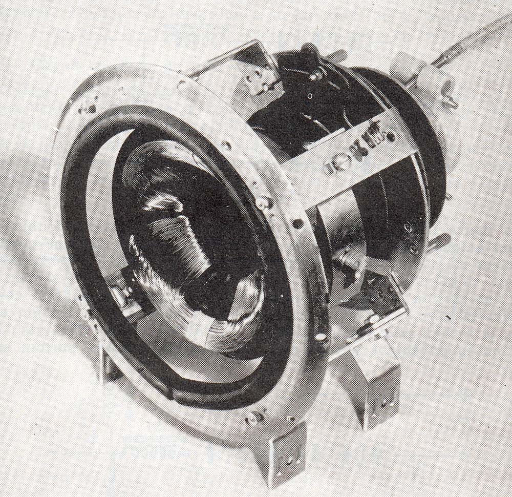

Bonjour à tous; Quelqu’un saurait-il quel produit employer pour décoller et faire glisser sans dommages les bobines de déviations du col d’un tube sans endommager celui-ci (ni les bobines)? Il y a t-il une technique particulière à adopter pour effectuer ce genre de manip sans danger?

Pour changer les bobines, il n’y a pas de précaution particulière, que celle de faire attention, au col du tube. C’est l’endroit le plus vulnérable pour le faire imploser.
Donc, je pense qu’en les tirants de gauche à droite et vers l’arrière, elles doivent venir. Peut-être les décoller un peu.

j’ai par le passé démonté quelques dizaines de bobines sur de vieux tubes pour en récupérer les aimants.
Le mieux est de forcer la bobine à pivoter autour du col et non pas ,me semble-t’il,d’exercer des tractions de gauche à droite tout en tirant vers l’arrière car c’est comme celà que l’on impose des contraintes dangereuses au col,qui est mécaniquement assez fragile…le fait de forcer la bobine à tourner permet généralement de décoller facilement les caoutchoucs,vous pouvez ensuite enduire le col de silicone pour favoriser le glissement.
Pour ce qui est du danger d’implosion,le risque concerne surtout les impacts sur la face avant et les flancs arrières du tube,le col étant l’endroit le moins dangereux en cas de bris…j’ai neutralisé des dizaines de tubes destinés à la poubelle simplement en percutant le col avec le manche d’un gros tournevis…le bris du col n’entraine pas l’implosion.

vous avez raison André. seulemnt quand j’ai dis, « tirer les bobines de gauche à droite », cela ne signifait pas le faire avec force !!!

Et merci pour les conseils. Je vais laisser les bobines en place sur le tube. Pour le reste il est intéressant de voir comment on reçoit le 625 lignes sur un vieux télé 441 lignes. C’est assez acrobatique avec deux tuners UHF à l’entrée et quelques modifs sur les bases de temps, mais ça marche.
