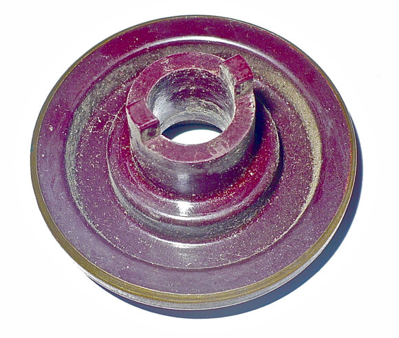

Comment faire pour démonter le bouton d’orientation du cadre ferrite sur un poste Philips B4F70A ?

J’ai commençé un PHILIPS B4F60 A que l’on m’a confié = ( similaire )
pas eu de problème pour les boutons = à droite premier bouton avec vis pour l’aiguille stations
et derrière la rotation du cadre pas de vis il suffit de le tirer vers soi ( pas de vis ) délicatement si grippé
mais sur le mien le ressort et bout de ficelle qui commande la rotation sont détendus et ressort décroché sur la doc de doctsf il y a aussi le dessin des parcours ficelles (aiguille et cadre )
sur modèle B4F60A
Bernard

Bonsoir Robert !
photo jointe de ce que tu dois avoir une fois retiré == bouton bien spécifique
ça devrait venir assez bien avec de la patience = mettre et laisser agir un peu de W40…
il y a un joint caoutchouc aussi sur le trou de la vitre qui restera en place
j’avais fait levier en douceur avec un tournevis fin…
surtout pas casser la glace…après c’est galère !
Bernard
