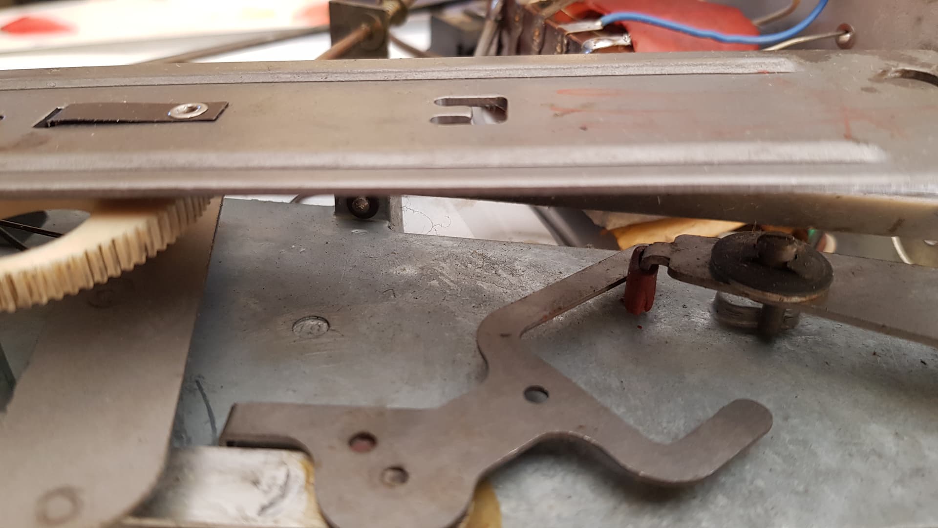

Je cherche à atteindre ce bout de caoutchouc rouge, placé près de la fourchette, et référencé 47719 :

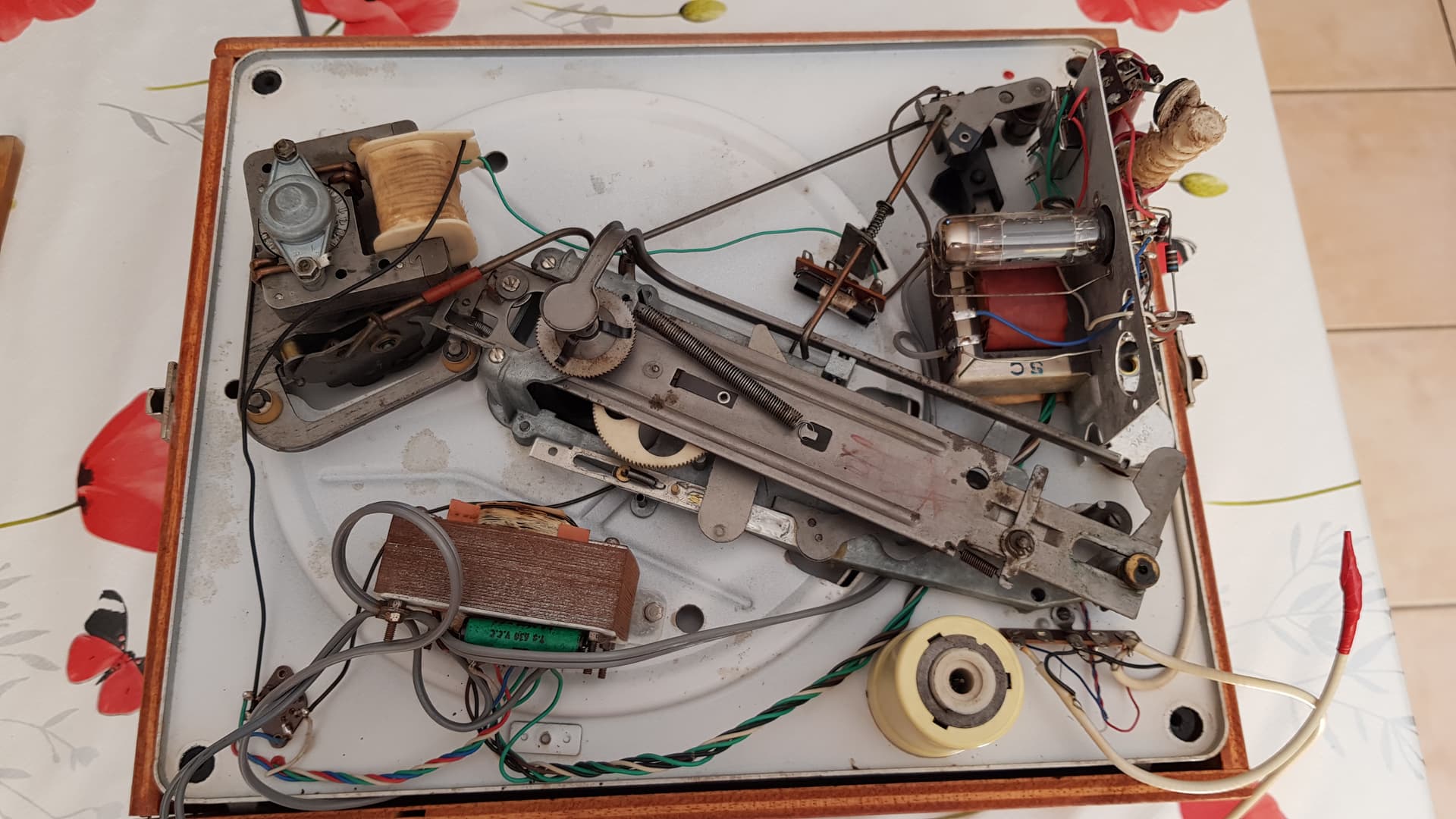

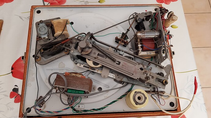

Voici la platine Mélodyne dans son entièreté :

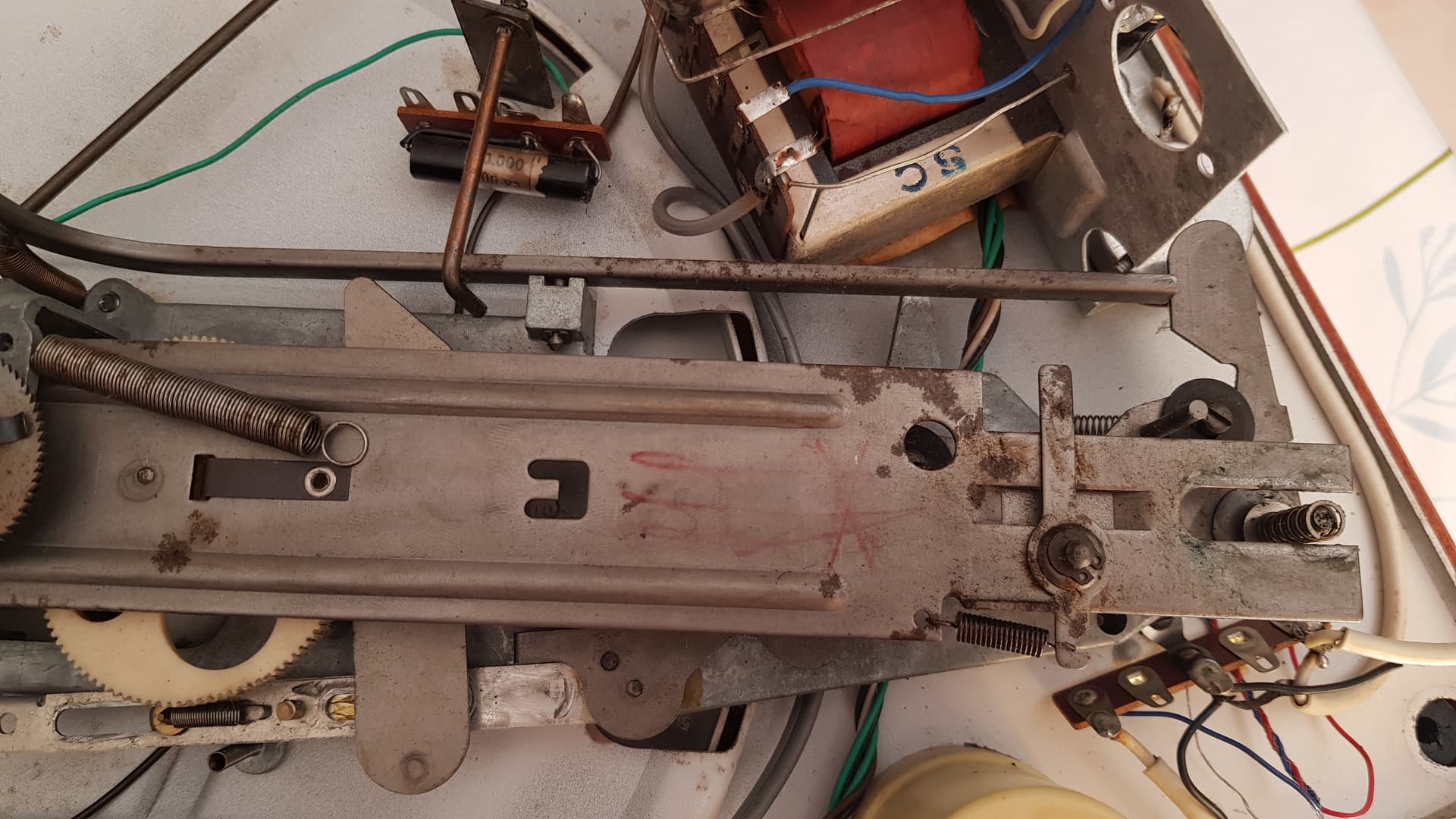

Je démonte le ressort 36042 et et la roulette 35918.
Mais l’ensemble 36030 (axe de PU assemblé) ne vient pas, même après avoir démonté l’anneau Truarc 38114. Quelqu’un a-t-il déjà démonté cette platine (je suis sûr que oui) ?

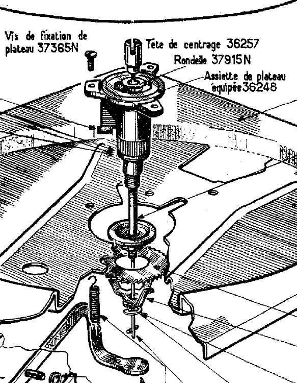

Je n’arrive pas à démonter l’axe sur lequel on met les disques, je n’arrive pas à le démonter et ça ne passe pas à travers le plateau. Quelqu’un sait comment faire SVP ?

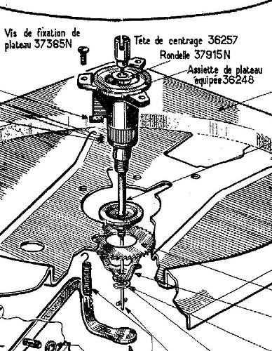

Merci, mais il ne s’agit pas de cet axe-ci. Je parle de l’axe en lui-même (voir pièce jointe). La tête de centrage est plus grande que le trou du plateau et donc je ne peux pas changer le mécanisme contre un autre. J’ai beau tourner dans tous les sens, je ne vois pas comment démonter ça.
Elle se dévisse en retenant la roue crantée. La roue crantée est bloquée par le mécanisme pour faire tomber un 45 t, en bloquant le plateau à ce moment là, on peut aussi dévisser la tête de centrage. Elle est peut-être dure à décoincer si elle n’a pas été dévissée depuis longtemps.
