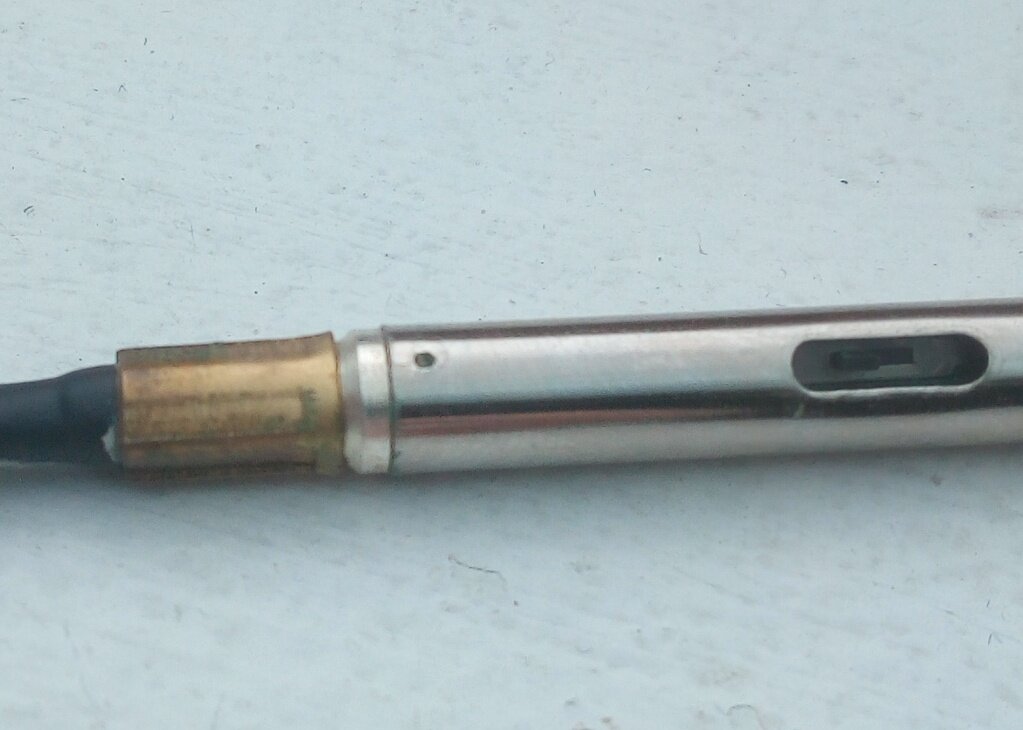

bonjour à tous,

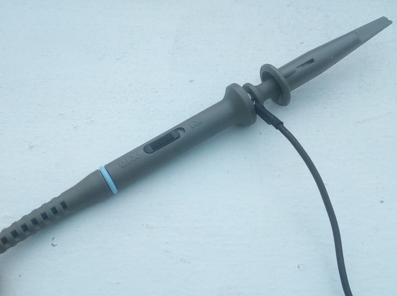

nous avons tous ce genre de sonde pour oscilloscope :
elles font le job , mais – à mon sens – il y a 2 problèmes :
le grip fil s’abîme vite et en plus, bien souvent, il n’y a rien a gripper (composants CMS)
le petit inter de commutation devient parfois source de faux contacts…

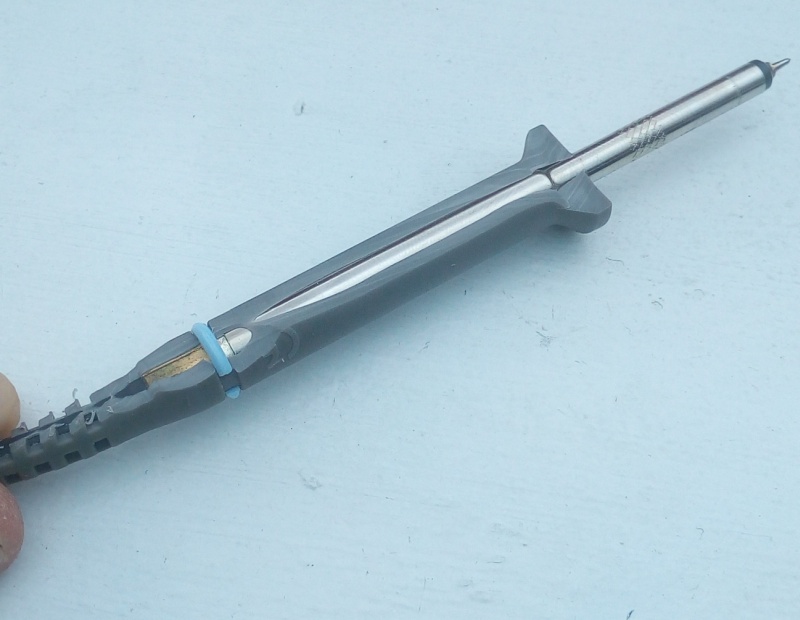

bref , j’en ai une qui cumule les 2 inconvénients, je me suis attelé à la démonter pour
la convertir « avec fil à souder »

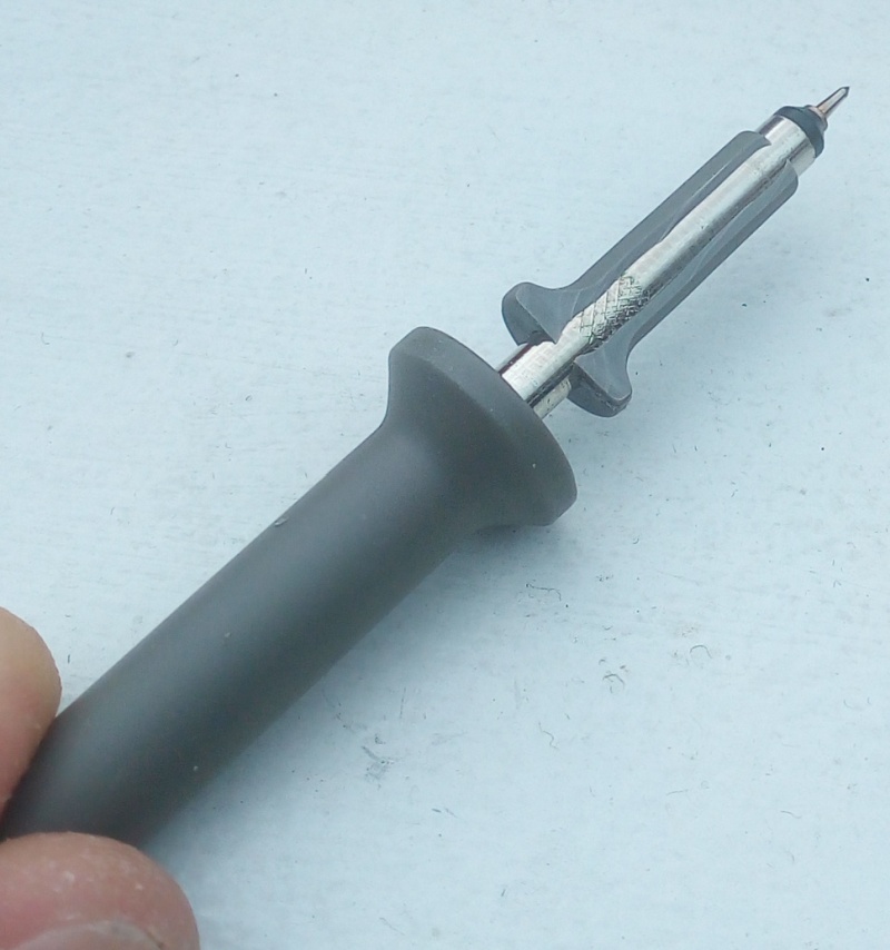

le démontage est très simple: le plastique est très mou , un coup de cutter et hop :

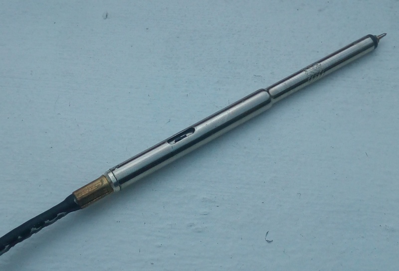

ensuite, on se retrouve avec ce cylindre nu :

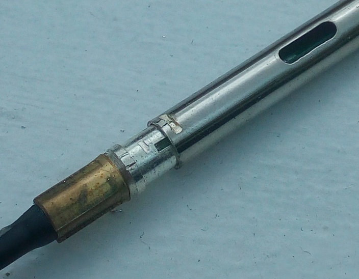

et, à la base du fil, vous voyez ces 2 petits points ??(diamétralement opposés)
il suffit de les limer à la scie à métaux:
pour ensuite faire (à l’aide de 2 pinces) coulisser les 2 parties …
attention, le ci à l’intérieur ne supporte pas les flexions
il faut faire tourner les 2 parties dans leur axe

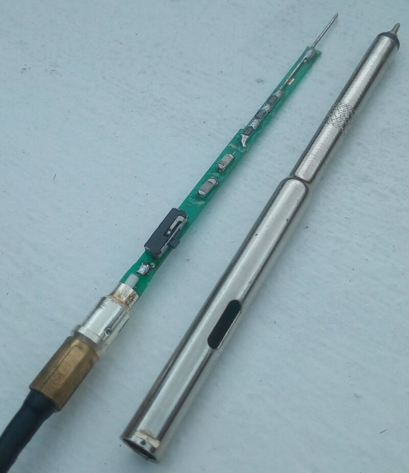

et ensuite tout vient tout seul et on se retrouve avec ça :
le commutateur peut être déssoudé => la sonde sera pour toujours en /10
le commutateur ne fait que court circuiter la res de 9M en // avec le condo
(ici, il y en a 2 en // sur 3 res en série)
il ne reste plus qu’à ressouder un petit fil à la place de la pointe
et à ressouder le cordon de masse avec la pince croco
il faudra à chaque fois souder cette sonde sur le point de mesure de la carte à mesurer,
mais …plus jamais de faux con !!!
