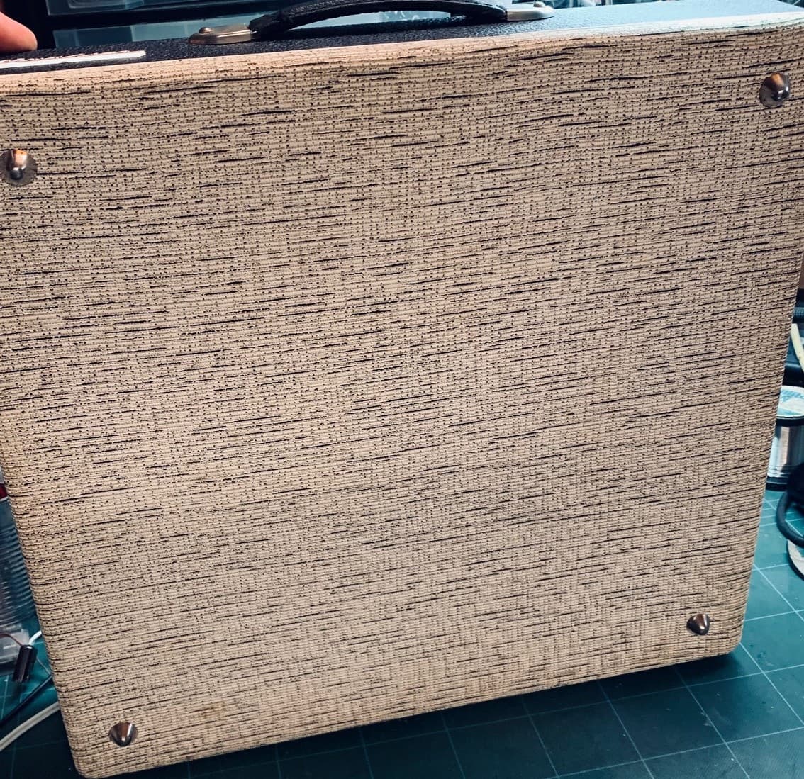

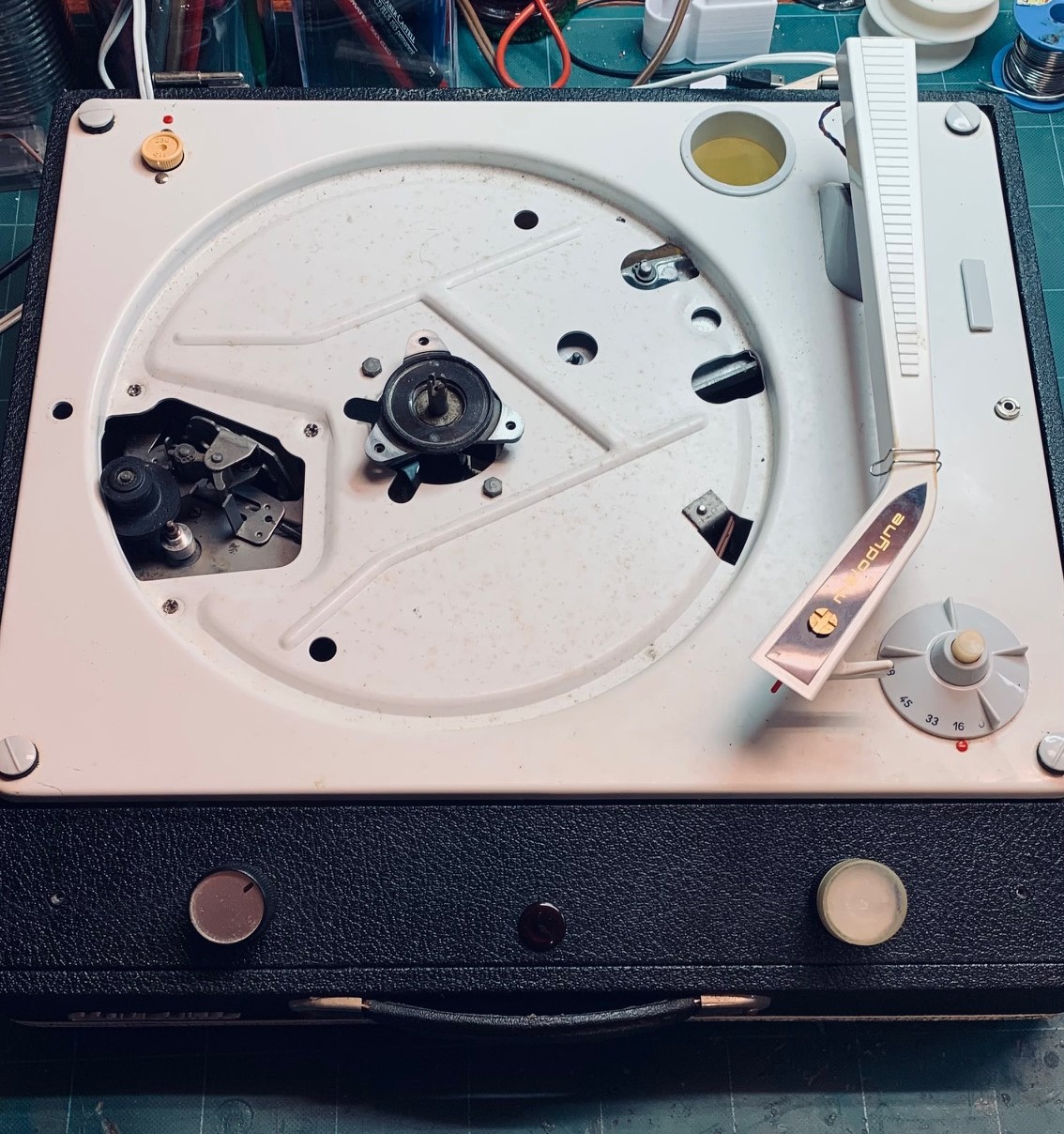

Savez vous comment sortir l’ensemble mécanique de se tourne disque de marque Clarson. J’ai dévisser les 4 vis silent-blocs autant que possible mais impossible de dissocier l’ensemble du coffret . J’ai l’impression que les vis sont encore solidaires du coffret.
Merci pour votre aide
La pastille noire entre les deux boutons ne cacherait pas une vis à tout hasard ?
Normalement il suffit de retirer les 4 caches en plastique située aux 4 coins de la platine
Il est impératif deles tirer bien droit car il y a un cône au bout de la tige
La platine doit venir sauf si le caoutchouc se décompose et colle a la platine
Ce n’est pas une pastille mais c’est le voyant de mise sous tension.
Merci pour votre réponse
Ce sont des caches et non des vis ? Je les ai tournés pour avoir la suspension du plateau par rapport à la caisse. Je vais tenter de les extraire en tirant droit dessus
Merci
Ca ressemblerait plutôt a des clous avec une tête très large et une extrémité en forme d olive
Merci Thevenin
Effectivement il suffisait de tirer les caches, ce n’était pas des vis. Ils sont venus sans problème en tirant dessus. Un problème de résolu :slightly_smiling_face:
